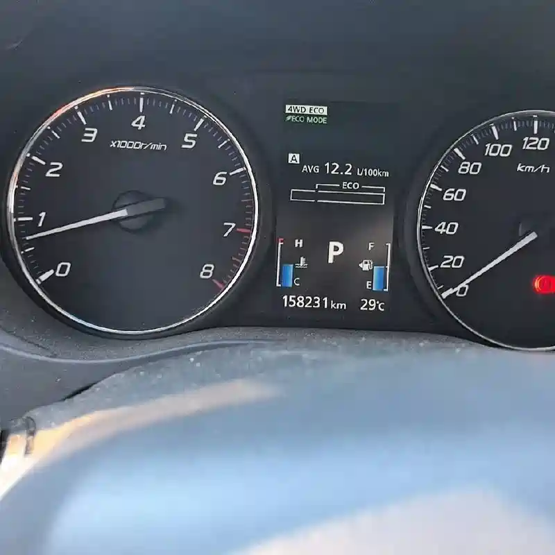

咨询一下各位老司机,全车油水是4万公里换还是8万公里换?
还有就是为啥 我原来车子都是 8左右油耗,过了12万公里感觉 成9的油耗了,为啥呢。

全车油水要根据具体的时间/里程数来更换,而不是统一一个标准一起更换。使用全合成机油的话一年/一万公里更换。刹车油每四万公里检查一次,含水量超过3%就要更换。防冻液每次保养观察液位,少了自行补充,每12万公里更换整箱防冻液。变速箱油每6-8万公里更换。老车油耗升高,可能跟楼主使用了高粘度机油有关系,也有可能跟节气门积碳严重,喷油嘴积碳严重有关系。

为什么油耗增加要去问问前后氧传感器,火花塞,燃烧室积碳,胎压比正常胎压低35%油耗增加1-3升,电瓶电压,喷油嘴,空气流量传感器,碳罐电磁阀,他们多少岁了

油水换的时间可以参考保养手册,油耗高可能是胎压低,火花塞老化,节气门积碳,碳罐该换了等等
