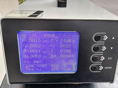

应该是冷车工况出现的此故障现象…
找个具备二级维护资质汽修厂、或者搜索当地“M站”,都应该有的尾气分析仪,测试一下发动机燃烧状态,通过测试数据分析诊断是否因为发动机燃烧状态不好,输出功率不足衍生的侧滑故障灯报警。可以把测试数据发给我帮你看看(如图所示)…

应该是冷车工况出现的此故障现象…
