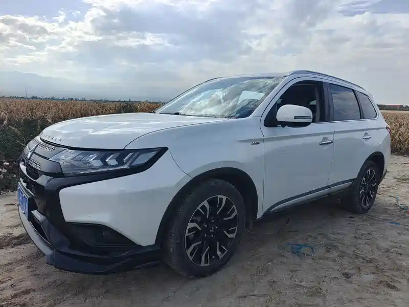

问 2.4L四驱欧蓝德主驾安全带异响,怎么破?车主们有遇到过这情况吗? 删除 推荐精华 置顶 取消置顶 关闭回复 打开回复 推荐编辑 楼主禁言 移动帖子 重置头像 操作记录 鸡爷精神 0浏览 · 2024-10-07 13:00· 发布于新疆 20年2.4L四驱欧蓝德,6.5万公里,主驾安全带异响,各位车友大家有遇到的吗?怎么处理??? 举报 打开汽车之家 阅读体验更好 相关问题 更多 问关于电池问题 0回答 问请问大家几年加的冷媒 0回答 问空调不制冷, 0回答 问千斤顶存储箱内漏灰 0回答 问胎压够,也报警 0回答 问轮毂污渍怎么清除? 0回答 全部回复 只看楼主 YHzippo 关禁闭 已屏蔽 欧蓝德 有遇到过,就是过不平的路面时候会听到有一点点吱吱响对吧?我的自己解决了,当时没拍图片,它所谓的响就是内部安全带与塑料结构之间有摩擦导致,你拆开就知道了,拆开那个中柱塑料板,不需要整个拿下来,就从侧面车门密封条那里给它掀开就可以了,你会看到塑料板后面跟安全带摩擦的地方有一个结构,用壁纸刀把那个塑料给削了就OK,很简单的问题,为了以后不愁,建议顺便贴一块止震棉,一劳永逸 2024-10-07 13:32 来自山东 回复 沙发 屏蔽此人 举报 删除 取消删除 禁言 重置头像 共有条对话 > 土豆乌托邦 关禁闭 已屏蔽 我还没有去试 群里收索 欧蓝德 行车安全带处有异响解决方案 2025-03-31 11:03 来自四川 回复 板凳 屏蔽此人 举报 删除 取消删除 禁言 重置头像 共有条对话 > 副团长的故事 关禁闭 已屏蔽 论坛里前一周不是有一篇解决方案吗,怎么操作怎么处理都写的的很清楚了,你可以借鉴一下,楼主好像是叫yhzippo的 2025-04-01 13:26 来自上海 回复 地板 屏蔽此人 举报 删除 取消删除 禁言 重置头像 共有条对话 > 还想在主楼增加内容?点击续写主楼内容 登录 参与更多互动 发表回复 打开App,查看更多评论 首 页 上一页 下一页 末 页 跳 转 取 消 还想在主楼增加内容?点击续写主楼内容 登录 参与更多互动 系统故障 发表回复 图片最多上传9张 微信好友 微信朋友圈 新浪微博 QQ好友 QQ空间 取消 相关推荐 加载中
