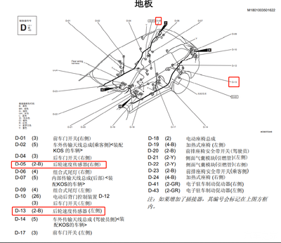

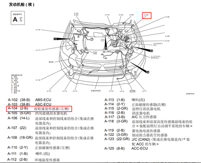

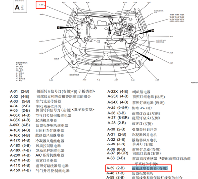

打开App享受高清视频体验 问 仪表盘故障灯解决不了请教各位车友 删除 推荐精华 置顶 取消置顶 关闭回复 打开回复 推荐编辑 楼主禁言 移动帖子 重置头像 操作记录 bobogaga 0浏览 · 2023-02-26 20:14· 发布于内蒙古 问题在视频中 举报 相关问题 更多 问三菱欧蓝德保养 0回答 问火花塞问题 0回答 问轮毂污渍怎么清除? 0回答 问关于电池问题 0回答 问23款欧蓝德,故障 0回答 问车辆抖动 0回答 全部回复 只看楼主 CVT很拉胯 关禁闭 已屏蔽 ABS和四驱都故障了? 2023-02-26 20:30 来自重庆 回复 沙发 屏蔽此人 举报 删除 取消删除 禁言 重置头像 共有条对话 > 一张满仓的票 关禁闭 已屏蔽 欧蓝德 没有具体的故障代码,请问你是不是在积雪道路长时间行驶了?如是,请清理干净4个轮子的轮速传感器上面的积雪 2023-02-26 22:52 来自广东 回复 板凳 屏蔽此人 举报 删除 取消删除 禁言 重置头像 共有条对话 > 一张满仓的票 关禁闭 已屏蔽 欧蓝德 你自己找升降机升起来检查,轮速传感器被积雪覆盖就会报这个故障的。 2023-02-27 10:54 来自广东 回复 地板 屏蔽此人 举报 删除 取消删除 禁言 重置头像 共有条对话 > 三菱金粉 关禁闭 已屏蔽 欧蓝德 自己先把电瓶的负极拆掉,等5分钟再装上启动,如果故障灯全部消失就是假故障,如果还有就要去店里了。 2023-02-27 13:30 来自广东 回复 屏蔽此人 举报 删除 取消删除 禁言 重置头像 共有条对话 > 三菱刷隐藏 关禁闭 已屏蔽 汉 我可以解决,私聊你 2023-02-28 14:26 来自河北 回复 屏蔽此人 举报 删除 取消删除 禁言 重置头像 共有条对话 > 还想在主楼增加内容?点击续写主楼内容 登录 参与更多互动 发表回复 打开App,查看更多评论 首 页 上一页 下一页 末 页 跳 转 取 消 还想在主楼增加内容?点击续写主楼内容 登录 参与更多互动 系统故障 发表回复 图片最多上传9张 微信好友 微信朋友圈 新浪微博 QQ好友 QQ空间 取消 相关推荐 加载中
