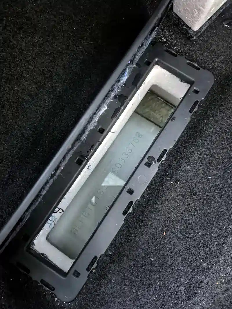

现在地板都是湿的,在副驾下的车架号都能看到很多水,见图片。去年后备箱有水,解决了天窗漏水的问题,把后轮的2个排水橡胶剪大了。今年又出现新漏水的情况,但后备箱没有水?请问有谁知道是怎么回事啊?

天窗漏水之前排查的是排水孔吧,这次可以看看天窗跟天窗框有没有变形,如果框变形了也会的导致漏水。

前面的排水孔剪了吗

我的也漏水了,目前是用胶带把天窗贴掉了,胶带淘宝上有卖的,暂时不漏水了

我也是这样的情况 已经在店里拆了晒了!让店里再地盘上打孔!排水孔再查下!
