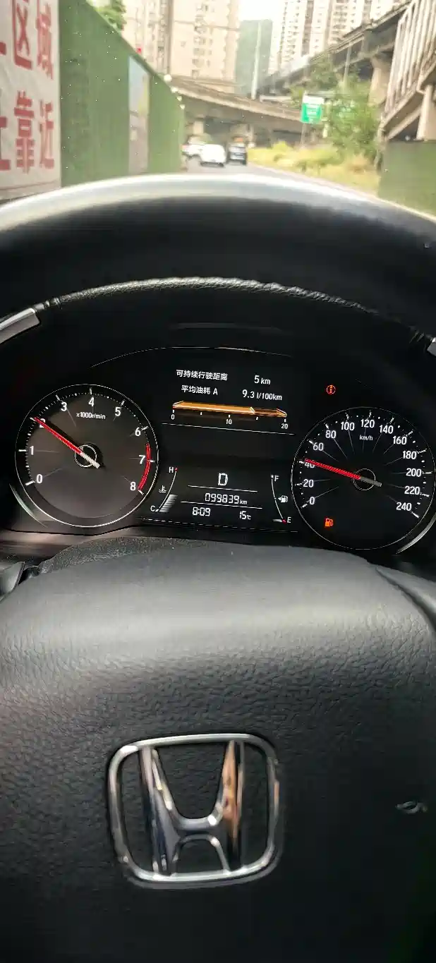

快10万公里了,真得换变速箱油吗?有啥需要注意的?
喜欢开车6
0浏览 · 2024-10-16 11:31· 发布于贵州
请问各位大佬!快10万公里了,需要换变速箱油吗?需要注意哪些问题?

10万公里没换过最好还是换一下吧,能减少顿挫,重力换就可以了,不用循环机

10万公里可以考虑换了,最好选择专业的维修店更换,确保将老油放干净再加新油

10W公里完全应该换了

是1.5T的CVT十万公里都没换过?
