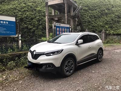

     我是16年4月买的4驱版科雷嘉,因一些特殊情况偶尔要驾车上山下河、泥泞路段(并不是特复杂路面)。
      在使用过程中发现车辆的一些问题,在某些路段行驶,开启四驱模式、关闭ESP、ECO、启用手动档模式,小泥泞问题不大,勉强能通过,但遇上前轮受阻,车辆打滑时,前轮空转,后轮就不动(似乎无动力传输),车就动不了
。此问题到4S店检查过,没检查出结论。
       请教各位高人指点迷津,我该怎么做?谢谢!
