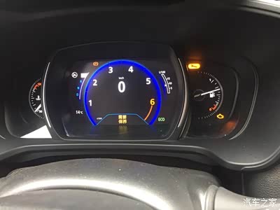

去年十一月份买的车,到现在才跑了8千公里,但是满一年了仪表盘提示保养了,我想到一万公里去二保,怎么消除那个黄扳手?

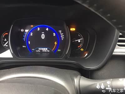

    不知道你车是那种配置 高配的可以调出保养里程按住ok键 在保养里程闪动时 上次按到下次保养里程的数即可

    可以消除的
    不点火的情况下,在方向盘右边的上下按钮上,调出保养信息,长按OK键进行设置

    可以消除的不点火的情况下,在方向盘右边的上下按钮上,调出保养信息,长按OK键进行设置
    还是设置不了,后面按OK键没反应了

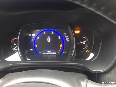

    ?其实清零方法简单,具体方法如
    首先将车辆处于通电状态,但要打火,对于用钥匙车辆,就将钥匙拧到ACC状态,对于键启动车辆,则踩刹车,直接点start?按键即可
    此时,用方向盘侧拨杆,可以在仪表盘调出平时隐藏”保养周期”菜单.
    按方向盘OK键,直到仪表盘保养周期字样改为?X公里/X天?放开OK键
    再次按OK键,仪表盘数字会开始闪烁,会在5000X公里内停变化,此时要放开OK键,直到仪表盘显示5000公里/个月字样再闪烁,再放开OK键即可.

    你要先调到出现保养周期的字样再按ok健,在其他提示界面按ok当然不起作用
    星光学府 关禁闭 已屏蔽
    车子通电别启动,调到保养周期四个字,常按OK键别动,直到显示5000公里或六个月静止,完成!

    长按OK别松手,一直等到闪烁,然后就变成5000/6个月了

    得长按
