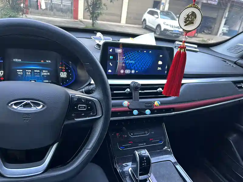

我的瑞虎7中控有异响,我分析瑞虎7中控异响问题主要源于固定螺丝松动和装饰板卡扣松动,这在长期使用后较为常见,也遇见部分车主反映内饰做工一般,硬质塑料材质可能加剧异响问题。处理方法包括检查并紧固松动部件,必要时更换老化卡扣。定期维护可有效减少异响,提升驾驶体验。建议车主在慢行时仔细观察异响来源,及时处理以避免问题扩大

瑞虎7中控异响多数是塑料件热胀冷缩或者卡扣松了,尤其夏天暴晒后更明显。先检查仪表台和空调出风口接缝,塞点植绒胶带能缓解。要是过烂路才响,可能是手套箱里面螺丝松了,自己拧紧就行。实在找不到源头就去4S店拆中控重新装一遍。
