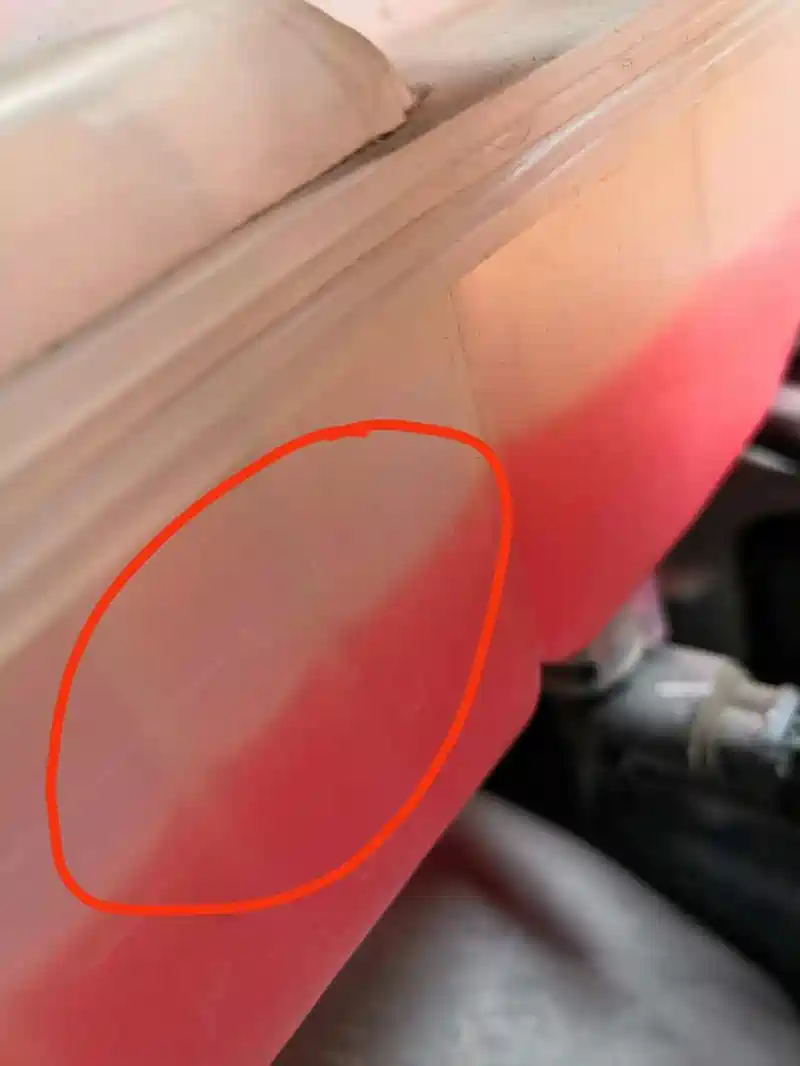

观5蓝胖子这防冻液加到哪个位置算合适

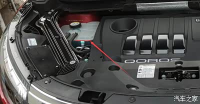

零跑B01
观致的冷却液一般都是加到膨胀壶的上面接缝处(图上所示),观致只有MIN(下限)刻度,所以一般最低不能到那个刻度,楼主所示的图已经低于下限,冷却液是肯定会报警的,有时候哪怕刚到在MIN也会报警,因为有坡度问题。所以个人的建议是加到我上图所标的位置即可,冷却液的正常损耗是极小的,加一次基本可以用2-3年(考虑变质更换)

max和min之间,正常消耗,少了可以添加一些和原车颜色一样的冷却液,或者整体都换了

从图片来看,这个位置应该是刚刚好的处于最高的上限和最低的下限中间

张家小太爷 楼主 关禁闭 已屏蔽
StarWalk 2020/01/12 16:07:51 发表在 沙发
没见max刻度线

冷车加到防冻液壶的中间刻度,防冻液壶有三个主要标志,最高刻度,最低刻度跟中间的刻度,冷车的时候加到中间刻度就可以了,因为太满容易喷出来,太少影响循环降温
张家小太爷 楼主 关禁闭 已屏蔽
Kavishi 2020/01/12 16:08:38 发表在 板凳
这个低于下线了吧,报警了,中间那个字母是min我没找到max的刻度线

汽车添加防冻液的高度,只要超过MIN刻度线就可以了,不要添加太多,希望可以帮到你了,请参考一下。

    Fitz0817 关禁闭 已屏蔽
    观致5
    你这少了一点,最好在min上面,不过你这车机不报警问题也不大

    加到膨胀壶上沿靠下一点就可以,你这明显偏少了
    张家小太爷 楼主 关禁闭 已屏蔽
    ctgyjjy 2020/01/12 16:35:43 发表在 9楼
    嗯,上高速闸道上车机报过一回警,估计是小上坡,后来也没报过我感觉也像加到下沿那儿,找了一圈没见max刻度线

    机舱左边靠里的,有个min和max刻度
    观致牌高级拖拉机 关禁闭 已屏蔽
    张家小太爷 2020/01/12 16:10:01 发表在 5楼
    MAX就是不超过中间那个台阶,在左边那个角落能看到
    观致牌高级拖拉机 关禁闭 已屏蔽
    已经缺防冻液了,MAX就是不超过中间那个台阶,在左边那个角落能看到
    观致牌高级拖拉机 关禁闭 已屏蔽
    低调的忧伤 2020/01/12 17:04:59 发表在 11楼
    MAX标记在左上角
    ctgyjjy 关禁闭 已屏蔽
    Max贴着沿口标的,加到稍微靠下一点就可以了。
