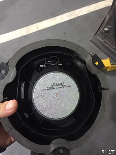

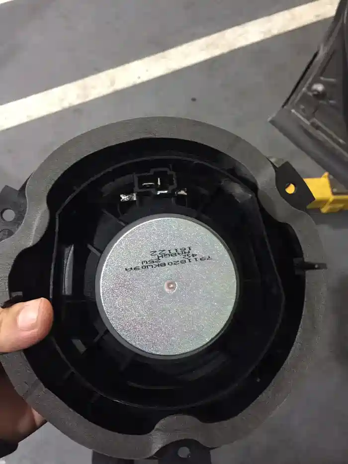

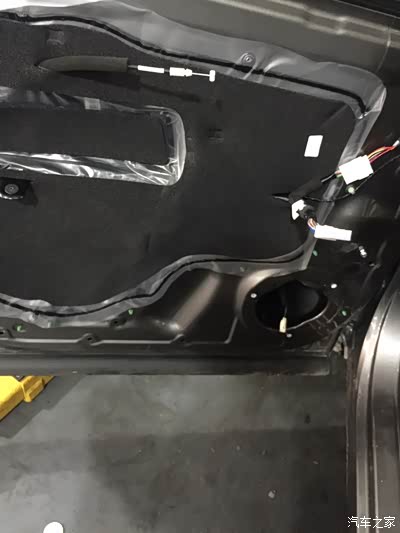

大家下载龙拳这首歌 仔细停下,肯定有异响  A柱方向音响  会有哒 哒 哒的电流音 。时而有时而无  并且 1.5T车型20码到40码抖动明显  很掉份  尤其是低速打方向盘 特别明显 抖动严重  。请有问题的车友一起反馈 让厂家给我们一个说法   我去4S店  经理跟我说 其它车也有这个问题 就不是问题  跟他没关系  这么不负责的话都说的出来   哈弗不是销量第一  怎么这么烂的质量  这么差服务  打了315投诉   工作人员联系我 投诉给国家 确定问题所在  然后叫国家发起召回

      不是调音问题,都拿去4S店看了。他们都听到了哒哒哒异响了 ,他们都已经承认这个问题了 店里其它车试了都有问题 。喇叭都换4个了 还是这样 剩下就是音源了 不过其它车也这样 。你说几分几秒 会出现异响 你这句话说的真的是搞笑了 他时不时出现我哪里能知道 你说DJ吵 我又没说最大声 才10的音量你就听到了 。信不信由你 我只是想给有需要的车友分享这个问题 你要是不需要解决 就当没看到 明天4S带几个导航下来给我换 换到没问题为止 需要关注这个问题怎么解决 明天再来看看帖子我会发
