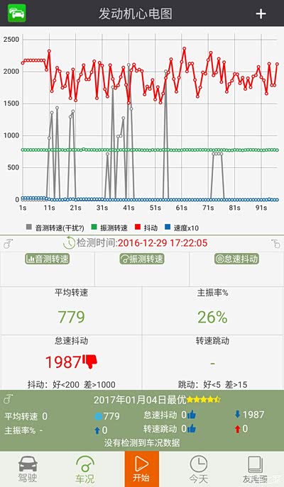

问 14款CVT瑞虎3怠速N档抖动,D档水都开了,无奈求助虎友!

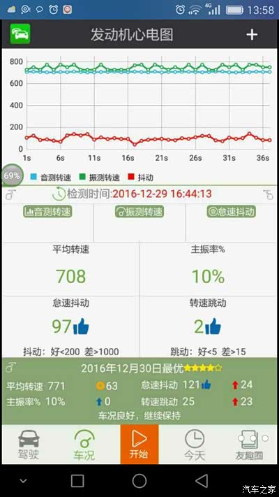

hdxo520 2017/01/20 15:11:41 发表在 29楼
这个心电图是什么软件
友趣安驾

hwang79 2017/01/20 16:15:43 发表在 31楼
我的车15款,CVT中配,16年4月购入,目前量程12000左右,正常4S店保养,现在也发现楼主这种情况。下面是我的图,抖的历害。
没出保,索赔啊

这是瑞虎的心电图,一点不抖啊。
怠速挺稳,就是抖动太大了。

hwang79 关禁闭 已屏蔽
下面是我的图,抖的历害。
hdxo520 关禁闭 已屏蔽
pk8239765 2017/01/18 14:01:03 发表在 25楼
这是瑞虎的心电图,一点不抖啊。
这个心电图是什么软件

这个手机app我也试过,平时怠速抖动600多,跑一趟高速三天内怠速抖动300多。你的2159的确高,发动机抖动应该考虑换引擎胶垫,坛里有网友说还排气管连接胶环也减少震动,希望对你有帮助。

luzhiwu123 2017/01/11 13:56:24 发表在 10楼
兄弟,我和你一模一样,踩刹车抖动那个大啊,引擎盖在跳动。怎么解决啊
打开引擎盖把引擎盖的减震柱调到最高,看能不能减缓一点抖动

一直用的是最便宜的机油吧?   我车1W6000多公里了,空挡怠速抖动很轻微,手放在方向盘上面,几乎感觉不到多少抖动。   我首保和2保用的4儿子的长城黑桶半合成的机油,3保用的进口全合成机油,还换了依金火花塞,感觉抖动很轻微了。  如果你一直用的垃圾矿物油,车况越用越差就这样了。
