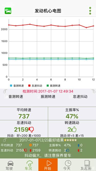

14年五月多买的,cvt中配6月26提车,全国三千内首批车主,目前已经四万六千公里,一直在4S店保养,除了16年夏天的时候连续换个两个油泵,换了两次火花塞,各种发动机保护,节气门清洗,前一阵才在4S店换的变速箱油,天窗盖子只要半开就是哒哒的响,右前玻璃窗开条缝就像冒黑烟的公交车一样,玻璃来回晃荡直响,所以平常要不一点不开,要不最少开一半,可能是很少上高速,市区93油一直保持在11.5个油,换了92后直接上升了1个油,但这些都不重要,抖动啊!!!比出租车都抖啊,每次等红绿灯都不敢挂D档踩刹车,引擎盖感觉都快跳起来了,N档等红绿灯都能看到引擎盖在跳,方向盘在抖,座椅都是在抖,当然,这个问题不是最初就有的,大概是从一万五千公里保养之后就慢慢出现了,清洗了一次节气门,略微好一点,但还是抖,两万保养的时候因为在外地,跟4S的人也不熟,也就做了正常保养就走了,两万五的时候换了火花塞,清洗了喷油嘴和节气门,做了发动机保护什么的,那一次保养打了折还一千块钱,问维修工能不抖了不,只是说"这些都换了,也清洗了,你再开段时间试试,不行去拉拉高速",结果就还是那样,上三万以后就越来越明显,朋友说用雪佛龙可以清积碳,然后买了三瓶劲畅,感觉也一般高,依然的N档怠速抖动,中间电瓶还挂掉了,只用了一年半,在冬天的雪地里打不着火了,然后在快四万的时候,油泵挂了,拖到4S店说首批车主的悲催,通病,免费换了一个,一个月左右,路上熄火两次,开到4S店,说没有故障码,没办法维修,好说歹说技术总监才说应该还是油泵问题再给你换一个吧,当时觉得抖动都已经不是问题了,幸好不是带着家人在高速上熄火,4万公里保养的时候又说起抖动问题,4S店把火花塞卸了下来说已经击穿漏电了,换了后试了一圈,没效果,技术总监说这车就这毛病,修不好,对国产车瞬间无爱了,上个月四万五保养,卸开火花塞,发现白色陶瓷上有一圈黄色的污渍,保养的师傅说还能用,唉,我估计离挂掉又不远了,可惜当时没拍照,之前一直没认证,也没怎么逛论坛,前几天逛论坛发现一款软件测抖动,就试了下,发图求虎友帮忙看看,这真是没办法解决的通病么?
热车,拉手刹N档静止状态,偏僻道路无噪音,车窗全关,放在中间出风口上面

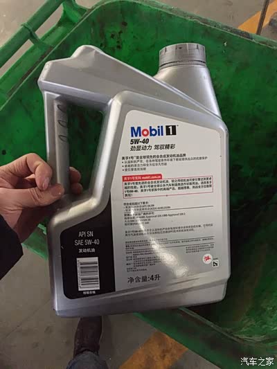

3月13号,也就是前天,去4s询问D档加油不走的情况时,换了机油,美孚一号,380一桶,抖动依旧,看来我的车并不是机油的问题,下面是保养时候拍的照片,索赔的机脚垫正在路上,两个帖子都持续更新,一直找到抖动的原因,给大家提供个参考经验

      换点火线圈和缸线试试
      山行海宿 关禁闭 已屏蔽
      换全合成机油(5w40)后拉高速试试;打到雪地模式上试试;查一下四轮定位,看看轴距多少,若比常值明显偏小,就别元宝梁把两前轮同时前移试试。
      另外,等红灯时如果等待时间超过10秒就打到n档。

      用的什么软件

      喃喃细语319 2017/01/11 13:38:22 发表在 9楼
      用的什么软件
      友趣安驾
      2017-01-11 21:26 回复
