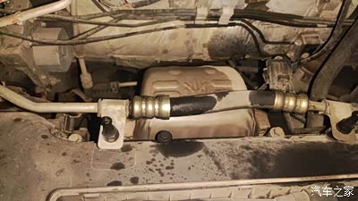

万能的车友们,转向助力高压油管漏油,找熟人更换了之后发现和原车的构造不一样,现在原地打方向嗡嗡响,方向机咔吧咔吧的响,
原车是长这样的

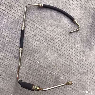

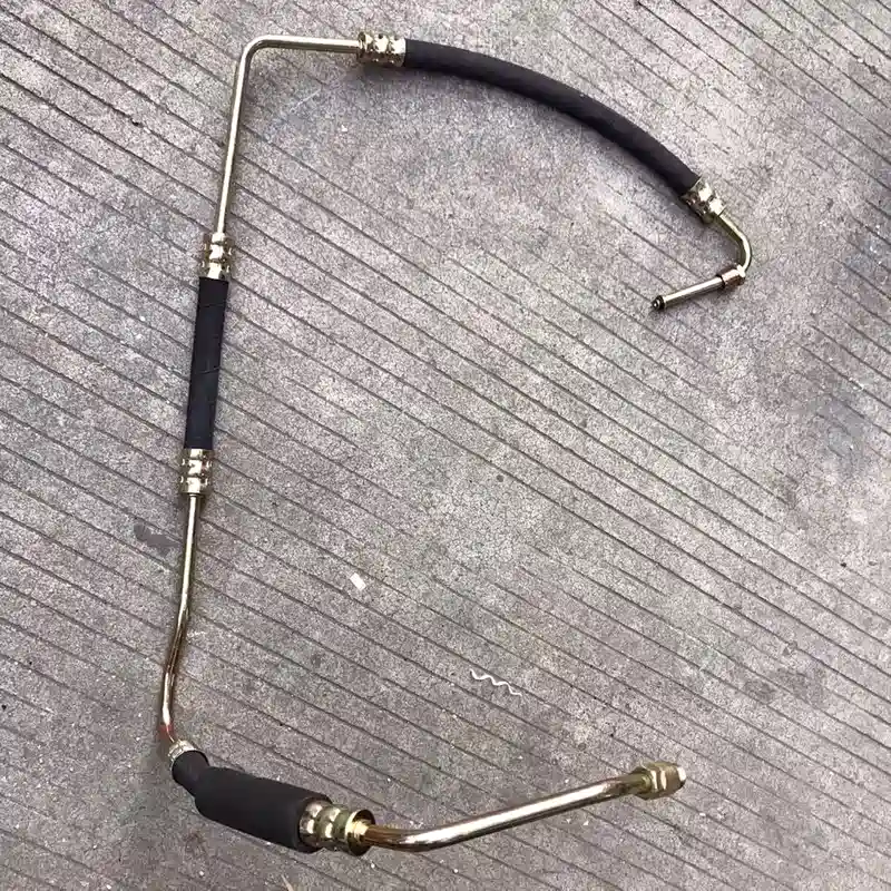

漏油部位

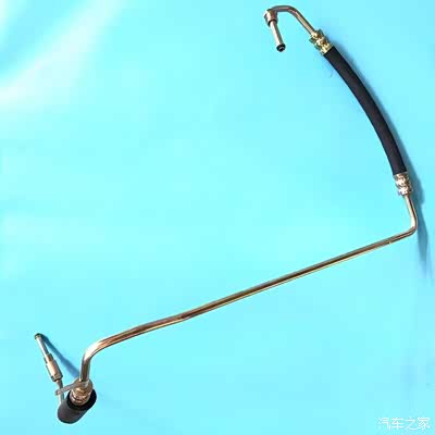

更换的油管是这样的,中间没有那个软管
后来,我再某多多搜索了下,说是更换的油管是手动挡的,大家遇到过这样的问题没?方向机卡巴卡巴响说是我方向机坏了,我就觉得奇怪的是,1:更换之前打方向嗡嗡声不大,方向也不响

手动挡和自动挡的助力油管确实不一样,可能油管型号不对导致油压不足。先检查助力油够不够,油管接口漏不漏。要是油没问题,八成是换错油管了,得重新买原厂同型号的换上。方向机咔咔响可能是缺油憋的,换对油管后还响再去查方向机。

各位友友们,油管换完打方向嗡嗡声解决了,问题就是更换的油管中间没有那一截软管造成的,4s店根据油管配件编号查到备件,材料费180再加工时费,一共320,更换之后就好了
