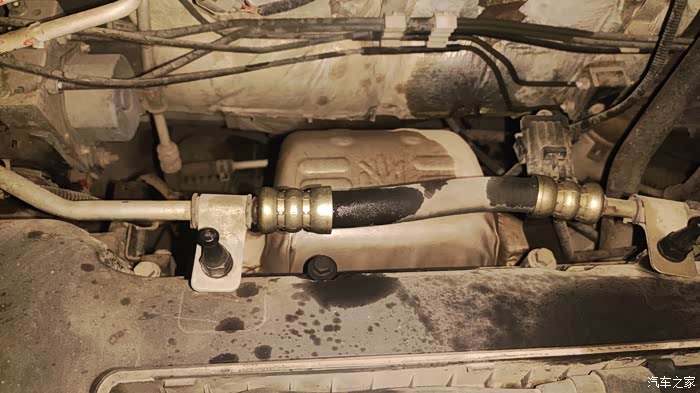

万能的车友们,转向助力高压油管漏油,找熟人更换了之后发现和原车的构造不一样,现在原地打方向嗡嗡响,方向机咔吧咔吧的响,
原车是长这样的
漏油部位

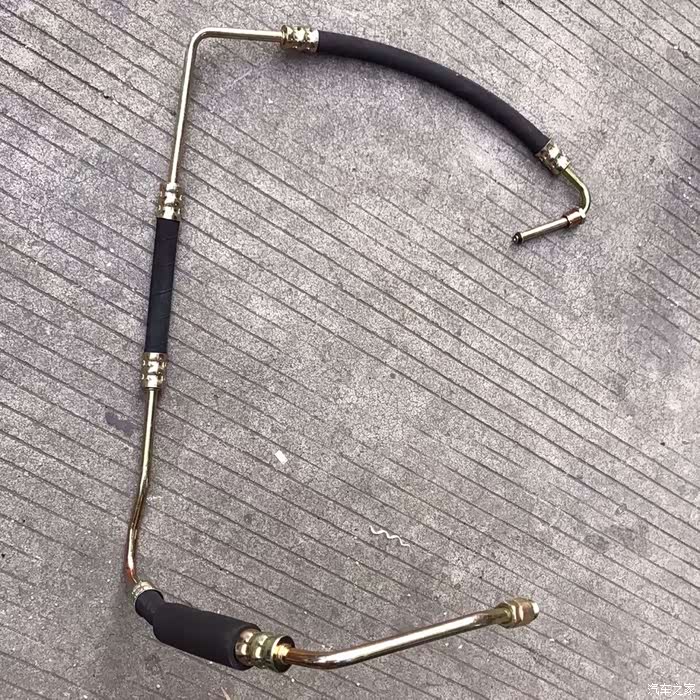

更换的油管是这样的,中间没有那个软管
后来,我再某多多搜索了下,说是更换的油管是手动挡的,大家遇到过这样的问题没?方向机卡巴卡巴响说是我方向机坏了,我就觉得奇怪的是,1:更换之前打方向嗡嗡声不大,方向也不响
