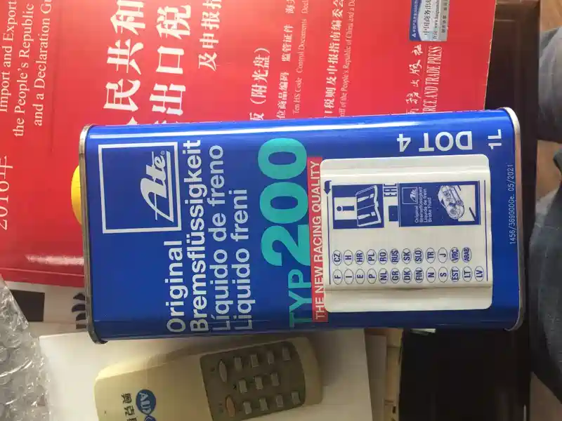

刹车油自己买了一个铁皮盒的ATE刹车油,想问问看咱们这车一次要换多少?一瓶够吗?准备驰加店里换。

自己买的ATE刹车油1L装的,咱们这车够吗?
西宁车友6979068 关禁闭 已屏蔽
凯迪拉克ATS-L
1L够了,后桥也1L,油早换,没坏处

    ate的刹车油一升够了,变速箱油换安索的吧
