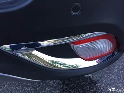

瑞风S3后车灯生锈了怎么办
特仑仑苏苏 关禁闭 已屏蔽
此乃镀络塑料件,我们的车把手,前进气格栅牌照上方下方,雾灯件,包括四门门板上都有装饰,出现了麻点或者暗淡都不属于生锈,而属于氧化,解决的办法很好处理,就用镀络抛光剂抛光即可,处理后完美如初新的一般,网上即可购买价钱几十块不等。另可家用。请尝试。

楼主你多久没擦过车了?这东西不是一天两天就会这样的吧。

超级好用 牙膏就可以了 比以前更亮了 非常感谢 帮了我大忙 谢谢

一楼那位说了,用布蘸着牙膏,擦擦就光亮如新这个东西怕腐蚀性物质,还有本身质量不好的话镀铬层也会氧化剥落
用牙膏已经擦掉 非常感谢
不客气!可是你采纳采错了人!

怎么这样,我的没,你用牙膏处理,应该可以

任何车的镀铬部件都会氧化的
