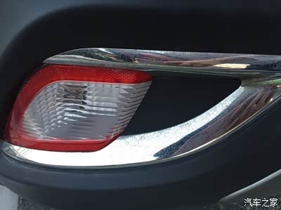

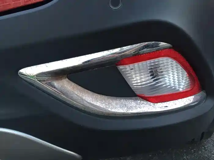

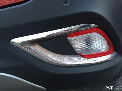

此乃镀络塑料件,我们的车把手,前进气格栅牌照上方下方,雾灯件,包括四门门板上都有装饰,出现了麻点或者暗淡都不属于生锈,而属于氧化,解决的办法很好处理,就用镀络抛光剂抛光即可,处理后完美如初新的一般,网上即可购买价钱几十块不等。另可家用。请尝试。

    这块是铁吗 你的也生锈吗

    楼上说的没错,塑料镀铬是不可能会生锈的

    这个问题应该怎么处理 是什么原因生锈的

    这不是锈吧!这个是塑料的。

    这不是锈,应该是树脂,沥青。用汽油擦

    这个问题应该怎么处理 是什么原因生锈的
    一楼那位说了,用布蘸着牙膏,擦擦就光亮如新
    这个东西怕腐蚀性物质,还有本身质量不好的话镀铬层也会氧化剥落

    我一会儿 试一下 谢谢
