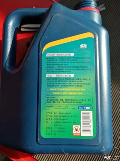

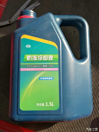

    pipiyu 2017/02/06 00:25:31 发表在 25楼
    这就是原厂的,某宝有卖的,我的一年了,自己加了不到一半,这个消耗量应该是正常的。
    昨天买了瓶与你一样的,现感觉好很多了
    2017-02-06 16:14 回复
