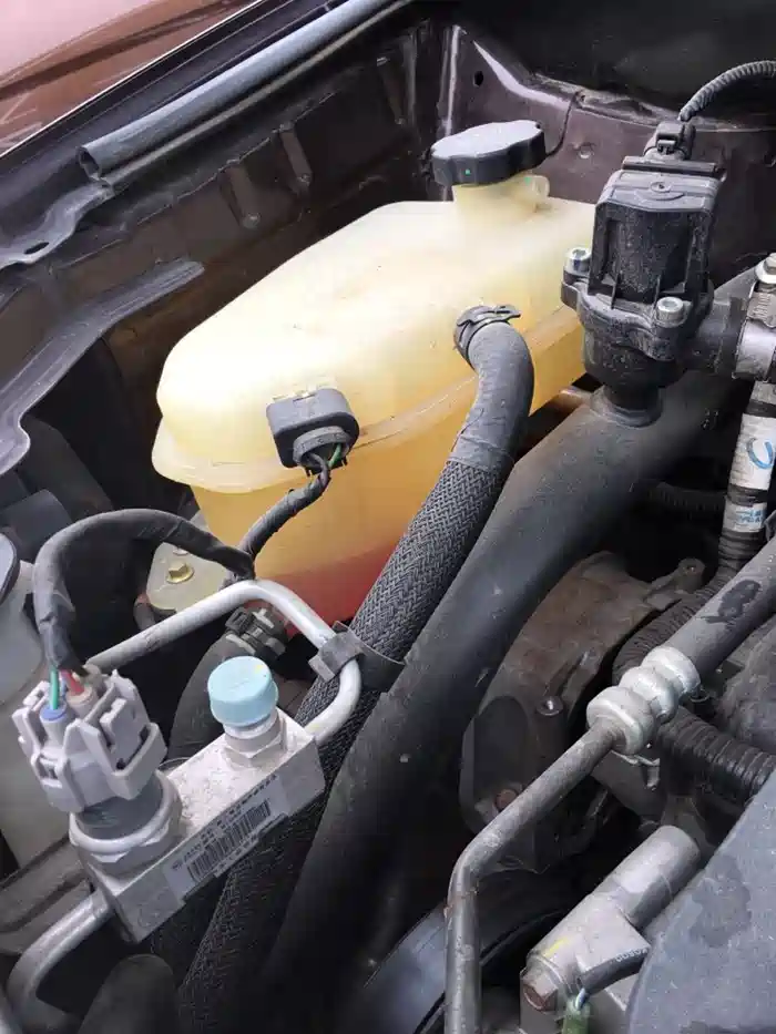

回了次老家,出发前是在mix线上一点,现大概开了1500多公里了,今天开车就提示冷却液低了,滴滴滴不停的,这乡下地方怎么办?不会加水吧,继续开会怎么样呢?

这个车子的通病,不过你的少成这样应该是喷出来过,只是你没有发现而已,正常情况不会少得这么快,先换膨胀壶盖再检查水温传感器的地方漏不漏水,就是这两个位置!

你早该加了,不过,没有关系,可以回家加

再开几百公里再加都不怕吗?

检查一下有没有漏的地方,如果不漏放心开吧!观察水温

先加纯净水用用,没大碍

不建议加水,只是缺点,可以开到修理厂去加只要是一个颜色的就行,不要混加

好的,谢谢了,等会开到出去看看了,有点怕烧机头了

顺便让他们帮你检查一下有没有漏点

我一开始也感觉烧防冻液。。。提车的时候看过不到max,首保的时候一看,都低于min一下一根指头多了。。。SSSS免费给加了,而且一加就直接干到了MAX上面很多。。。。我去。。。。结果现在都2万公里了,还在max上面。。。。我的个凉啊。。。。
有个小插曲,ssss在给我加防冻液的时候,说打开盖子,立马就会喷涌出很多到水箱里,结果还真是。
