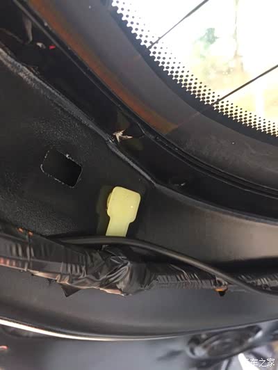

青草虫 2017/02/28 17:20:08 发表在 40楼
可以明确的说,是吹玻璃的风道没固定好产生的异响。包了海绵那个...
这样说就明白了

Hhff14444 2017/03/14 09:30:16 发表在 44楼
我的也有这毛病,能不能请教一下
风道的声音,拆开垫上海绵就好了。

Hhff14444 2017/03/14 12:22:45 发表在 46楼
需要把仪表盘拆开吗,我把A柱拆开了发现是仪表板里面有一块好像是隔音板发出的异响
拆开饰板,卸下仪表。用手挨个摸摸,晃晃就知道异响的来源了。
仪表盘是用两个十字螺钉安装的,先卸掉。仪表盘后面有个卡子,旋转拔掉就可以拿下来。

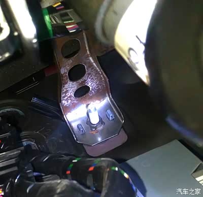

谢谢楼主!下午休息,参考楼主贴,发现也可以不用拆仪表盘,从方向盘下面操作,拿橡胶条塞在如图部位(三个小圆圈处即镙丝后铁皮与隔板之间),塞紧。OK!

lingchuang2014 2017/06/04 20:05:46 发表在 50楼
这个位置我垫了还是响

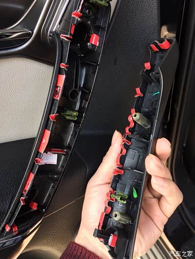

最近收拾了内车门把手、尾厢门板,开关门几乎没有吱呀声了。
过两天等网购的加厚绒布胶带到了,好好再把中控给整一整
