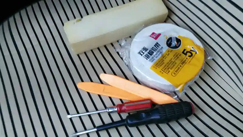

拆中控仪表部位的工具及所用材料

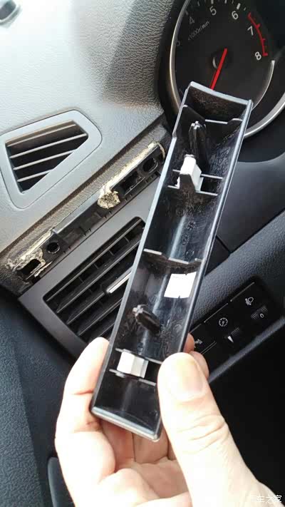

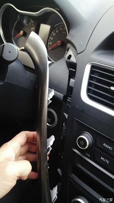

卡扣的,撬开
拿掉它

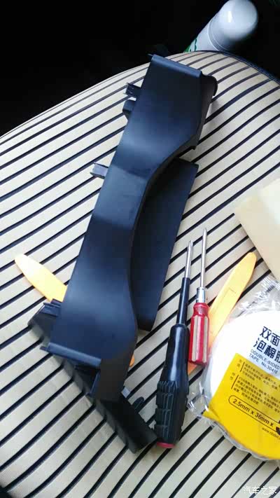

继续仪表防尘罩

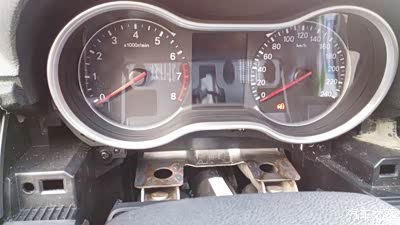

拆仪表

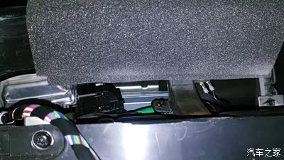

原车是有海绵包裹的,所以仪表不会响

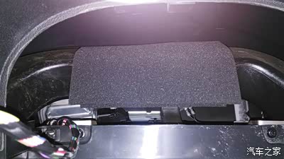

用手试探着摸索按压。。。风道与中控台撞击声哒哒哒。。。终于找到了。哈哈,可是这地方很不好入手。干脆塞了三大块海绵固定。

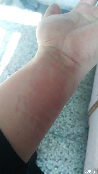

看看我红肿的嫩手,一汽奔腾你真行。刚才回老家开了烂路,哒哒响终于没有了,这世界很安静。

没看清楚塞的海绵啥位置

这个必须自己拆开动手摸索,这地方太狭窄了,没办法照相。除非拆开整个中控台。
