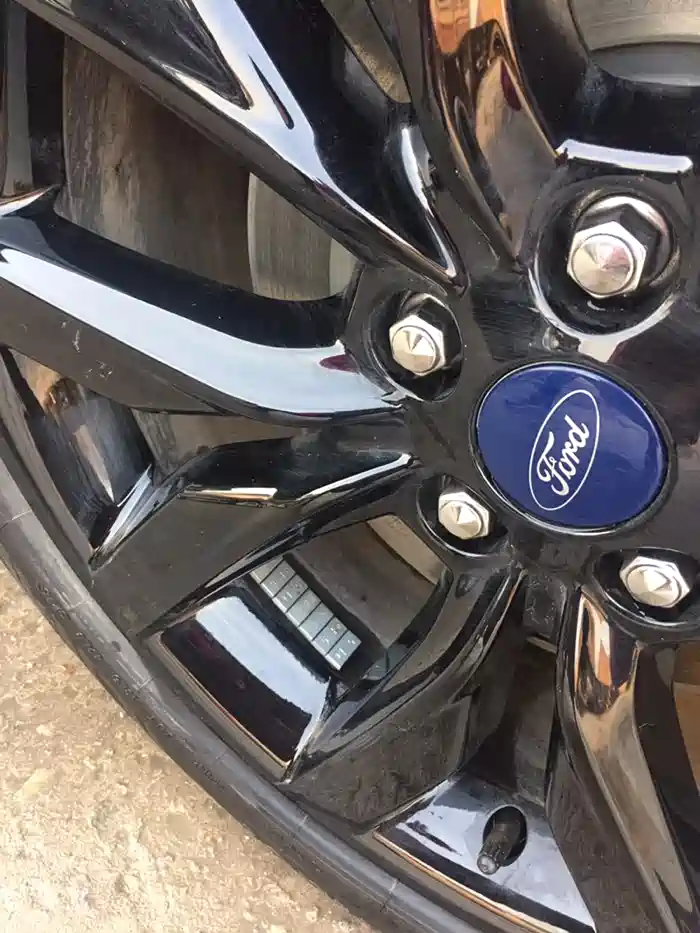

问 新车轮毂上有动平衡片什么意思?出厂时就做了动平衡?

如题

动平衡是必须做的项目,上面有人说加平衡块就是轮毂质量差,纯属扯淡,不懂装懂,轮毂就算本身平衡很好,轮胎装上后就未必,所以动平衡都是轮胎装上充气后做,其实更多的与轮胎有关,而不是轮毂,除非轮毂被撞击过

是的。平衡块,每个轮胎都有,多少而已。

pentium525 楼主 关禁闭 已屏蔽
今天洗车才看见,提车都没注意。

必须的,每个车每个轮子都得做,只是有些轮子的平衡块不容易看到而已

如果平衡快掉了,就必须再装。

pentium525 2017/01/15 17:53:59 发表在 板凳
今天洗车才看见,提车都没注意。
说明你的轮毂质量不好,太多了

质量不好?何以见得?

新轮毂就贴这么多的平衡块就是轮毂自己的平衡不行。不是说安全质量。你问问修车的就知道了

增重平衡,总比减重来得安全

动平衡块一般超过8个,说明轮毂轻微变形了

说明这个生产工艺不怎么样呗,就冲着黑色轮毂买的,有一个轮毂贴的快20个了。太糟心了。

pentium525 2017/01/15 20:26:30 发表在 6楼
质量不好?何以见得?
莫信,他乱说的。
轮毂配重(铅片),不超过 150g 就是正常的,超过了的,就出不了厂了。
任何轮毂都不是精确铸造的、任何轮胎都不可能是厚薄均匀的,这是常识。
thinlee 关禁闭 已屏蔽
翼虎
你的第二图贴的有点多,这个应该是 马牌轮胎不均匀造成的。
按说,轮毂在气嘴部位是最重的(因为要加上气嘴的重量),那么车胎的最重部分,就应该装在气嘴对应位置以平衡重量,你的轮子在气嘴附近贴了很多配重,那说明对应位置的车胎很重,才会需要这么多的配重来平衡抵消它。
这有两个原因,车胎做工粗糙,厚薄严重不均;再一个就是车胎的对应位置装错了。
新车胎上一般有两个色点,红色的,表示车胎刚性最大位置,黄色圈表示车胎最轻位置。轮毂白色点表示轮毂最轻,黄圈应该对过轮毂气嘴位置,然后再来做动平衡,加贴配重。

你的第二图贴的有点多,这个应该是 马牌轮胎不均匀造成的。按说,轮毂在气嘴部位是最重的(因为要加上气嘴的重量),那么车胎的最重部分,就应该装在气嘴对应位置以平衡重量,你的轮子在气嘴附近贴了很多配重,那说明对应位置的车胎很重,才会需要这么多的配重来平衡抵消它。这有两个原因,车胎做工粗糙,厚薄严重不均;再一个就是车胎的对应位置装错了。新车胎上一般有两个色点,红色的,表示车胎最重位置,白色点表示车胎最轻位置。白色点应该对应轮毂气嘴位置,然后再来做动平衡,加贴配重。
大神真专业,谢谢指导,我确认一下安装位置
2017-01-16 08:57 回复

306199 2017/01/16 08:57:20 发表在 14楼
你的好像不是原廠的,原廠的是卡進去的那種,不是這樣的塊狀的,
现在流行贴片配重。

thinlee 2017/01/16 08:52:39 发表在 13楼
你的第二图贴的有点多,这个应该是 马牌轮胎不均匀造成的。按说,轮毂在气嘴部位是最重的(因为要加上气嘴的重量),那么车胎的最重部分,就应该装在气嘴对应位置以平衡重量,你的轮子在气嘴附近贴了很多配重,那说明对应位置的车胎很重,才会需要这么多的配重来平衡抵消它。这有两个原因,车胎做工粗糙,厚薄严重不均;再一个就是车胎的对应位置装错了。新车胎上一般有两个色点,红色的,表示车胎刚性最大位置,黄色圈表示车胎最轻位置。轮毂白色点表示轮毂最轻,黄圈应该对过轮毂气嘴位置,然后再来做动平衡,加贴配重。
在气嘴位置加配重片说明对面已经很重了,红点应该是在对面位置上了,如果红点已经装在气嘴这面是不可能还加配重片的。应该理解为轮胎红点和白点的重量差过大?除了轮胎,轮毂重量不平衡影响也很大吧。
2017-01-16 09:08 回复

烤漆轮毂卡上配重片我车就不提了,多难看。

pentium525 2017/01/16 09:08:24 发表在 17楼
刚才说错了,红点是“刚性最大位置”,可以理解为车胎这个部位“最硬”“弹性最小”。
黄圈,是车胎最轻位置,应该在气嘴部位;轮毂最重位置通常在气嘴(因为轮毂基本均匀)。
你这种情况,如果要细究的话,可以在车胎最重位置(配重对过点)做好标记,把车胎扒了,单把轮毂做做动平衡,看看轮毂的重量分布,然后再把车胎最重部分对应轮毂最轻部分以获得最大均衡,然后再来打配重。
thinlee 2017/01/16 09:17:22 发表在 19楼
刚才说错了,红点是“刚性最大位置”,可以理解为车胎这个部位“最硬”“弹性最小”。黄圈,是车胎最轻位置,应该在气嘴部位;轮毂最重位置通常在气嘴(因为轮毂基本均匀)。你这种情况,如果要细究的话,可以在车胎最重位置(配重对过点)做好标记,把车胎扒了,单把轮毂做做动平衡,看看轮毂的重量分布,然后再把车胎最重部分对应轮毂最轻部分以获得最大均衡,然后再来打配重。
你说这做法4s不管吧,他们肯定说没毛病。
