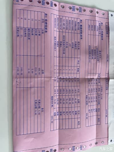

20款森林人6万公里大保养4S给出的菜单,请教大神是否合理?

你这个保养深度换油不知道什么东西,一般可以不用;变速箱油和齿轮油更换建议你到8万公里再搞,因为就你的使用频率,也就是1年多的时间;还有火花塞,原车的质量最好,可以检查下,没有问题就继续使用!

深度换油什么意思,拆油底壳换变速箱油吗?换CVT滤芯了吗?

结合大神们的建议:变速箱油和齿轮油更换,发动机改重力换油(3万公里时已循环换油过),节气门外边清洗,火花塞待8万公里更换,其它基础保养有券可用

齿轮油10-15万公里再说,波箱油4S是重力换的没意思(10万公里再换),火花塞不用换(10万再说),节气门不要清洗(怠速抖再说),刹车油10万公里再换。该换的是空滤空调滤。

你好冤大头,我家有三台斯巴鲁,出了质保期后全部都在修理厂,我跑的多有i经27万公里了,其他的俩个跑的少,大概也都有十二三万,老婆和老爷子跑的。全部都是10000公里搞一次。没什么的,不要把车当大野供着。只需要找一个合格的修理厂就好了

保养看看维修手册,免得坑,火花塞十万换吧。好像是。原车火花塞挺好的。不到公里数不用换

从节气门开始都是坑,大坑还是小坑罢了,楼主有钱人!

6万公里除了机油和CVT油换一次以外,其他的都不需要

有钱照单全收,省钱就找个靠谱的修理店价格肯定给你惊喜。一个只去一次4s店的人。

按照手册上面的来。该换就换,省这点钱后面修车麻烦。

今天6⃣️万公里保养好,准备8-10万公里再更换火花塞和清洗节气门。合计花费1920元。附结算单

深度换油根本没必要
