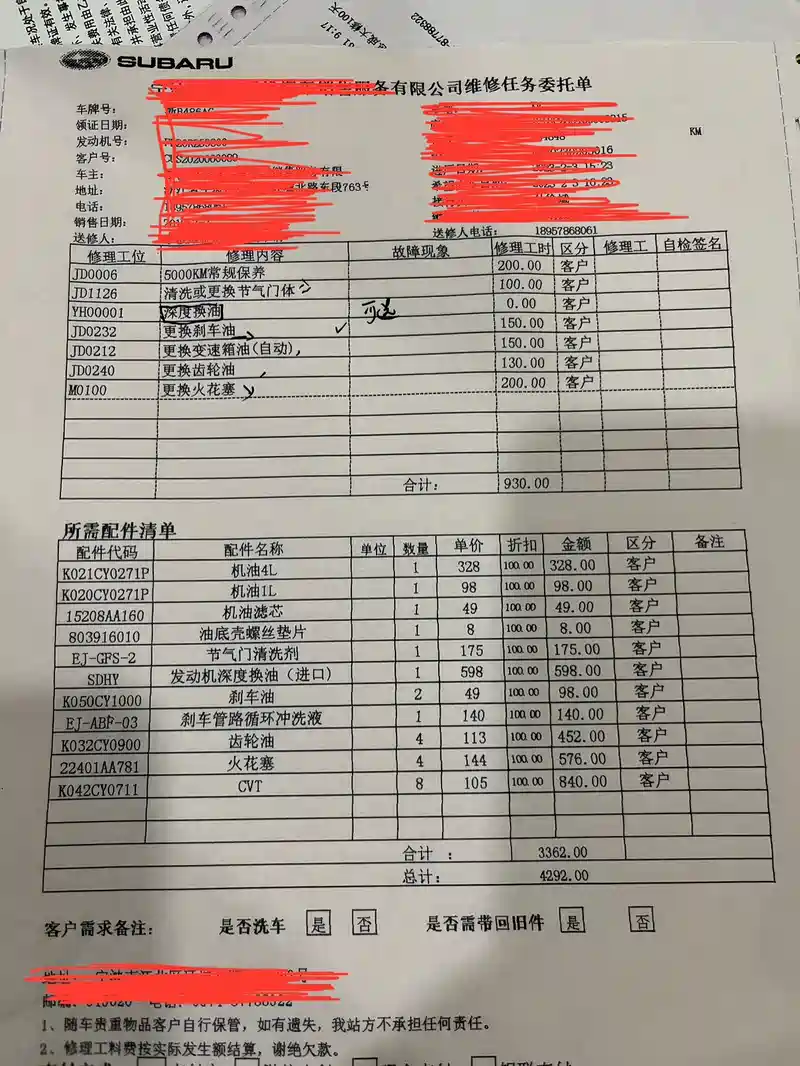

问 20款森林人6万公里大保养4S给出的菜单,请教大神是否合理? 删除 推荐精华 置顶 取消置顶 关闭回复 打开回复 推荐编辑 楼主禁言 移动帖子 重置头像 操作记录 ALS848 0浏览 · 2023-02-05 09:35· 发布于浙江 举报 打开汽车之家 阅读体验更好 相关问题 更多 问年检该注意些什么 0回答 问年审终于过了 0回答 问冷却液的更换 0回答 问西边日间行车灯不亮 0回答 问免费保养券快要到期了 0回答 问导航播放音乐出现卡顿 0回答 全部回复 只看楼主 打打酱油OMG 关禁闭 已屏蔽 森林人 10倍利润 2023-02-05 09:45 来自上海 回复 沙发 屏蔽此人 举报 删除 取消删除 禁言 重置头像 共有条对话 > 昆明车友6091157 关禁闭 已屏蔽 从项目上看大多是手册上规定的,就一项深度换油有点迷幻,车辆如果不抖不喘,节气门暂可不洗。至于一些车友7、8万才换,因各人驾驶情况、路况都不一样,不太好比照 2023-02-05 09:51 来自云南 回复 板凳 屏蔽此人 举报 删除 取消删除 禁言 重置头像 共有条对话 > 富士铁粉 关禁闭 已屏蔽 力狮 4S肯定贵的 2023-02-05 10:12 来自广东 回复 地板 屏蔽此人 举报 删除 取消删除 禁言 重置头像 共有条对话 > piscesc 关禁闭 已屏蔽 深度换油是个啥?其他也没啥不妥的,就是这个价格真是贵啊 2023-02-05 10:22 来自陕西 回复 屏蔽此人 举报 删除 取消删除 禁言 重置头像 共有条对话 > 上海车友0836745 关禁闭 已屏蔽 火花塞不用换,深度换油具体指啥?cvt应该是保养变速箱吧。若从熟悉的保养看,价格略高,可能涉及产品利润较高,但不算很夸张,毕竟外面修理厂也不便宜多少。 2023-02-05 12:18 来自上海 回复 屏蔽此人 举报 删除 取消删除 禁言 重置头像 共有条对话 > 夜已丶如歌 关禁闭 已屏蔽 发动机深度换油和刹车管路冲洗是坑 2023-02-05 13:13 来自河北 回复 屏蔽此人 举报 删除 取消删除 禁言 重置头像 共有条对话 > 轻舟远帆 关禁闭 已屏蔽 森林人 乖乖隆地咚。核人。 2023-02-05 15:36 来自安徽 回复 屏蔽此人 举报 删除 取消删除 禁言 重置头像 共有条对话 > 一邪1 关禁闭 已屏蔽 除了电路,发动机故障等复杂问题,其实完全可以在外面修理厂搞定。价格也许能降40%-60% 2023-02-05 16:42 来自陕西 回复 屏蔽此人 举报 删除 取消删除 禁言 重置头像 共有条对话 > 广州车友7640292 关禁闭 已屏蔽 6万公里应该还在十五次免费常规保养以内吧? 2023-02-05 19:40 来自广东 回复 屏蔽此人 举报 删除 取消删除 禁言 重置头像 共有条对话 > 绿箭侠3797 关禁闭 已屏蔽 变速箱油是怎么换的,拆油底壳清洗吗? 2023-02-05 20:14 来自辽宁 回复 屏蔽此人 举报 删除 取消删除 禁言 重置头像 共有条对话 > happyxjj 关禁闭 已屏蔽 发动机深度换油是什么鬼 2023-02-05 23:36 来自江苏 回复 屏蔽此人 举报 删除 取消删除 禁言 重置头像 共有条对话 > 青春不再浙D 关禁闭 已屏蔽 森林人 那个CVT840元什么意思? 2023-02-06 08:26 来自浙江 回复 屏蔽此人 举报 删除 取消删除 禁言 重置头像 共有条对话 > 咳咳咳哦空 关禁闭 已屏蔽 想买个森林人出游,用惯了宝马,再看这个价格我想说真的不贵。你的车开高速机油消耗吗,多谢 2023-02-06 08:36 来自天津 回复 屏蔽此人 举报 删除 取消删除 禁言 重置头像 共有条对话 > 老铁的面包 关禁闭 已屏蔽 森林人 深度换油不需要,其他OK。6万公里,这些确实可以换了。有人说火花塞不用换,那是没有半路坏过 2023-02-06 08:46 来自安徽 回复 屏蔽此人 举报 删除 取消删除 禁言 重置头像 共有条对话 > 先定个小目标买个好车 关禁闭 已屏蔽 森林人 强行抢钱 2023-02-06 10:30 来自陕西 回复 屏蔽此人 举报 删除 取消删除 禁言 重置头像 共有条对话 > lxj1112 关禁闭 已屏蔽 怎么换电瓶没安排上 2023-02-06 21:06 来自广西 回复 屏蔽此人 举报 删除 取消删除 禁言 重置头像 共有条对话 > a梦还在 关禁闭 已屏蔽 Polo 4S店去的少,火花塞我10W换, 深度换油不要,节气门外面洗也就50-100还包材料. 四千块我弄最多1500搞定。 2023-02-06 22:23 来自广东 回复 屏蔽此人 举报 删除 取消删除 禁言 重置头像 共有条对话 > 实话实说39 关禁闭 已屏蔽 森林人 我都快20万了,还没有整那些没有的,你被坑了!宰得太狠了! 2023-02-07 06:52 来自山东 回复 屏蔽此人 举报 删除 取消删除 禁言 重置头像 共有条对话 > celquan 关禁闭 已屏蔽 楼主,请教一下,你的车子六万公里了,轴承没有问题吧? 2023-02-07 08:33 来自上海 回复 屏蔽此人 举报 删除 取消删除 禁言 重置头像 共有条对话 > feixue1981 关禁闭 已屏蔽 兄弟,你都做好了吗?我这里单独换个刹车油都要我398了 2023-02-07 13:27 来自江苏 回复 屏蔽此人 举报 删除 取消删除 禁言 重置头像 共有条对话 > 还想在主楼增加内容?点击续写主楼内容 登录 参与更多互动 发表回复 打开App,查看更多评论 首 页 上一页 下一页 末 页 跳 转 取 消 还想在主楼增加内容?点击续写主楼内容 登录 参与更多互动 系统故障 发表回复 图片最多上传9张 微信好友 微信朋友圈 新浪微博 QQ好友 QQ空间 取消 相关推荐 加载中
