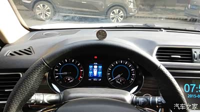

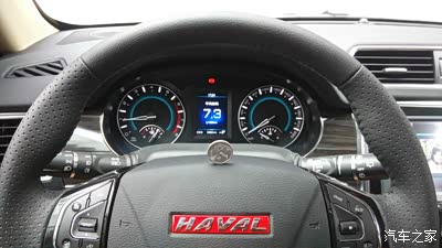

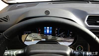

坦克300
冷车 N档 P档一点不抖   D档刹车踩死有轻微抖动  我一般都切N档等红灯啥的 不抖  正常的  开空调瞬间会抖下 转速波动下 但马上就平静了  和不开空调一样  行驶中油门需要稍大点比平时  从首保开始一直补差价用的美孚半合成机油
动力很好 一直加92的 手动档如果空档抖动厉害  肯定是发动机机脚安装不到位或材质问题 发动机和副车架都是软性连接的 普通车用的橡胶衬套 高级车用的液压衬套  虑震效果液压的要好很多  衬套的作用就是隔绝发动机工作时候的震动传至驾驶舱 当然高级车本身就是V6 V8发动机 抖动本身就比常见的L4直列四缸发动机要轻些 再加上液压衬套 隔音等等 所以高级车很安静的 H2这个价位已经做的不错了 起码我的车是这样的 15款自尊H2 第一批自动档车主 目前1年半快19000公里了 没啥问题  各种路况都跑过了

请坐四轮定位吧!

      那你是碰到一部不抖的车了,我的16款自豪抖的很
      凉城萧易 关禁闭 已屏蔽
      立银币不代表不抖,我的方向盘也抖但是也可以立硬币
      凉城萧易 关禁闭 已屏蔽
      很微小的抖动
