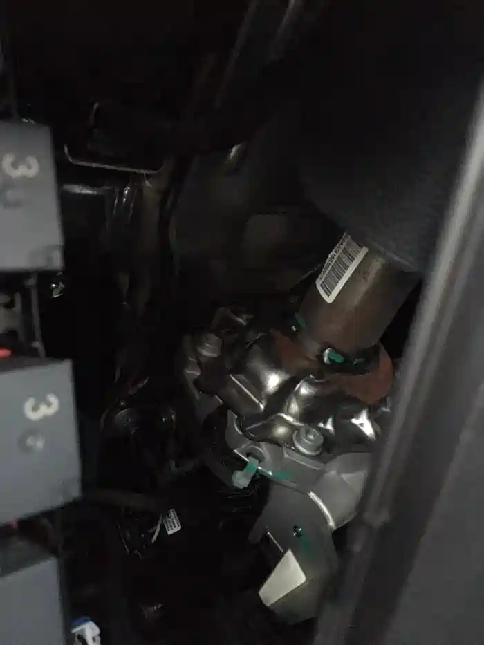

  今天安装门槛,看见方向机生锈了,周围的铁板也有生锈的现象,这样如何处理,ssss店认?或者如何处理,不生锈

自己弄个防锈处理下,最好不要去拆,车越修越坏。。

都那样,不影响驾驶和安全,看着不舒服可以用自喷漆喷一喷!

你这个不是很严重,可以自己喷点机油类的防锈一下,没多大事的,又不影响安全

那是转向柱,不是方向机。。

处理一下吧 不然会越来越严重的

自己喷点除锈油就好了

我们重庆的车主都没怎么反馈这个问题,我的也没有!重庆的湿气挺重的,应该是产品批次问题!

我的也绣了,比你这还严重很多,考虑到换过之后怕没有原装的好,会有异响发生的可能,所以我自己买了除锈剂喷了,之后又买了防锈剂继续喷过,然后就没管它了,最近检查发现,锈迹明显没什么了,也没有继续生锈。但是原来锈的很厉害的部位还是有锈后的痕迹留下...希望我的回答能帮到你

找4S处理,这种属于质量问题,如果不管,以后可能会更麻烦,另外别相信4S的除锈,除了以后还会生锈的,根本没用
