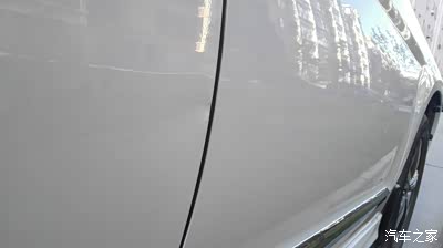

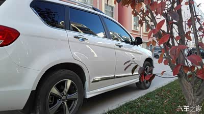

先上一张爱车近照,左侧面中间有一道长达40公分的擦伤,两门相接处最深已见铁,自己处理的,远观不仔细看看不出来的

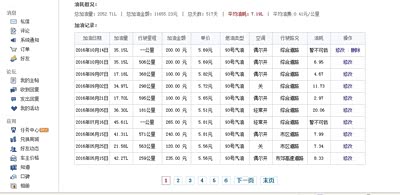

关于油耗,不要太纠结了,别人跑出来的油耗仅供你参考,不一定能跑出来,不管是高还是低,因为路况不一样,驾驶习惯不一样,虽然车是一样滴,其实,工信部公布的参考油耗还是比较靠谱的,至于说H6费油的确实没有道理,烧油多的车主开别的车跑同样路况也是差不多的油耗
本人汽车之家油耗记录,前面还有5页子是一月三箱油的记录

现在车多,新手也多,开车磕磕碰碰难免,我的炫丽开了5年多也才遇到4、5次小事故,H6一年半就糟了四次难,两次屁股两次侧面,其中一次是自己造成的,其他三次都不怪我,都是小磕碰,没进店喷漆,就换了一个后雷达壳子,其他的自己就搞定了
看得清楚伤痕吗
近观,不平滑哦,做个抛光就行啦,不花钱这效果也可以了
