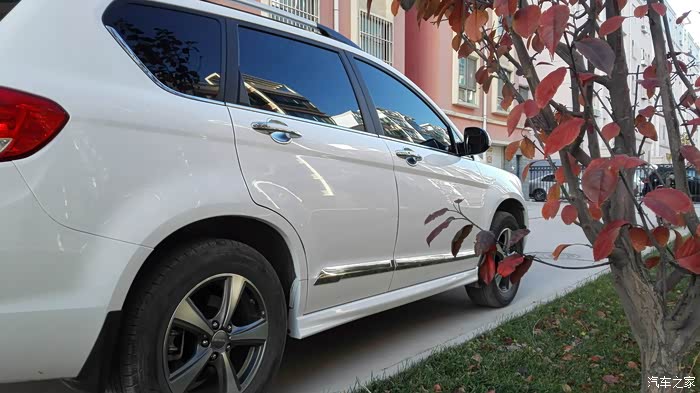

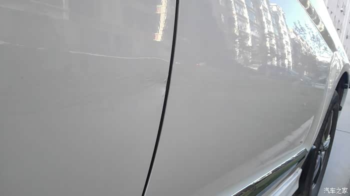

先上一张爱车近照,左侧面中间有一道长达40公分的擦伤,两门相接处最深已见铁,自己处理的,远观不仔细看看不出来的

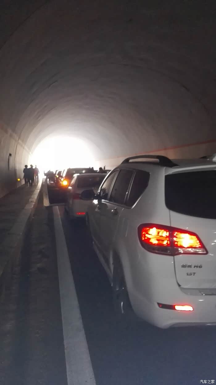

去年十一壶口遇难,距高速出口2公里时开始堵车,是车太多走不动了的堵,几个小时挪着走的,我手动的开着真是酸爽

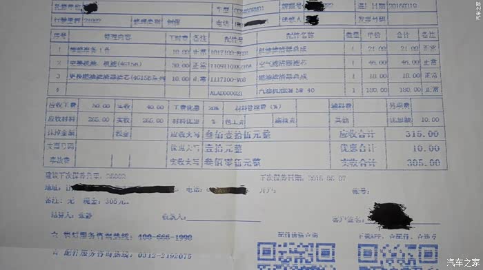

7、保养问题
送保四次,第五次保养按说明书上要换火花塞,我觉得还可以用,就没有换,道达尔机油,花费305元,到现在还好好滴,六保花费241元,都在4S店做的,推荐的发动机清洗从没做过,包括上一台车70000公里也没做过,如果觉得车没劲积碳不如到高速上跑个百来公里
4S保养材料款全国一个价,差别就在工时费上,另外4S推荐的保养手册外的项目可以斟酌着做,没必要的不要做
就是保养手册上的项目也不一定做,我五保就没换火花塞
五保305明细

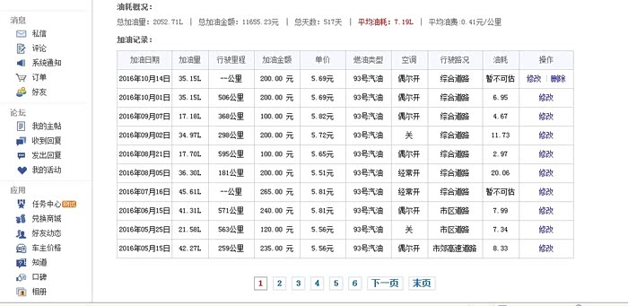

8、油耗问题
关于油耗,不要太纠结了,别人跑出来的油耗仅供你参考,不一定能跑出来,不管是高还是低,因为路况不一样,驾驶习惯不一样,虽然车是一样滴,其实,工信部公布的参考油耗还是比较靠谱的,至于说H6费油的确实没有道理,烧油多的车主开别的车跑同样路况也是差不多的油耗
本人汽车之家油耗记录,前面还有5页子是一月三箱油的记录
9、损伤问题
现在车多,新手也多,开车磕磕碰碰难免,我的炫丽开了5年多也才遇到4、5次小事故,H6一年半就糟了四次难,两次屁股两次侧面,其中一次是自己造成的,其他三次都不怪我,都是小磕碰,没进店喷漆,就换了一个后雷达壳子,其他的自己就搞定了
看得清楚伤痕吗
近观,不平滑哦,做个抛光就行啦,不花钱这效果也可以了
