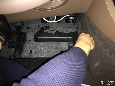

有没有把主驾底下假低音喇叭换真得的车友?

效果怎么样?有改过的吗,现在是完全没啥低音,听不出音乐氛围。

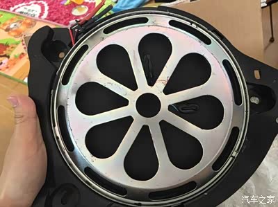

今天去改了,拆车8寸柏林低音,效果还不错,但不是巨大提升,前排提升比较明显!后排感觉由于后备箱顶部那里没重低音喇叭,感觉后排声场还是一般!

    加低音必须加功放 不然主机肯定推不动 而且应该只能加6.5寸的低音 8寸的安装不了
    sony850127 关禁闭 已屏蔽
    我也研究挺长时间E的音响了 现在比较好的就两种方案 一是13喇叭的小柏林 二是曼斯特MB4.2加SW6509再用功放去推

      本来一边低音,现在双边低音,然后前排低音匀称,效果还是有的,不过没有想象中那么好,有条件得不如加装一套

        我已在主驾下面加装了8寸低音,音频线是副驾低音引过来的。效果总结:原车功放能带的动,但略显苍白。相比原来,低音下潜是出来了,总体上有提升,但小音量状态下低音显无力。加装后的整体音质肯定不如整套改装的完美。原装中高音可以,6.5低音太不厚道,北奔败笔。

        非常赞同,低音确实改善,绝对比原车单个低音好!但后备箱顶部无环绕喇叭,后排的声场还是比较差!

        网上比了好多最后沪X会改了一套13带功放的原厂小柏林,比原车提升不是一点半点,如果你不是特发烧的那种,肯定够用了,其中包含两只旋转高音同步氛围灯的,很好看,我石家庄的师傅上门服务,我晚上8点开工,凌晨3点搞定
