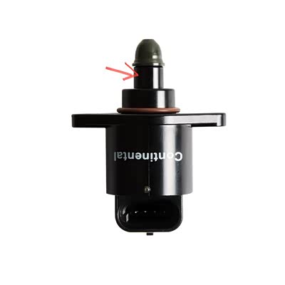

感谢大家的帮助,小欧康复了。是怠速马达有脏东西卡住了,清洁干净,就恢复如初了,行驶一段时间,停车也可以一会儿就降到700转。分享这次遇到的小心得:一开始拆下清洁的时候表面看起来很干净,但是,怠速马达那个轴里还有一个芯,要用手把外芯推缩到里面去,然后用清洁剂把里面那一条芯及里面的油泥洗干净。
