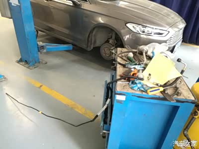

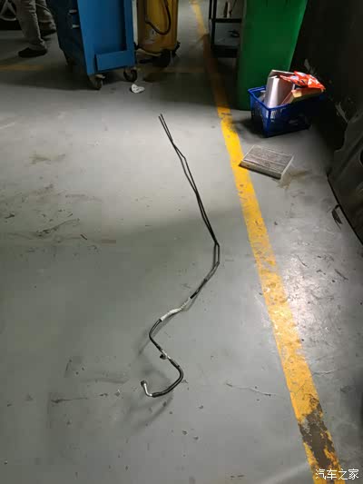

旭日东声 2017/05/16 11:45:42 发表在 40楼
油管共振的索赔文件你有吗,能发我一份吗?我加你论坛好友了
第一页有图的。 你添加我发给你也可以的
2017-05-17 12:03 回复

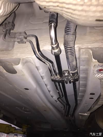

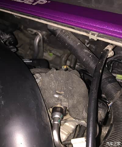

K5和MG6的选择 2017/05/16 12:22:23 发表在 41楼
哪个位置的油管,楼主有图吗? 我就是车子启动后 发动机上面的两根链接的细管子 抖动的厉害 稍微给点油 转速到了900 1000管子就马上不抖了, 不过起步异响倒没有,
主要就是1000转时燃油管共振的迹象。也不能算是抖动只能说是异响
2017-05-17 12:05 回复

lzchhy 2017/05/16 12:24:28 发表在 42楼
我前几天刚换的油管,但是还是有些声音,只是声音没以前明显了怎么回事?
换的时候你有没有自己监督的 油管更换的时候要拆开固定车身的卡扣的 二次利用基本固定有松动的迹象的 ,如果松动的话还会有这个异响的!更换时只换管子不换卡扣的 所以最好自己监督下要师傅固定的紧一点 或者把老卡扣的牙弄平整卡的干脆点
2017-05-17 12:09 回复
图片已删除
2017-05-17 12:10 回复

冷涩雨 2017/05/17 12:09:05 发表在 46楼
哪个卡扣?换的时候我一直在旁边,没看见哪个卡扣啊

lzchhy 2017/05/21 19:47:41 发表在 48楼
油管拆下来有固定车身的固定夹
2017-05-21 20:17 回复
