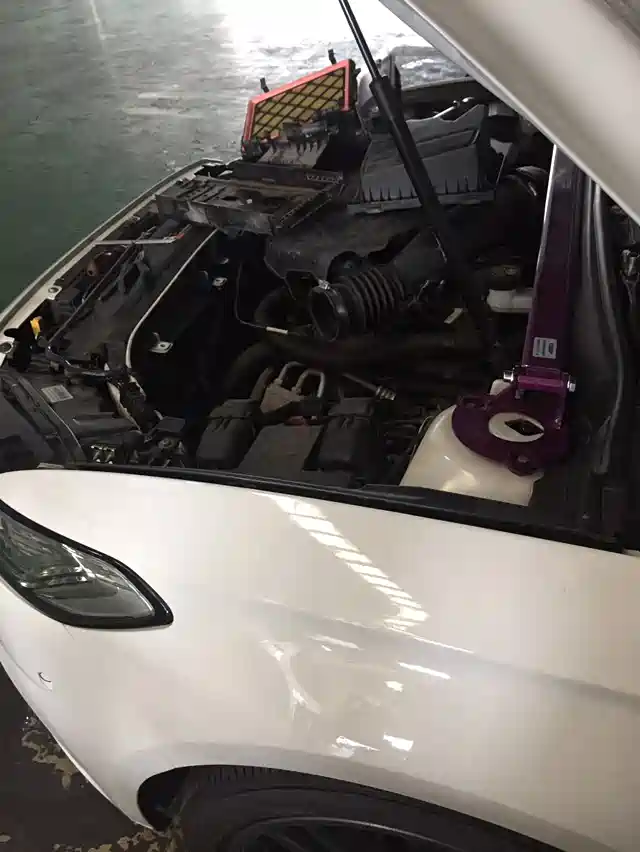

大伙的D档异响基本都是油门共振引起的,可能大家热车时有敲鼓声般的异响 或者红灯给油起步时有异响  都是油管共振引起的!在质保期内的车友都可以去4s店进行索赔!虽然文件是15年的 但是厂商没有通知车主 对于这种小问题不管不问 确实让人有点失望,我的车子已经在订货。大伙都去仔细听听

虽然不是专业贴 但是希望版主暂时加精华 让更多车友了解大部分d档异响 是因为油管共振引起的。可以进行索赔的 !

应该是低温引起的 今天我热车就没这问题 今天气温21度 原车是硬管 新换的应该是外面包了软性材料。我的还在订货中 还没通知我到货安装呢。

应该没限制的!换了以后这鸟声音没了
