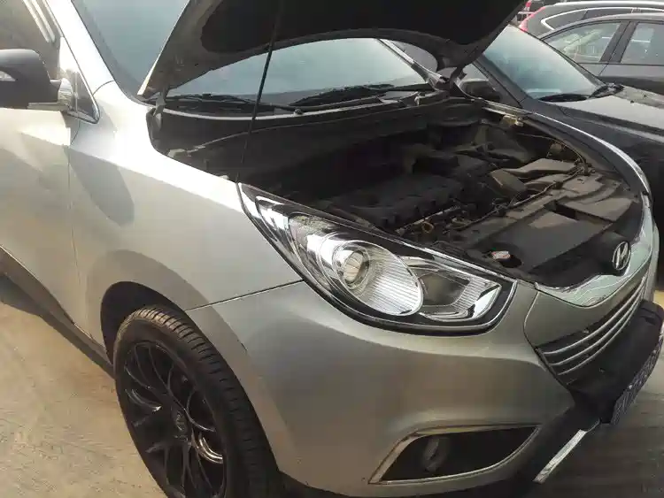

打开机盖,准备好材料
1.长铁棍,轮胎扳手(用于撬发动机罩)

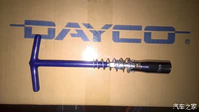

3.火花塞扳手 16mm
4.适合的火花塞(一会介绍如何选择)
火花塞扳手 尺寸:16mm 三种火花塞都可用。

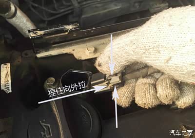

发动机罩,由一面插入铁棍,用力朝一侧打开,没关系不会坏。

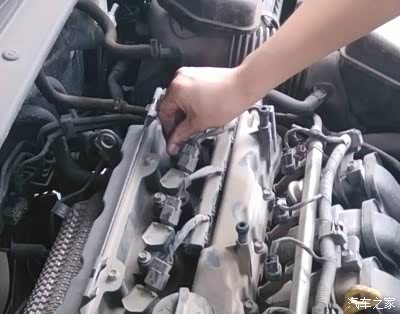

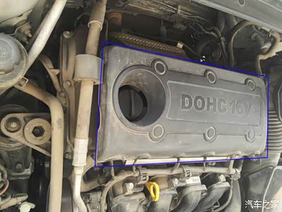

指的是点火线圈

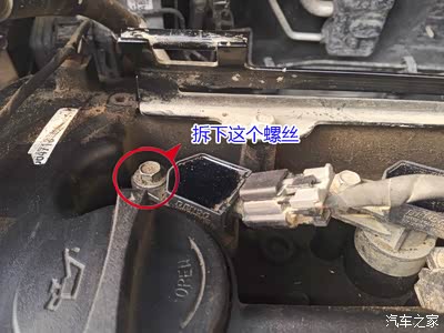

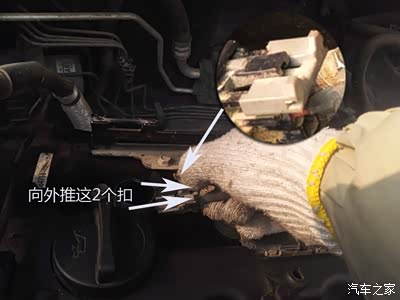

拆卸点火线圈,发动机抖动和它有很大关系,预习一下。这个不好拆,要按照我的指示来做。

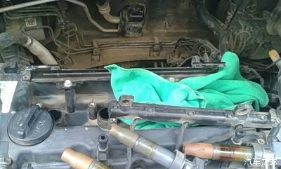

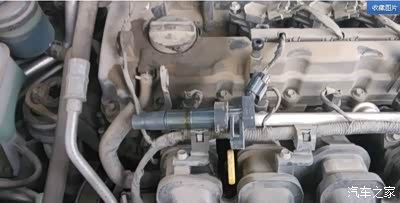

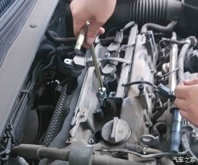

以此拆下点火线圈

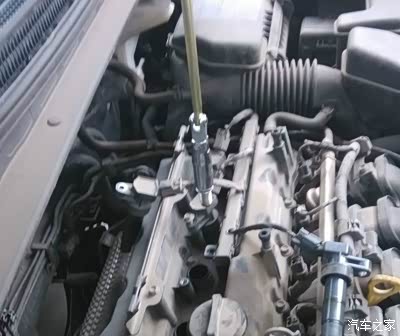

用火花塞扳手,拧出火花塞
以此拧出

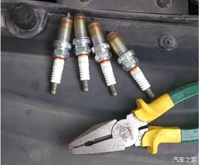

取出火花塞

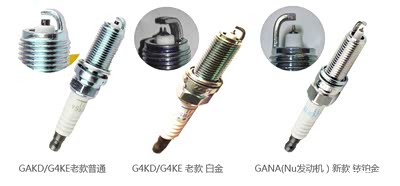

此图为这个帖子的重点,在选择火花塞时一定要先看。

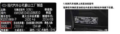

找出并认清自己车的发动机型号-至关重要
G4KD和G4KE原车一般是普通火花塞可升级为铂(白)金
G4NA也就是NU发动机原车装配的是NGK顶级铱铂金火花塞

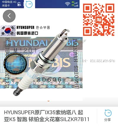

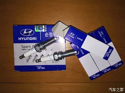

值得注意的是 韩国进口原厂的要比NGK包装的还便宜,不要被忽悠了!
此为韩国原厂铱铂金火花塞。

发动机型号的位置,
我的是G4KD 2.0 ,买了经常去的点,这种火花塞

由韩国NGK代工,但却比NGK包装还便宜。很多装车的质量是高于售后市场的,售后市场更加注重经济性,忽略了寿命,比如:刹车片,皮带等 两者材质是完全不同的,装车的要求更高,不要听别人忽悠。

二楼,找的对,就是那家韩国原装的,可以用手机扫下二维码。
