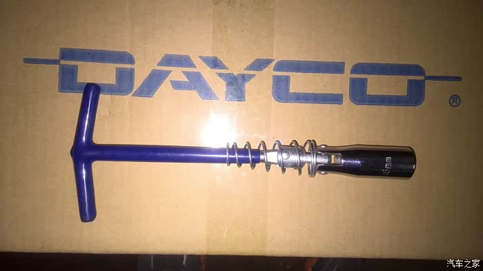

3.火花塞扳手 16mm

3.火花塞扳手 16mm

火花塞扳手 尺寸:16mm 三种火花塞都可用。

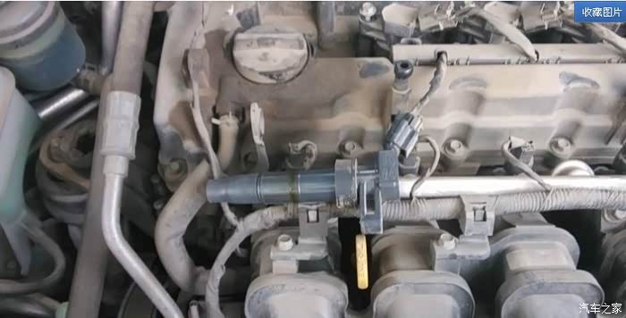

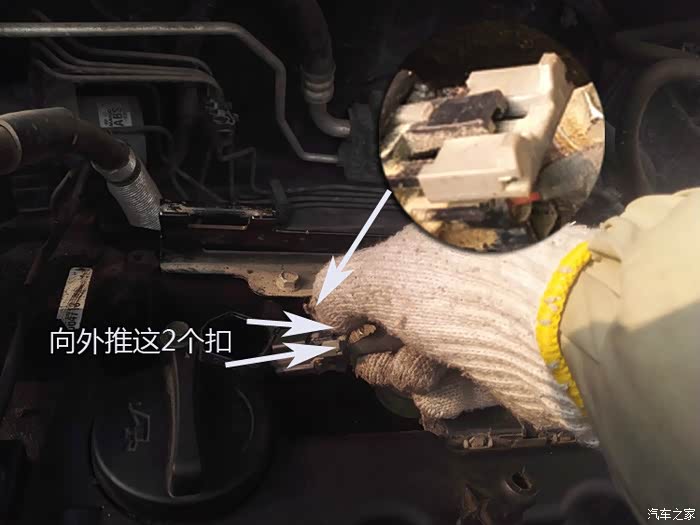

指的是点火线圈

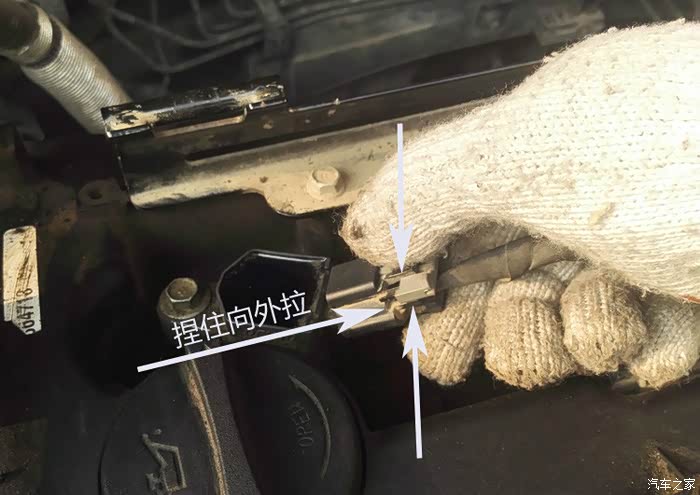

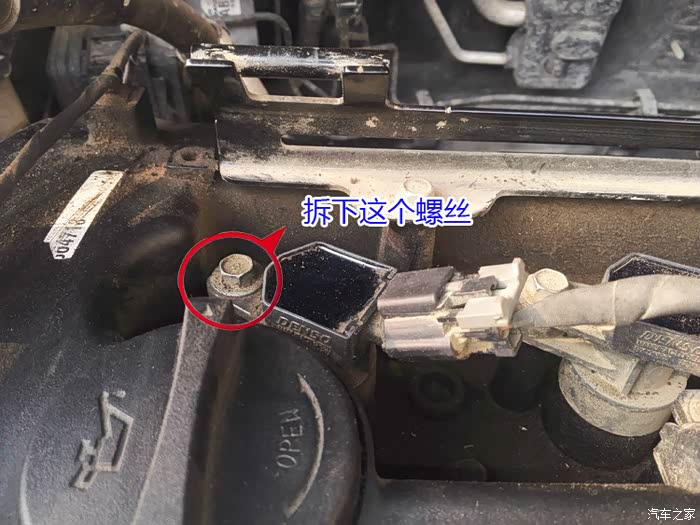

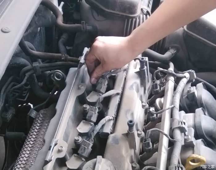

拆卸点火线圈,发动机抖动和它有很大关系,预习一下。这个不好拆,要按照我的指示来做。
进行中。。。。。。
进行中。。。。。。
以此拆下点火线圈

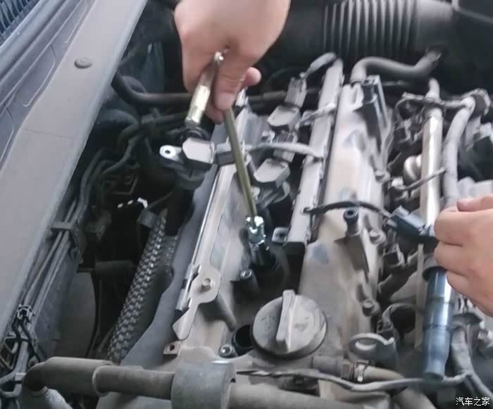

用火花塞扳手,拧出火花塞
以此拧出
取出火花塞
用新的火花塞,程序倒置即可。

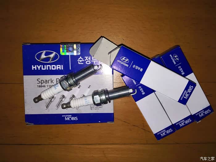

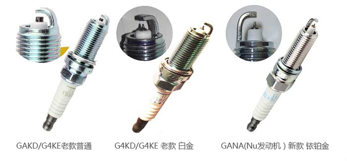

此图为这个帖子的重点,在选择火花塞时一定要先看。
找出并认清自己车的发动机型号-至关重要
G4KD和G4KE原车一般是普通火花塞可升级为铂(白)金
G4NA也就是NU发动机原车装配的是NGK顶级铱铂金火花塞
值得注意的是 韩国进口原厂的要比NGK包装的还便宜,不要被忽悠了!
找出并认清自己车的发动机型号-至关重要
此为韩国原厂铱铂金火花塞。
