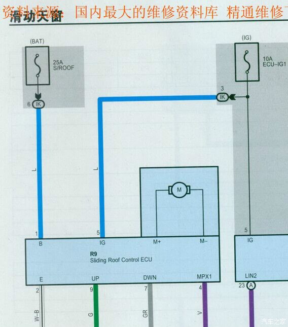

    电路图是老款RAV4的,大致原理差不多,可以借鉴一下。BAT取电,就是电池取电,接了记录仪会始终有电,过于浪费了。我要取的就是图中的IG取电,这个是顶灯取电的没有的,也就是RAV4的第二档电源,即全车供电,相当于发动起来的供电。

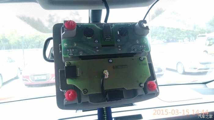

取下顶灯,四个红色卡子,用力拉卡子一个角,一个下来了其他很好取下来,用力方向正确,不会断的。顶灯取电,有网友取电成功过,但是要关车熄火半个小时才断电,比较浪费,不是我需要的。

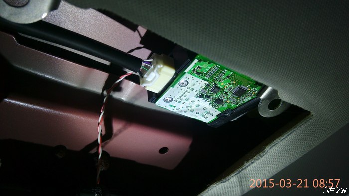

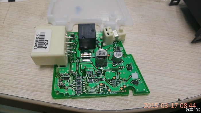

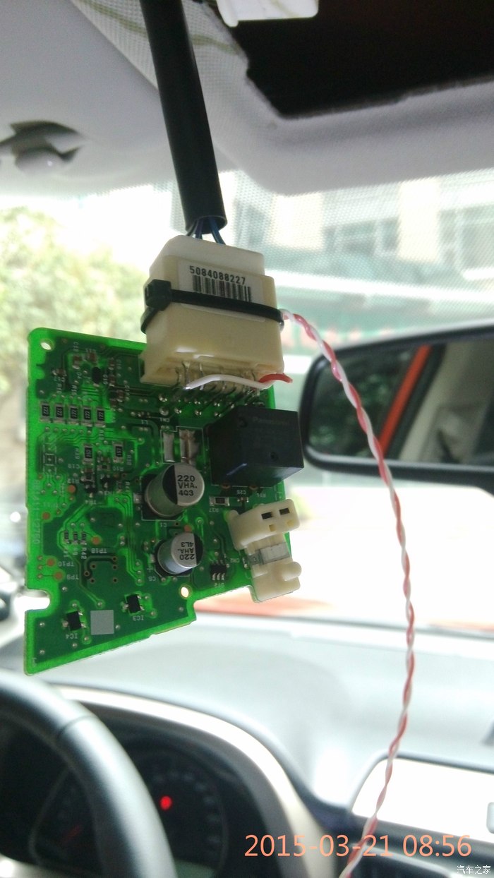

  拿走顶灯,贴着车顶就是天窗控制器,就是之前我图中的R9。断开接头,打开盖板,取下控制器。有网友破线取电,比较伤车,还是电路板上找找辙吧。
电路板一个角连着天窗电机,都是接插件,问题不大。边边四周一起撬,慢慢能取下来的。

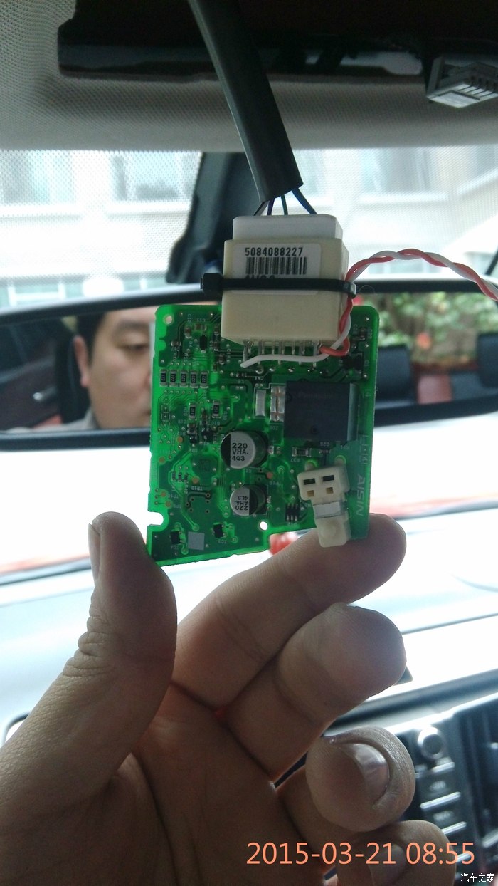

R9真面目,爱信生产的控制器,上面的电路图是老款RAV的,具体哪个是IG还要实际测量,下图具体告知大家是那两个脚。

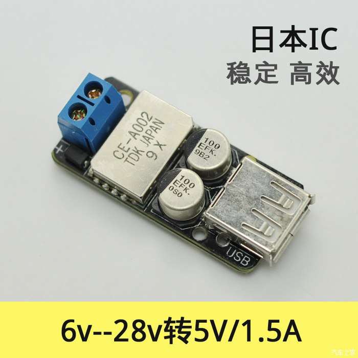

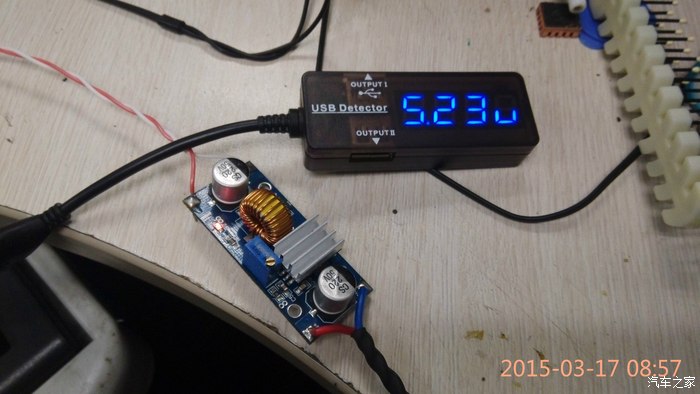

 网上买的供电模块,经过严格测试的。元件质量一定要过关!
顺便提一下,这个是我买的可以调压的大功率模块,本打算用它的。实际测量下来记录仪功率很小,用了有些浪费,留着以后再说吧。

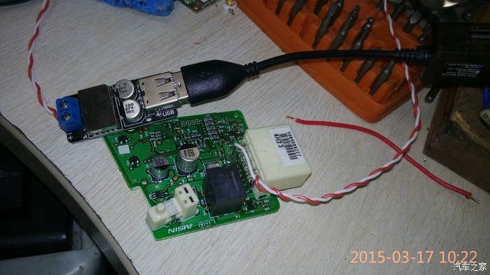

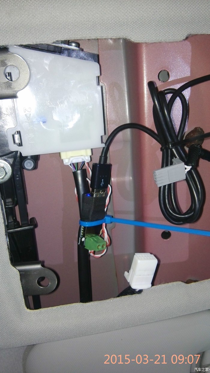

焊好线接好模块,焊接质量和线材选用要过关。
接线,从左向右看,第一的外脚是负极,最后一个的内脚是正极。就是所谓的IG电压。

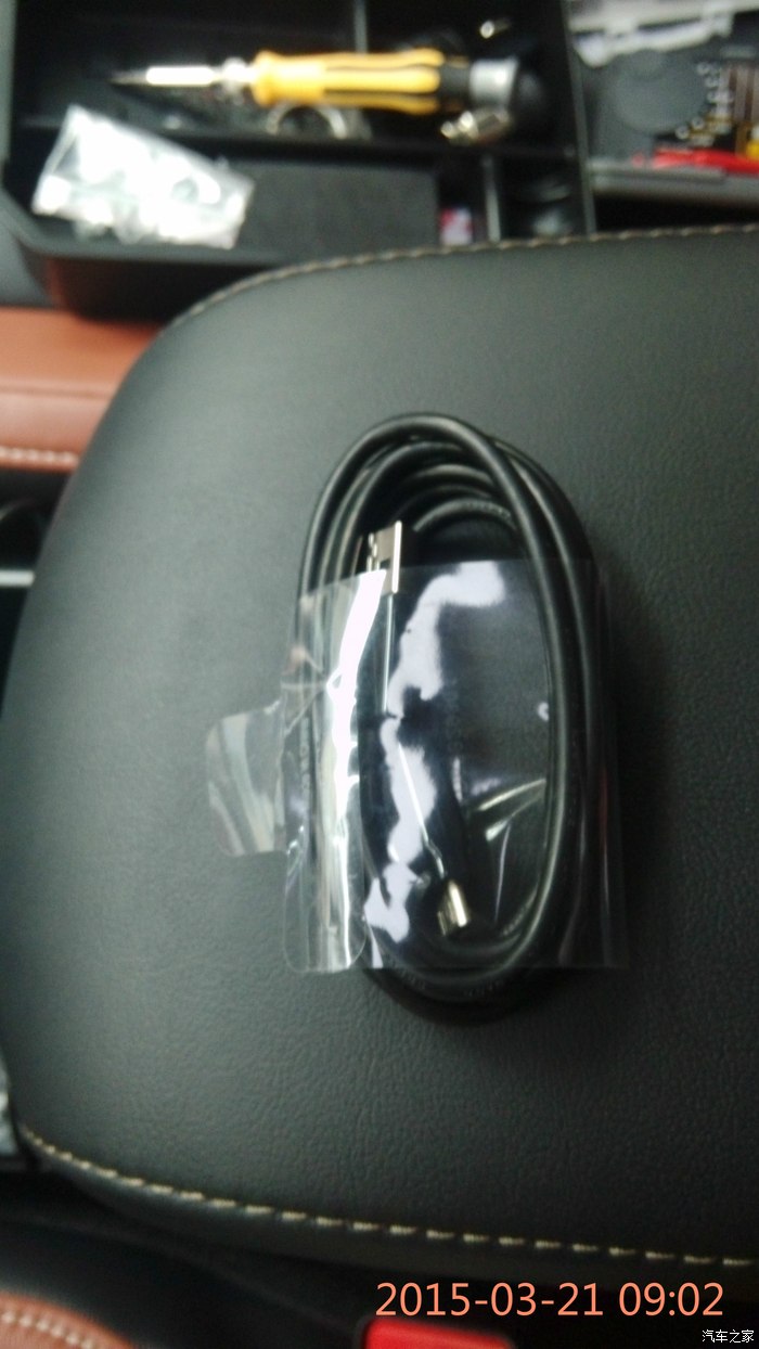

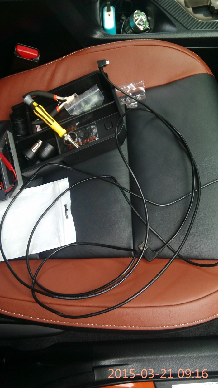

接记录仪自己买了一根好的充电线,20AWG规格的!

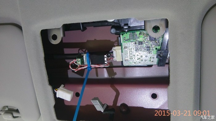

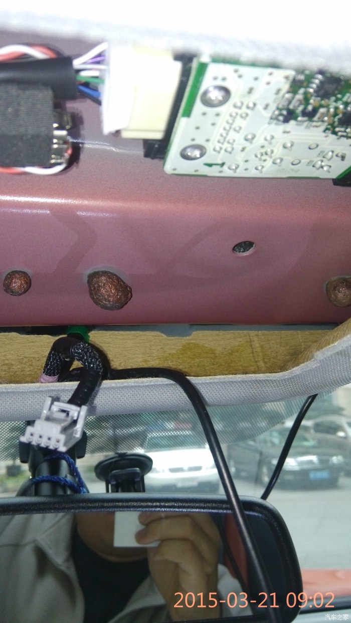

固定装好。
有个天生预留的缺口,正好走出线。

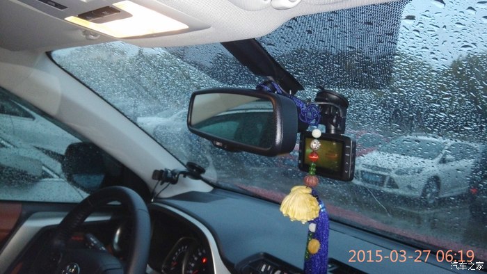

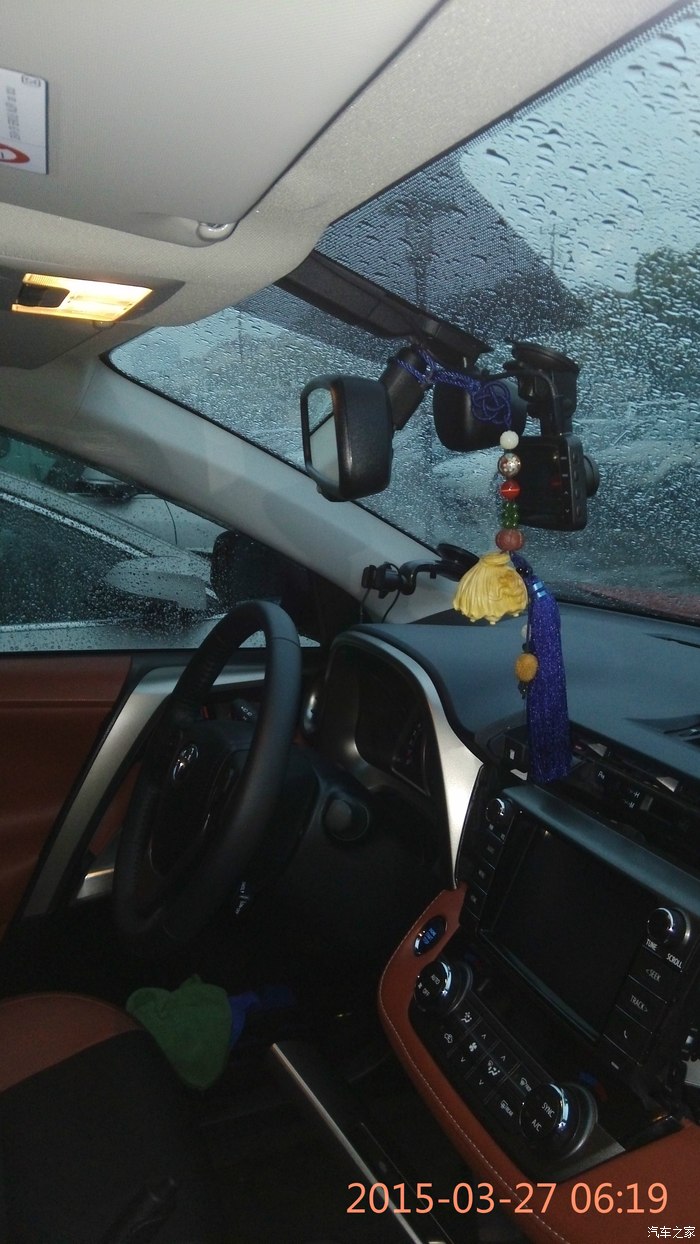

上电(汽车发动或者IG档),记录仪按照计划开始工作,成功!

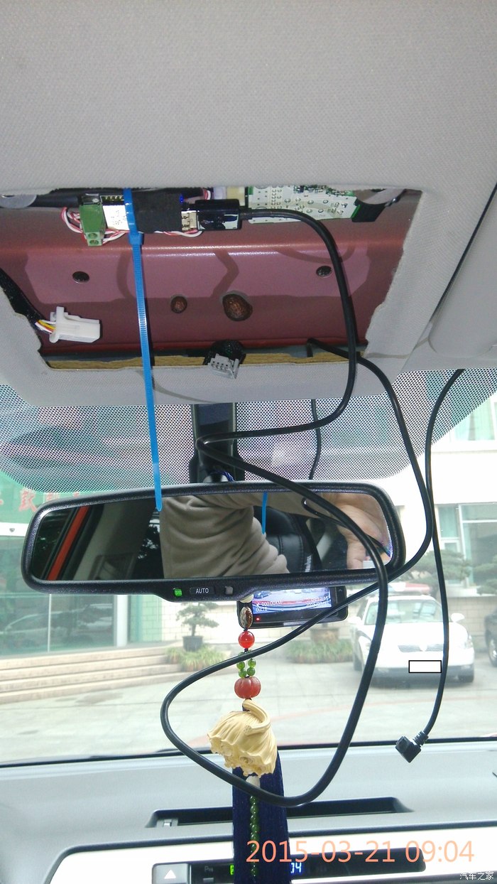

换下的长线,当初也是很难绕的,而且塞的车上都是缝隙!
固定收尾工作,大功告成!!!
