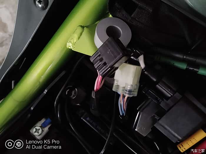

z900坐垫下有两个6针的防水接口,一个黑一个白

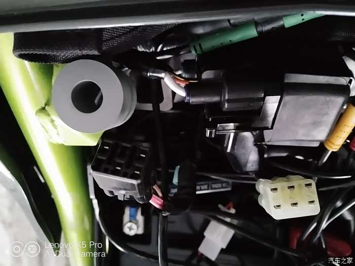

两个接口都是母口,黑的接口里四根线,据说是ABS系统,白的那个六根线就是ECU的接口了

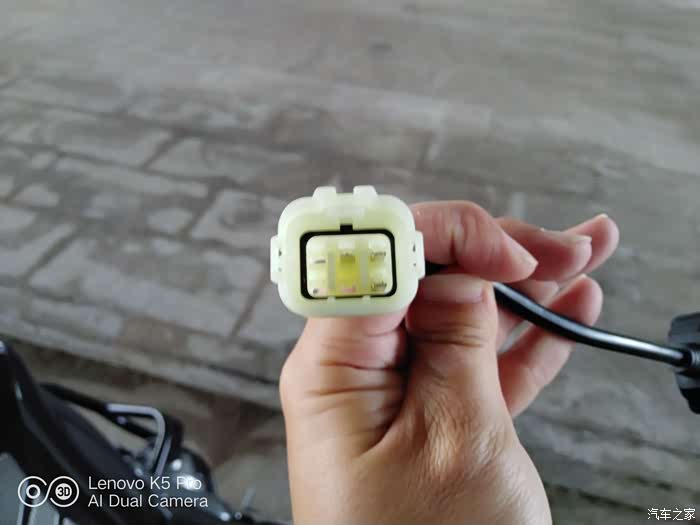

所以需要一个六针的公头,马爸爸家有售

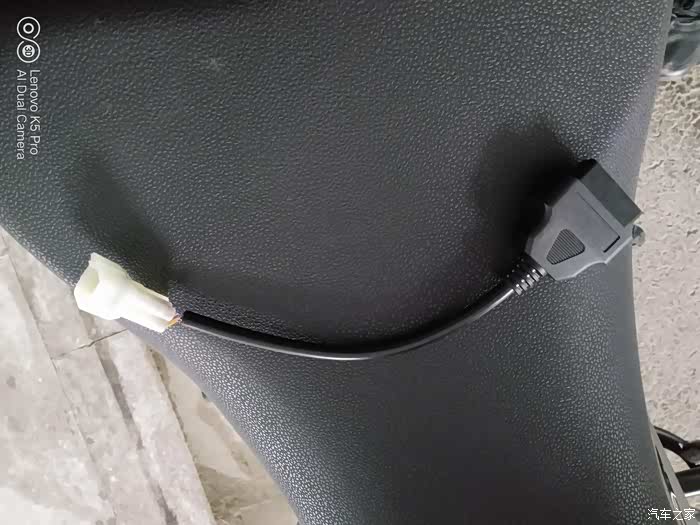

另一头是OBD的母头

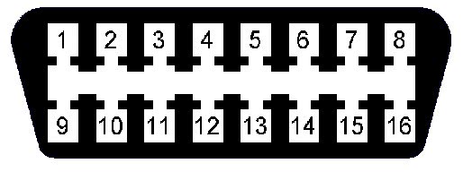

针脚图如下
马爸爸家也有,搜索OBD 母头开口线即可
针脚图如下
需要的针脚是
4 5------接地
7 -------K Line 数据通讯
16 ------12v+
所以 把OBD端的 4 5 和 防水公头端的 6;
OBD端的7 和防水公头端的 2 ;
OBD 端的 16和 防水公头 的 3
直接连起来就可以了

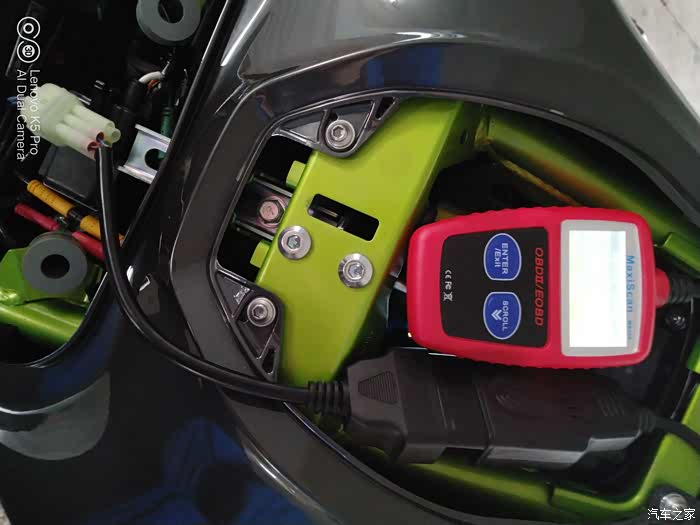

然后就可以接上OBD读码器了
特别说明
川崎家用的基本是Kwp2000协议,但是和官方的在指令上又有点小区别,所以OBD读码器
能不能用有点看人品,我买了autel ms308 和 autel ms300,elm327 蓝牙方案
308据国外坛友反应是90%兼容的,但在我这边能连上ECU但是操作基本不能,300的话可
以消码,可以读车架号,算基本能用,elm327蓝牙都连不上ECU…………
有条件有兴趣的朋友可以试试有哪些读码器能更完美的兼容川崎家的哦
