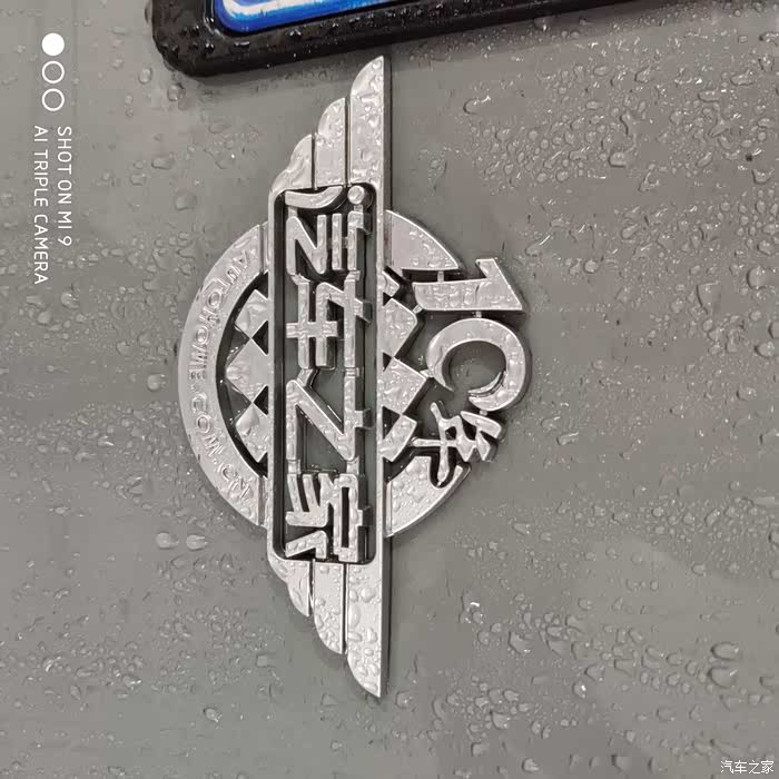

先来一个珍藏了多年的10周年标识,老司机,当时兑换的时候花了不少积分。

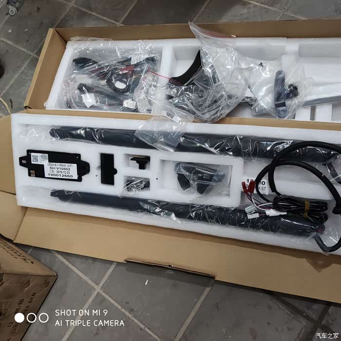

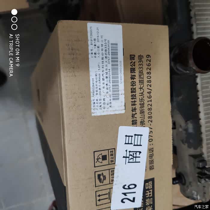

产品到了,5.0T据说不错,价钱嘛,不是很清楚
产品标识

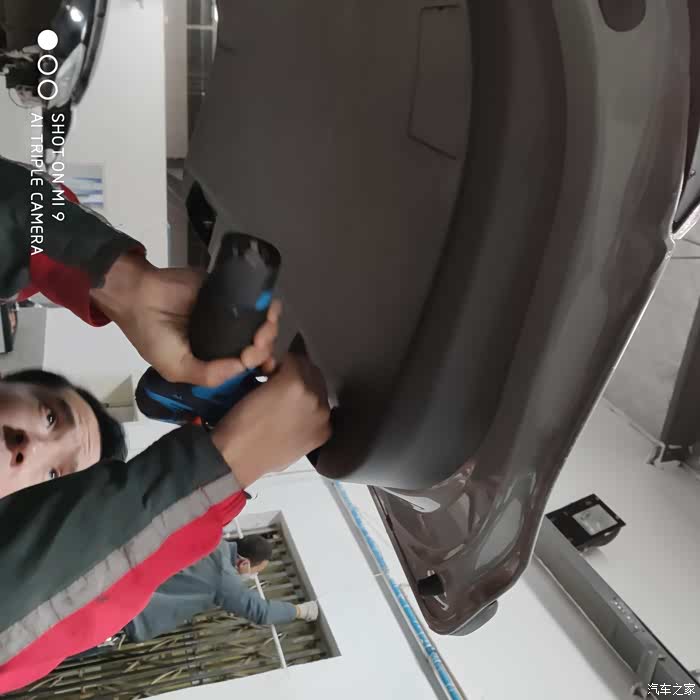

车一到立马开工,开拆

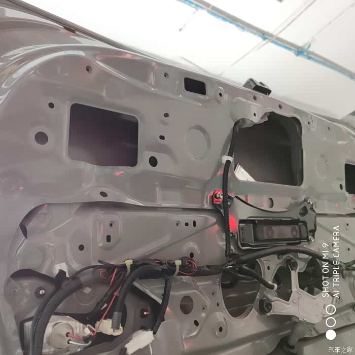

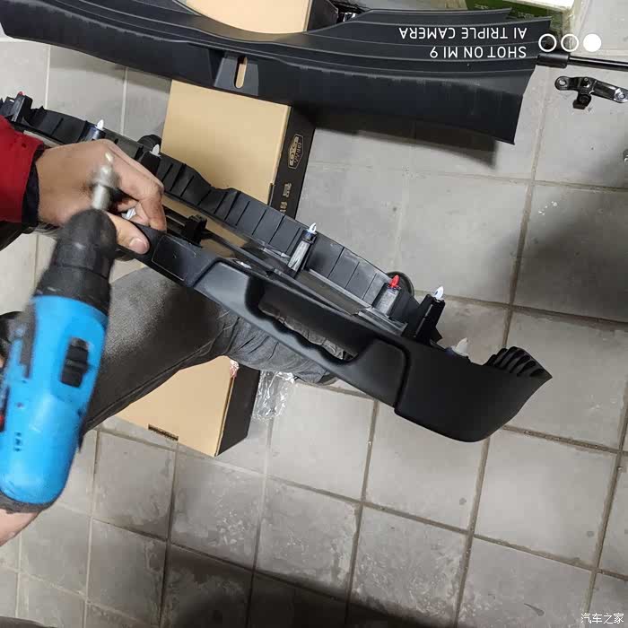

尾门拿掉盖板的样子
开箱

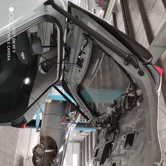

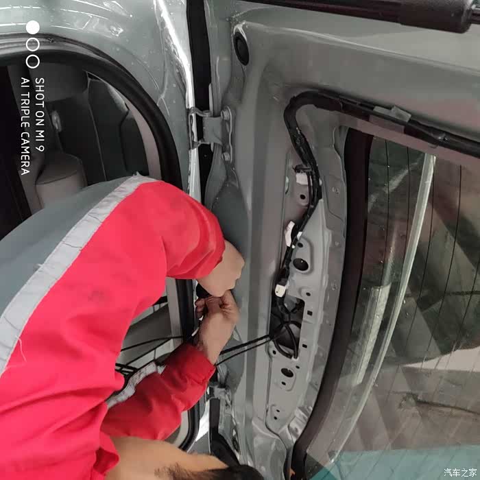

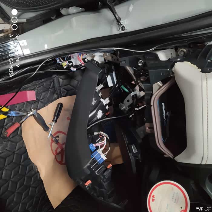

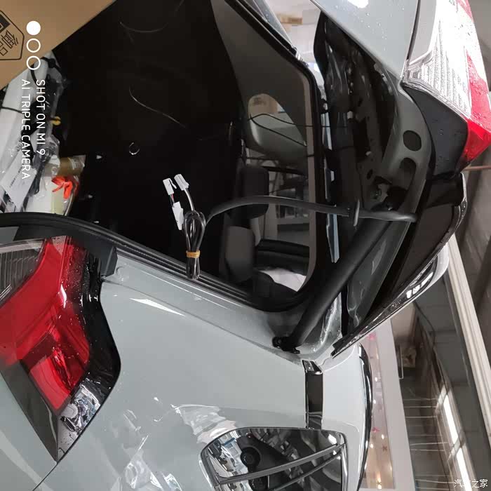

马上就开始穿线了

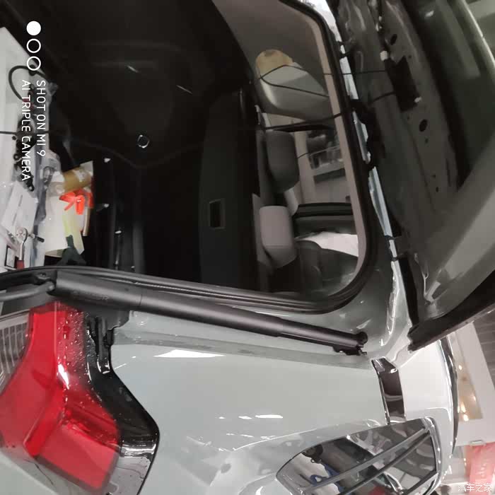

物尽其用,要换掉撑杆,师傅取地取材用箱子撑着,换二个撑杆
拆下原车的撑杆
换上新的,粗一点
两边都换好了

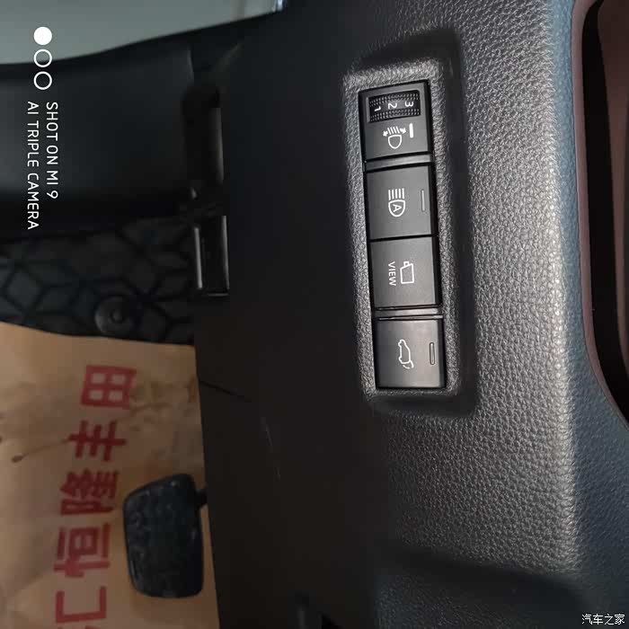

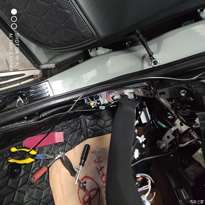

走线到前面来,在大灯控制区也有电尾的开关键,这很好,只是拆得心痛啊
接好按键,试了下正常开关就可以,恢得前面

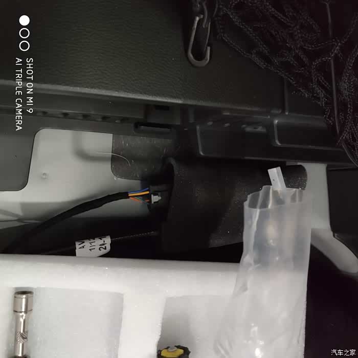

一块棉包着的应该是控制器,放在备胎那层,平时看不到
加好了按键的效果,是不是很配

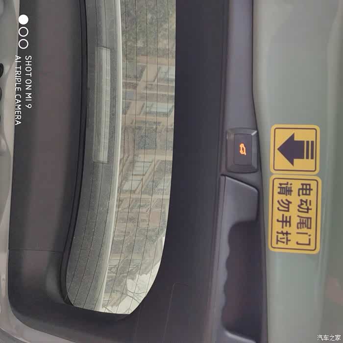

由于原厂没预留尾门的安装位,只有打孔了
装好后,就根据尺寸买了二个提示贴上去。方便提醒别人,省点力气,直接按一下就行。

电尾安装到现在一直很不错,很稳定也很方便,他有三种开关方式:1、按二下解锁键打开尾箱,再按二下解锁;2、原车牌照上面那个按键,按一下打开,再按一下关闭;3、主驾位置那个按键,长按2秒左右打开,再长按2秒左右关闭,不过还是建议在尾箱边上确认打开不会碰到物体再开,免得划到尾门就亏了。
