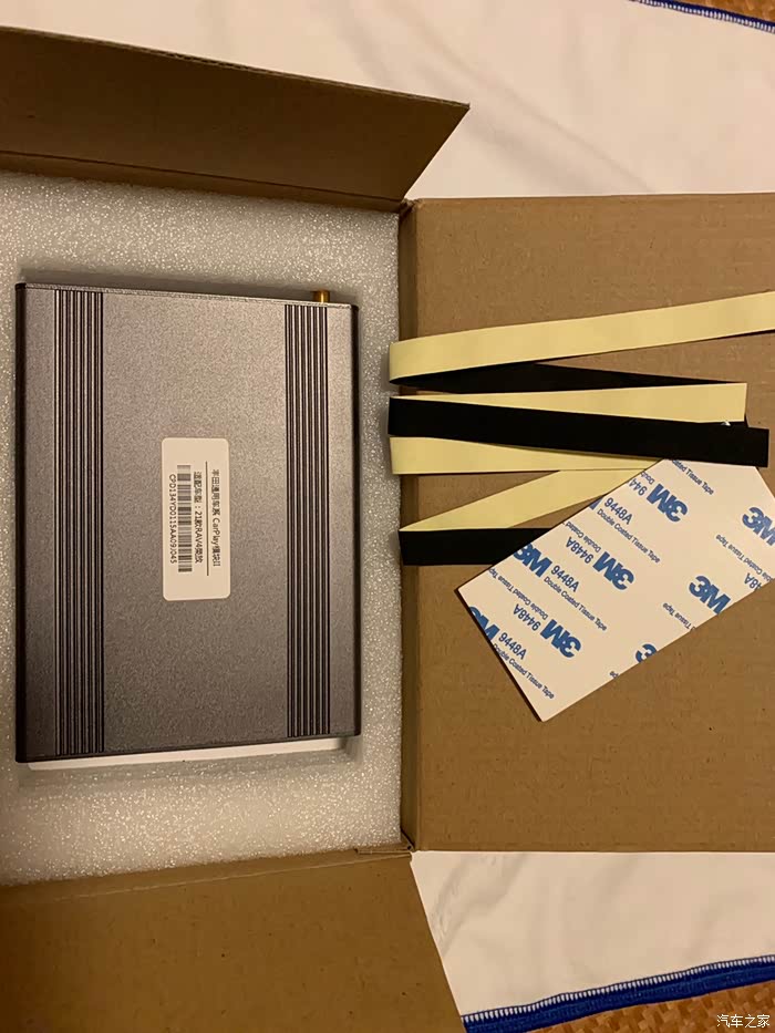

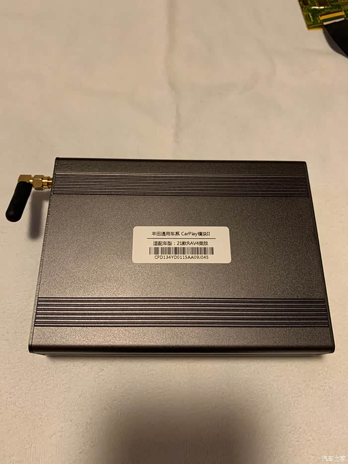

模块主机,规格15*11*3cm。
这几个预留插孔可以忽略不管
连接原车机的插孔
直接拧到模块上

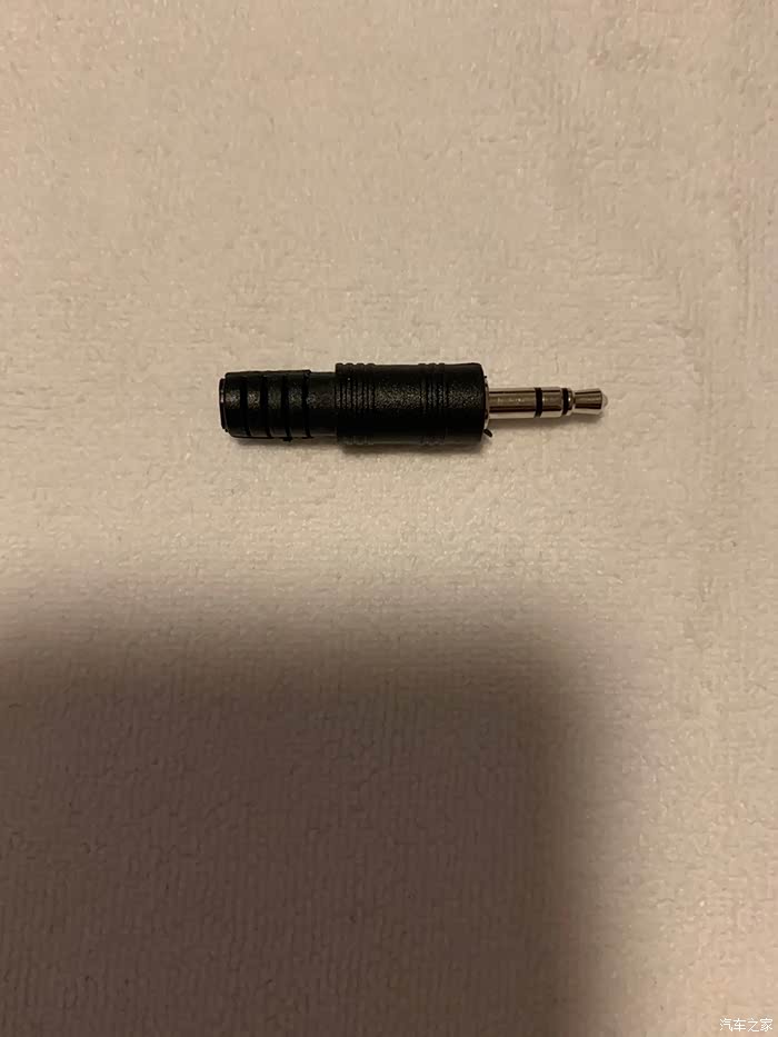

插入汽车中控USB旁边的音频插孔

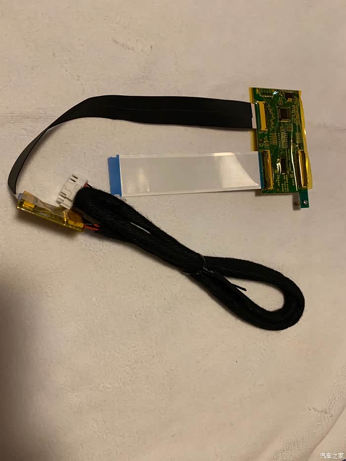

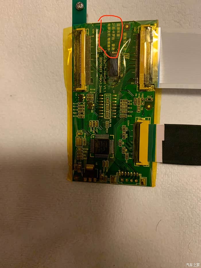

小板及连线,需要加装到原车机的屏幕主板上,也是整个安装过程中最需要谨慎的环节。
商家配套的专用胶带
小板的排线插口,需要将黑色的卡扣轻轻撬起才能顺利插入排线。
小板上面没有荣放的字样,其实是通用的,没关系。
3M两面胶,用来固定模块主机

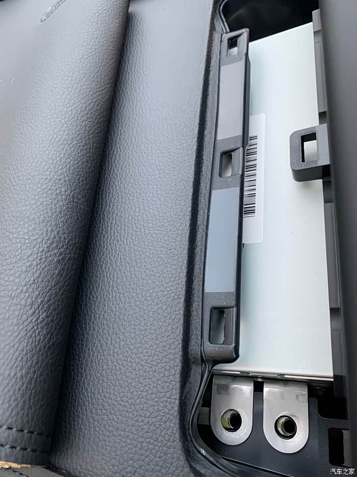

用拆车撬棒打开原车机后面盖板,里面有4颗螺丝固定原车机,左右两边各2颗,需要用10号套筒扳手小心用力拧开,不要碰到前挡玻璃。
原车机拉出来了,需要拔掉所有连线。

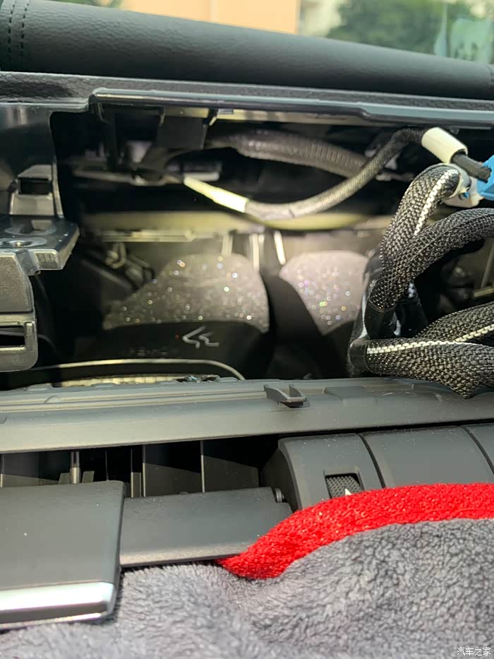

原车机后面的空隙,也是模块的安放位置,尽量往里面放,给增加的线材留出更多空间。

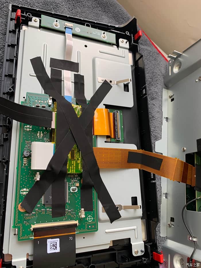

原车机屏幕主板,中间长棕色排线P端需要小心先将黑色卡扣撬起才能拔下。
这颗螺丝需要先拧下,才能固定小板
前面拔出主板排线的插口,重新插上小板的排线,需要将黑色的卡扣轻轻撬起才能顺利插入新排线。
安装固定好的模块小板,原来拔出的主板排线需要重新插到新的小板插口上,一样要小心谨慎。

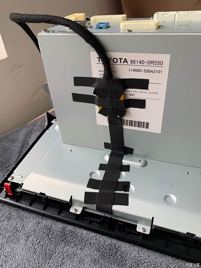

盖好金属盖板,固定外接排线,注意后面塑料盖板的安装螺孔,这张图走线盖住一个孔,需重新修正。
连线插孔就简单了,只要用力插到位就行。后面开机设置就不一一展示了,只要按照商家的教程即可

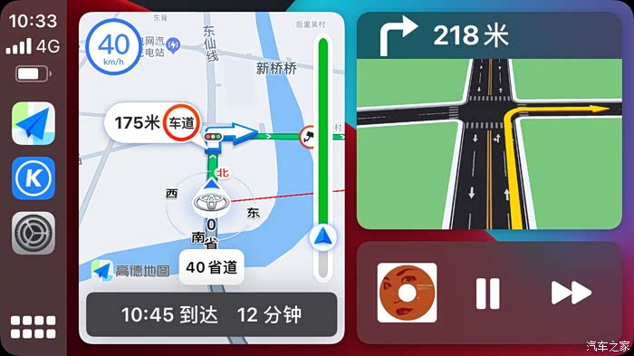

CarPlay画面,喜感
上路测试,CarPlay也支持截屏。
