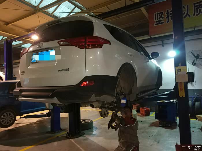

朋友RAV4买了两年,因为私家用车所以跑的不是太多一年一万多公里的样子,前段时间被一辆小车给撞到右后轮,跑起来轴承嗡嗡的异响,做一下定位右后轮数据偏差很大,经过诊断后面轴头变形只能更换。由于对方全责只能走对方三者保险来给自己修车
晚上师傅加班干。开拆

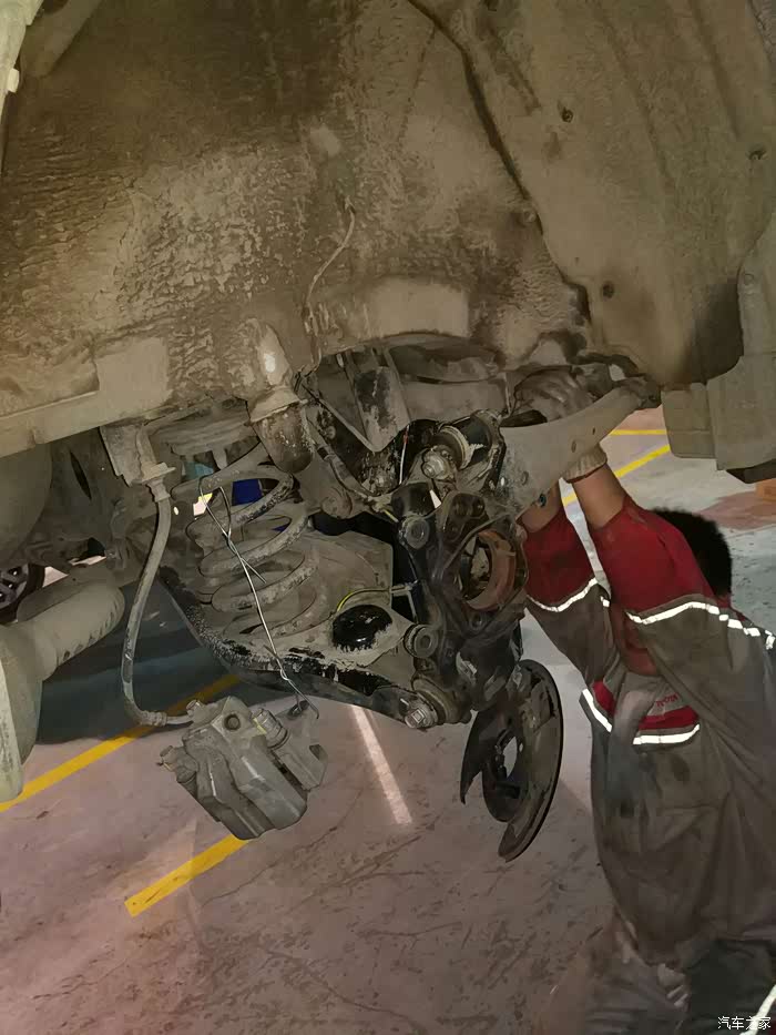

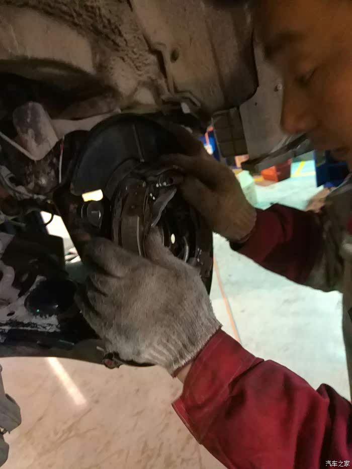

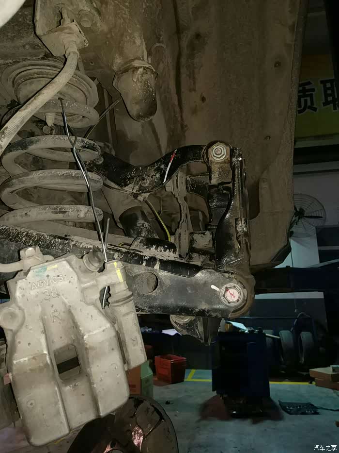

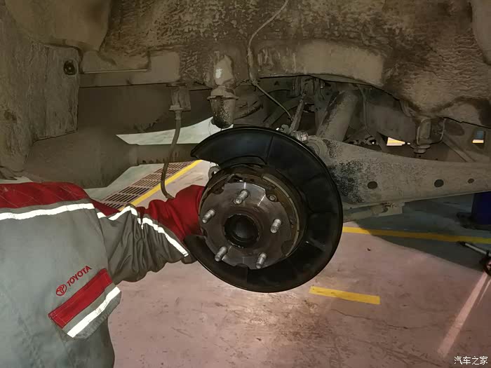

刹车分泵拿掉,刹车盘拿掉。
这是轴承背面,只有四个螺丝固定,拆掉四个螺丝轴承就能顺利拿掉了。

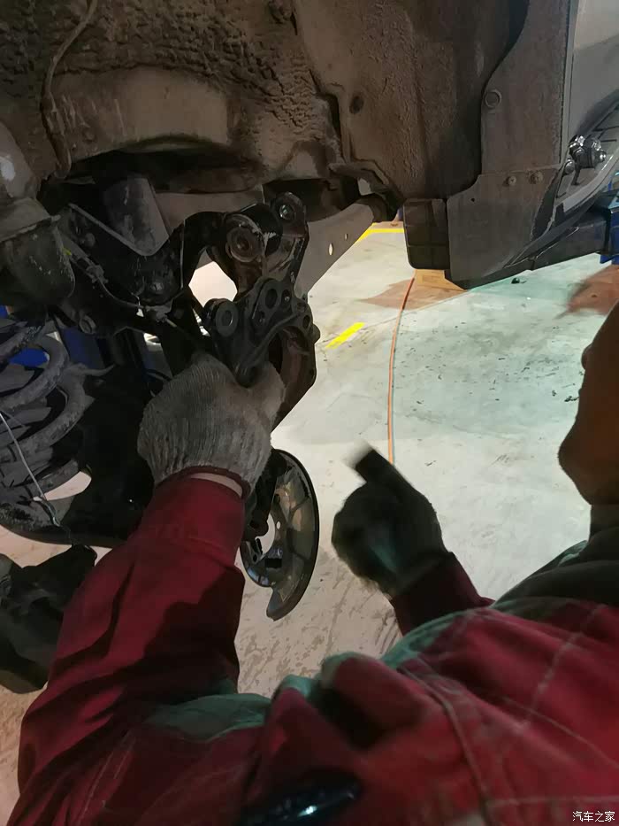

轴承拆掉,然后把固定手刹片的支架拆了,然后开始拆卸右后轮轴头。

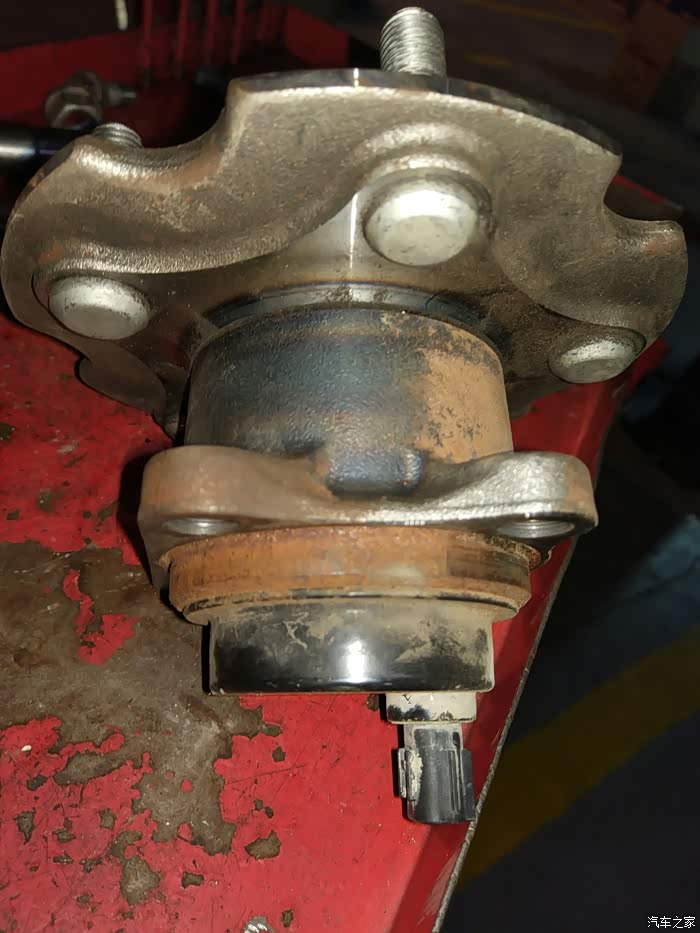

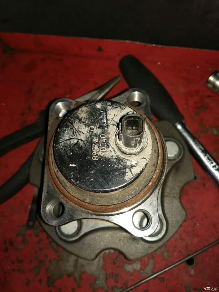

旧的轴承已经拆下来了。转起来明显有很大的阻力,很明显轴承受到撞击里面出现故障了。
旧的轴承带有传感器的。

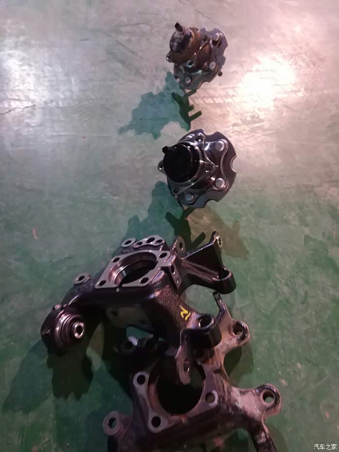

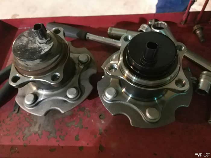

做一下新旧对比。外观是看不出来的啦。

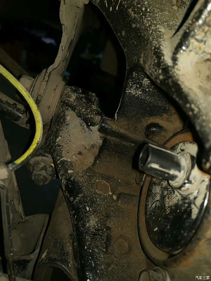

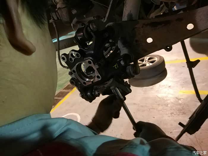

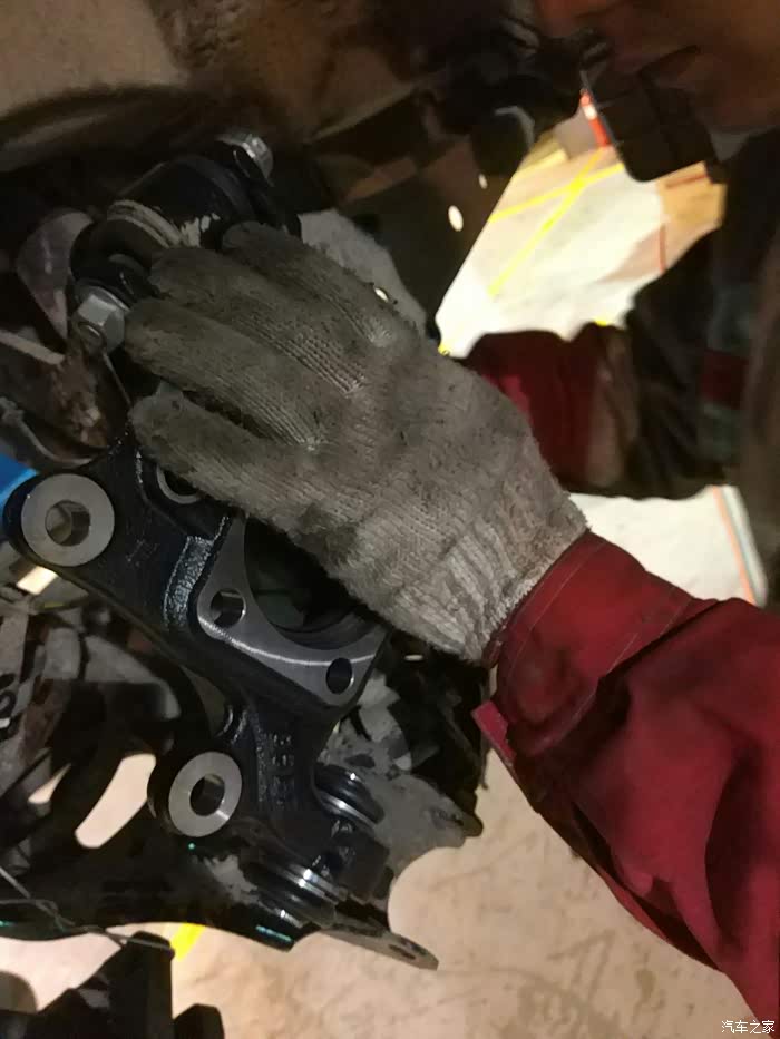

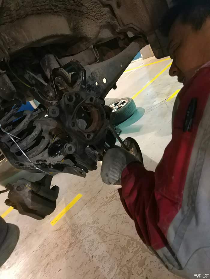

马上就开始拆卸轴头了。
一大圈螺丝,一个一个的拆。
马上就下来了。

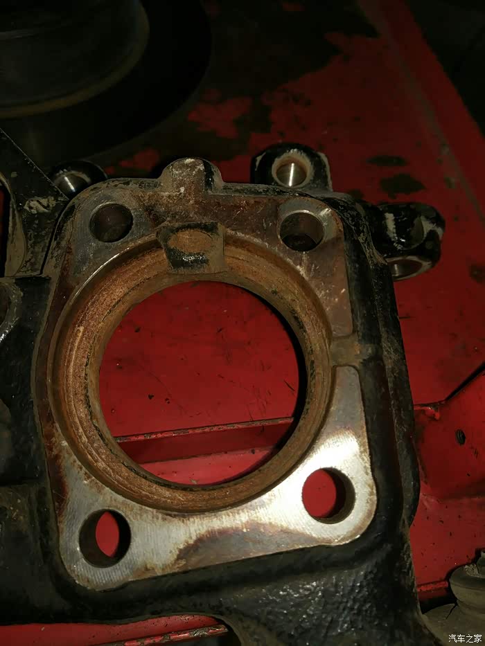

旧的已经生锈了。

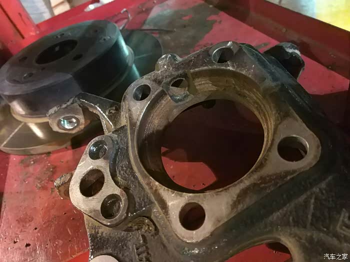

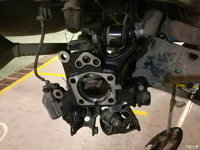

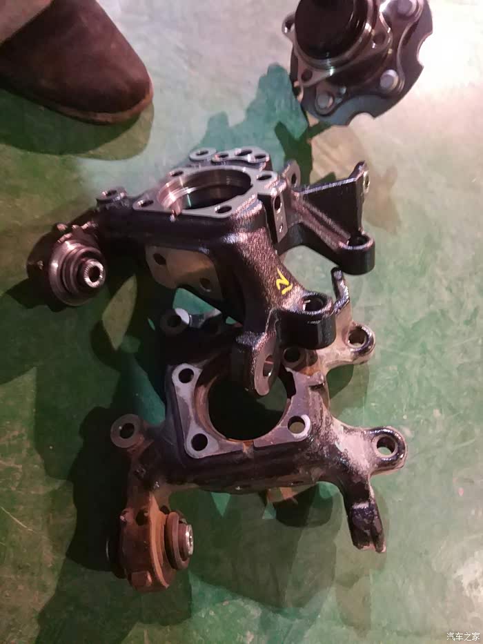

轴头
上面右上角那个固定轴承的螺丝孔已经无法与轴承紧密贴和在一起了。
新旧对比一下。
摆地摊了

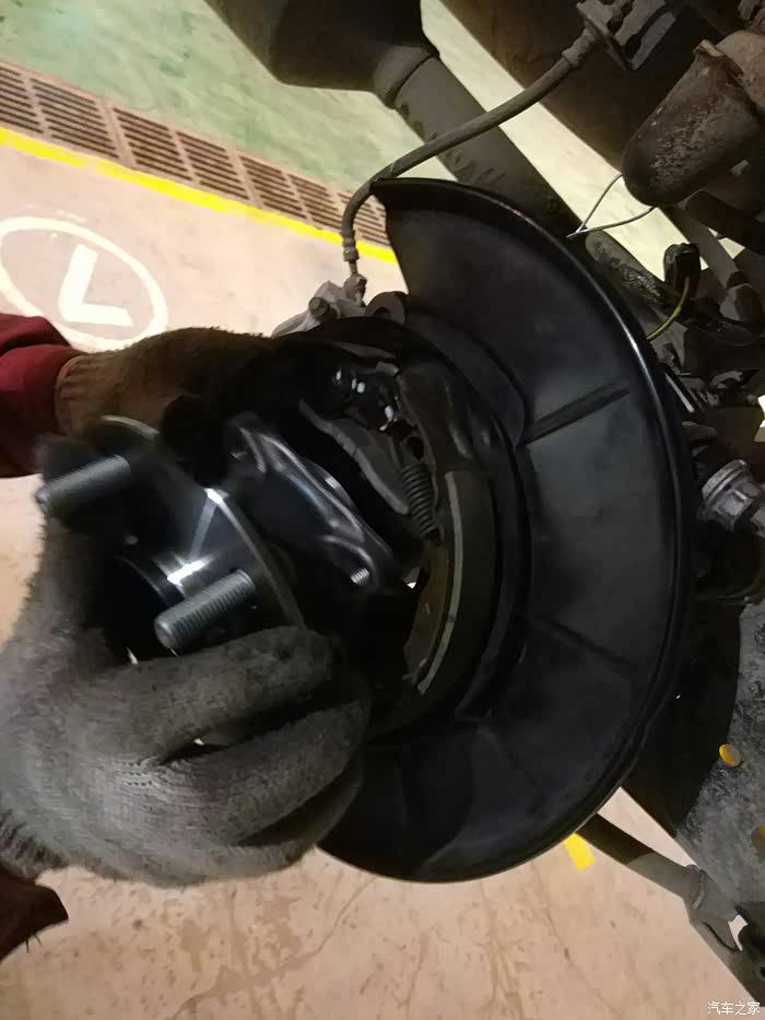

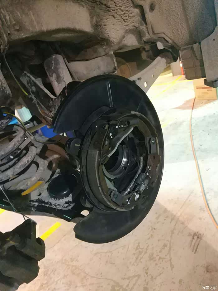

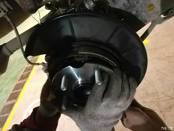

轴头安装完毕然后就需要安装固定手刹片支架了。
成功安装手刹片支架。
安装新的轴承进去。然后固定上

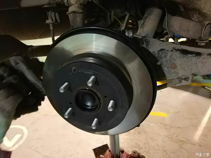

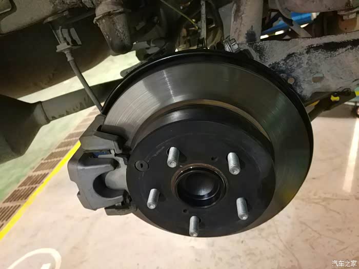

刹车盘安装中。

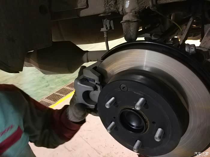

装完刹车盘最后一步安装刹车分泵。
一切更换完毕。

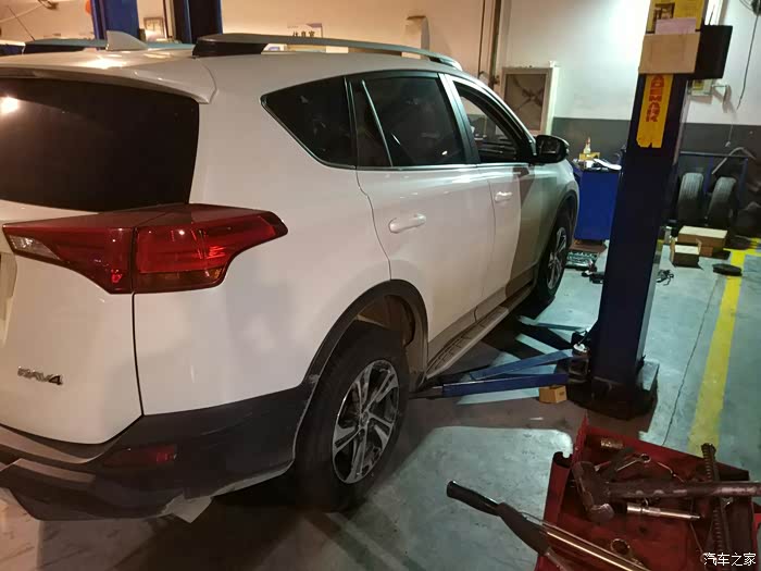

轮胎安装。
轮胎安装完以后需要定位。RAV4的后部悬挂属于独立式悬挂,可以调整前束,但是后轮外倾无法调整。好在更换羊角轴和轴承以后数据基本上都恢复了正常数据。
