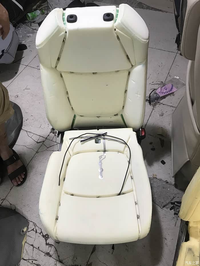

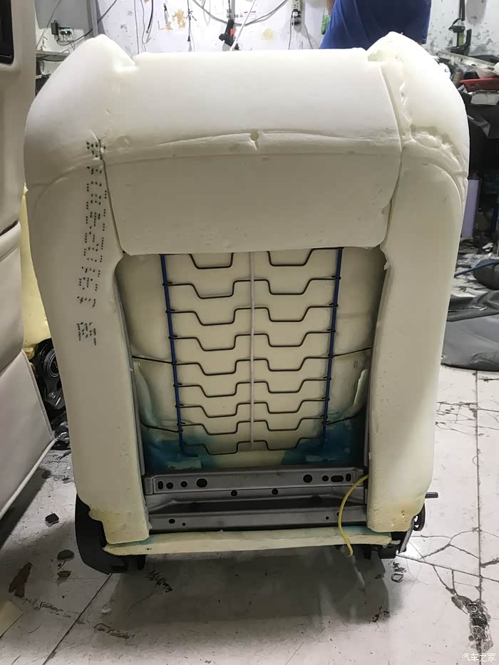

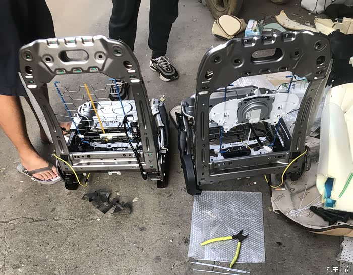

拆拆拆,拆掉包的皮套,后期会在海绵上开孔做出风道

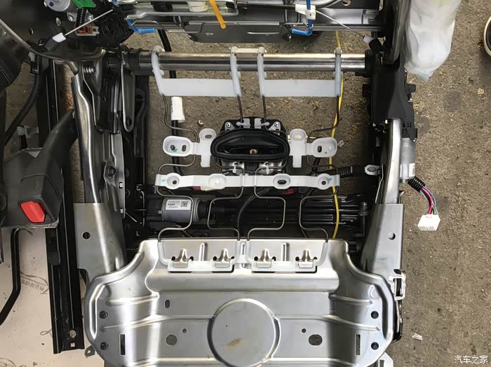

座椅背面,吐槽一句,新荣放的座椅并不是用的TNGA平台的新款座椅,还是老款的,和凯美瑞亚洲龙都不一样

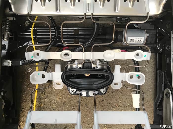

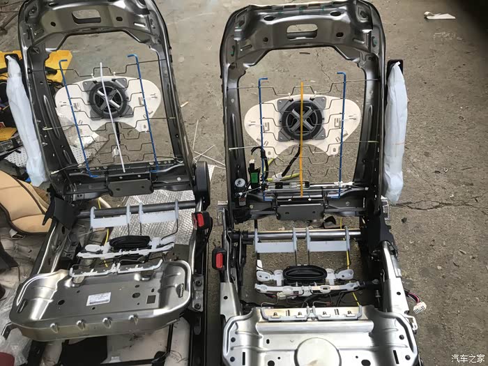

安装通风机中

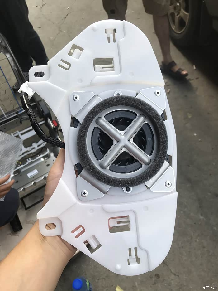

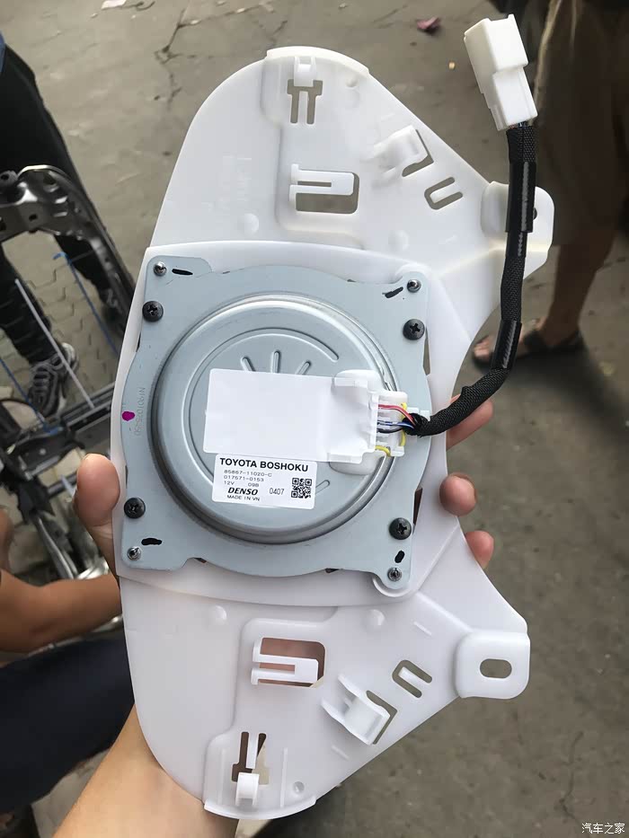

靠背风机特写
靠背风机背面,DENSO出品

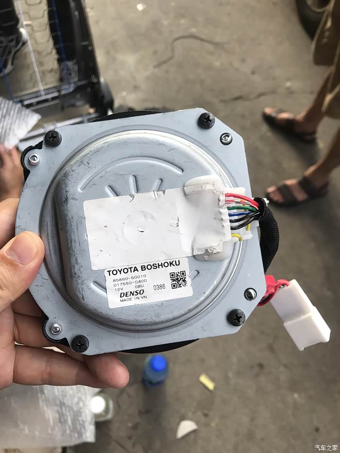

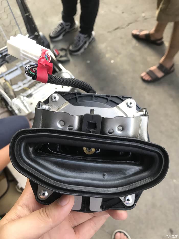

屁股坐垫风机特写
屁股坐垫风机背面
风机安装
屁股坐垫风机就位
风机安装就位

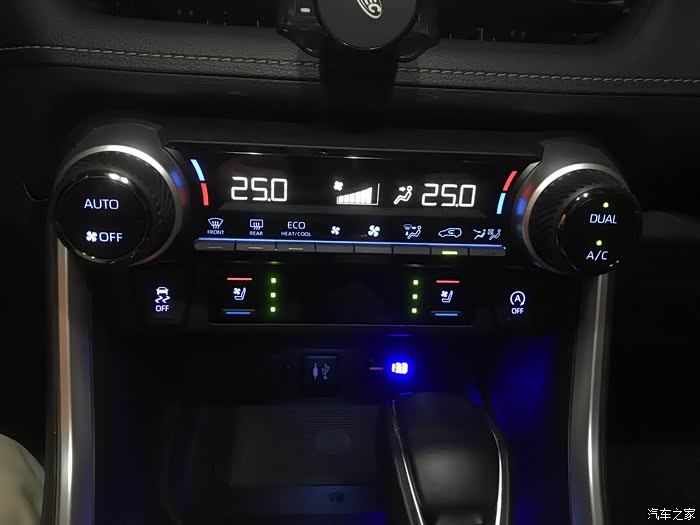

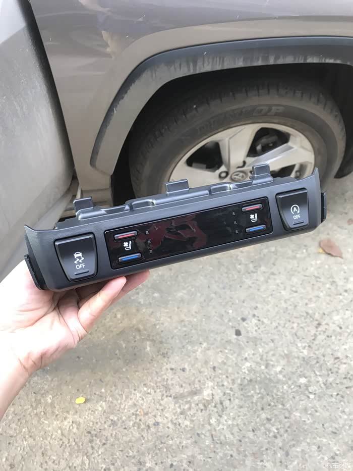

原厂风机控制开关,荣放全系没有座椅通风,所以这个是威兰达上面的,通用的,还有上面配套的盖板,老板连带氛围灯一起装了
完工,风机手动控制有三档,开启空调后,还会根据空调风量联动,空调风量越大,通风风机转速越高风量越大

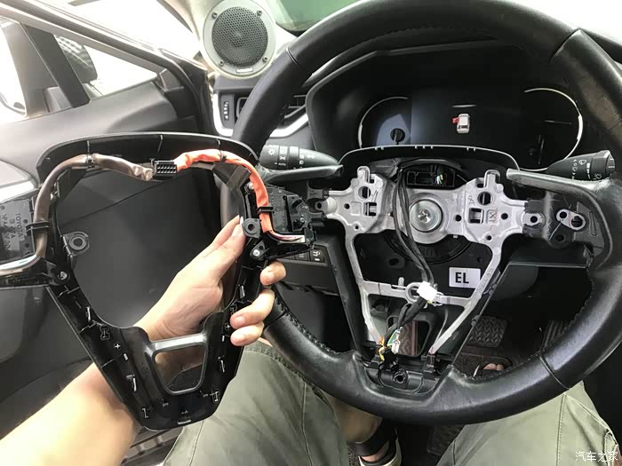

顺便换了个真皮方向盘,骨架是原厂的,但是没有选原厂那款真皮方向盘而是选的纳帕皮的这款,手感比原厂真皮盘柔软、舒服

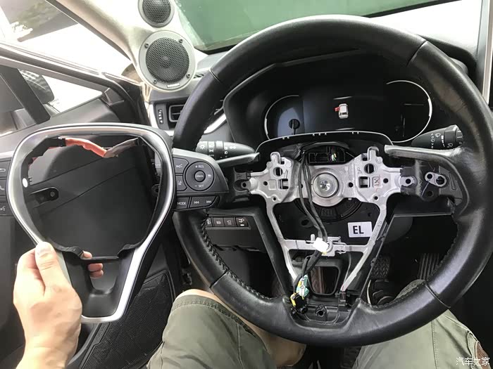

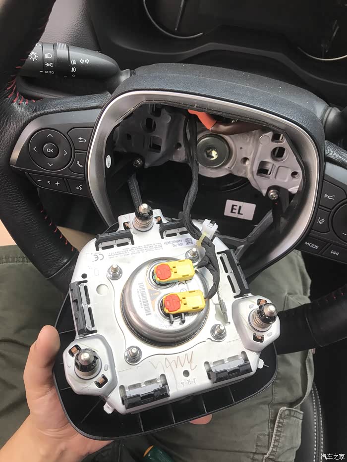

拆方向盘按键,就两颗螺丝固定,其他都是卡扣
气囊特写,接头都是卡扣的,记住拆之前先断电不然会出故障码

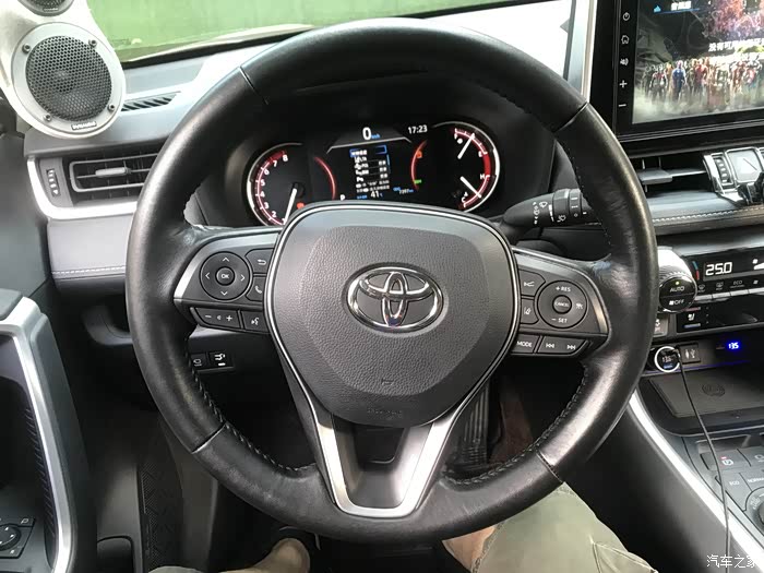

完工,比那些手缝的顺眼、舒服多了,之前买的手缝的,还花了100让人缝,结果效果、手感都不怎么样

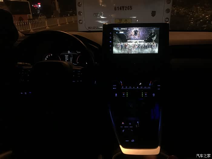

搞完都晚上了,最后整体来一张
