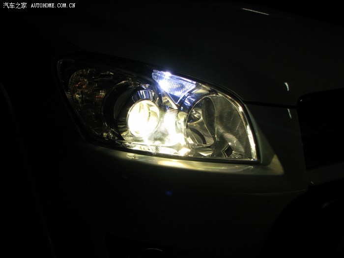

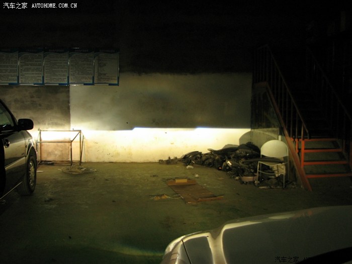

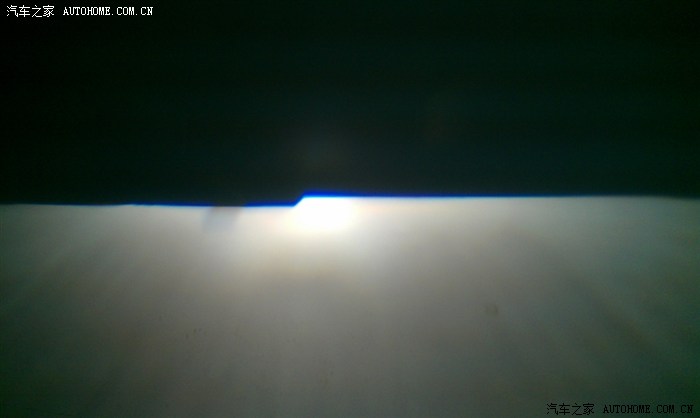

    改灯的计划从买车就有了,主要是好多司机晚上开车没有变灯意识,自己眼前总是黑乎乎的一片,都怕了晚上出门了!!!头先已经对近光进行了升级,换了朗星的氙气灯泡,只做了近光,远光没有升级,主要是怕单独加装灯泡造成灯光污染。给对面司机视力压力(没有透镜直接加氙气灯泡散光相当严重)。好了闲话不说。看看现在的Q5双光透镜+D3S法雷奥安定+欧司朗灯泡的效果!上图了!

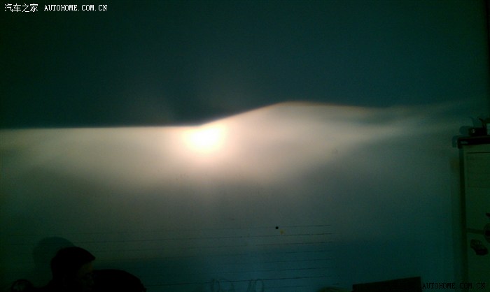

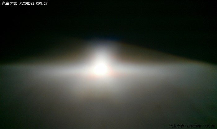

完美的切线有木有!

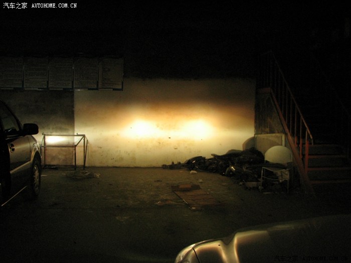

强大的远光!改装的相当成功!

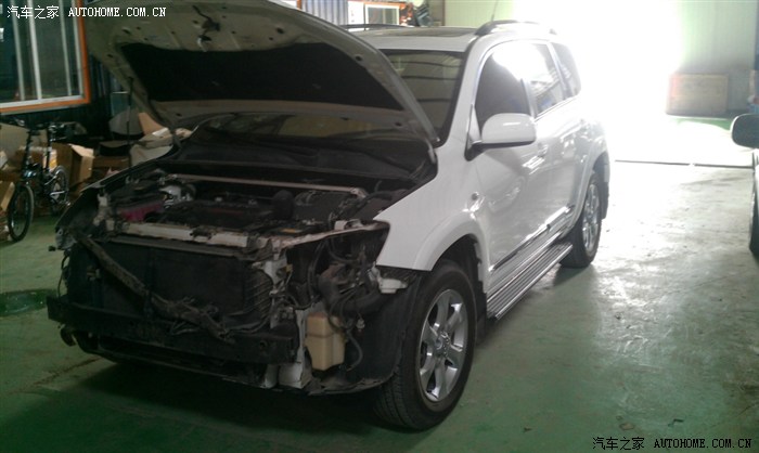

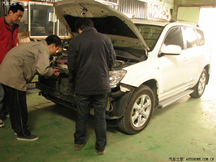

光顾和老板说话了,一转眼……我的天呀!保险杠早拆下来了神速!!!!!(穿红衣服的就是本人了有点对不起观众!莫拍砖)
没有眼睛的小四在车间的一角孤苦伶仃的等待着,安慰一下,给你来个单人的!

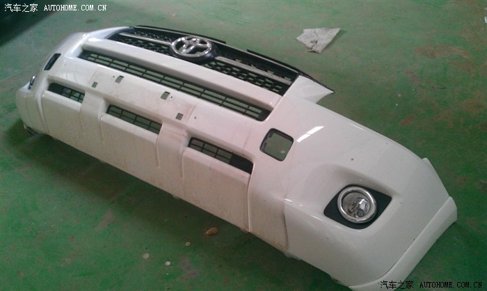

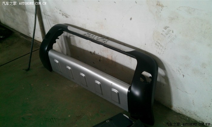

自己加装的前杠,最先拆下来的(为拆此杠老板专门去五方天雅汽配城买专用工具,来回近6、7公里,当天限号,老板是骑自行车去的,在这里赞一个)。
原车前杠,有点脏!

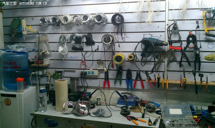

接下来看看他的工作室吧!
这张是我的手机照的,画面有点小

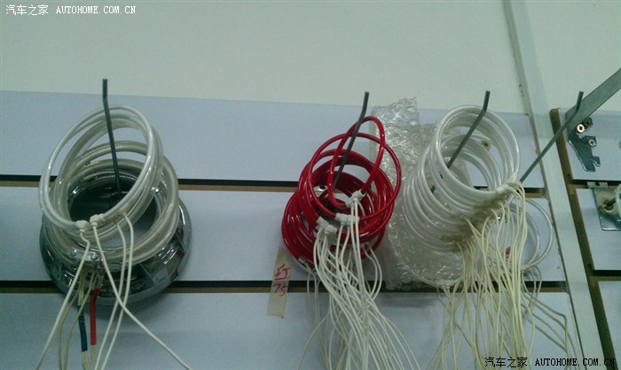

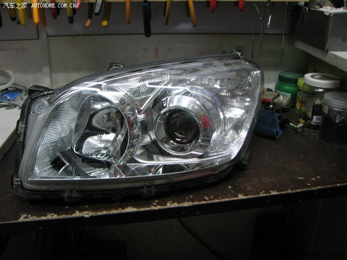

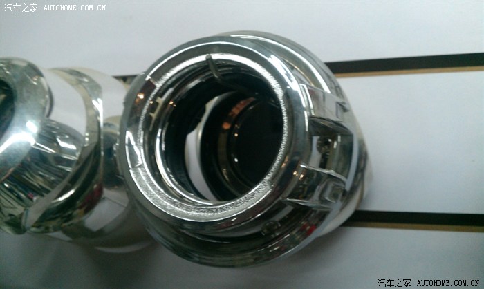

传说中的天使眼和遮光罩!

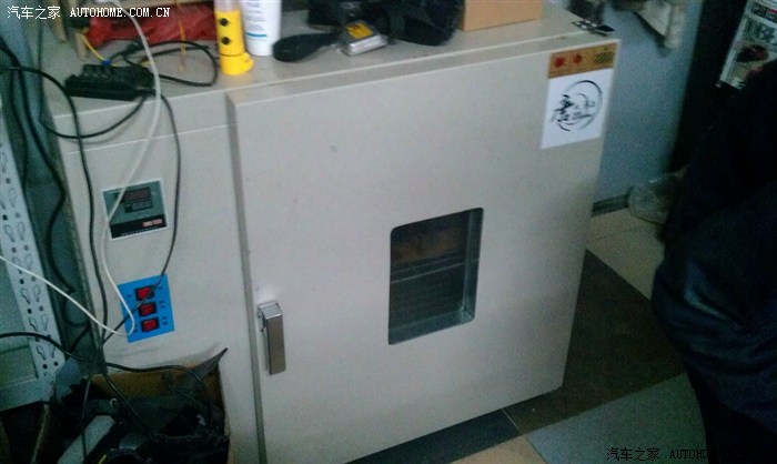

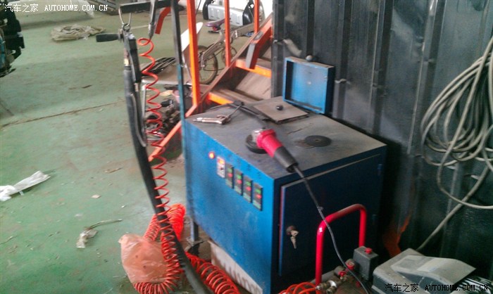

貌似烤箱和注胶机!据老板说光注胶机就1万多元!工具相等全。

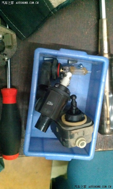

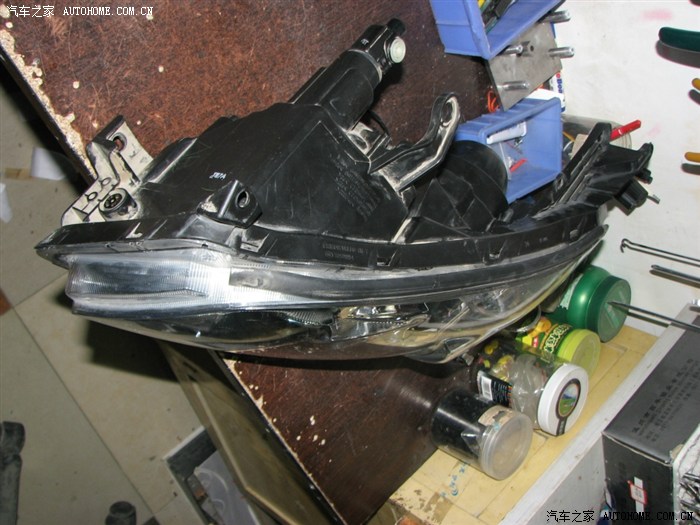

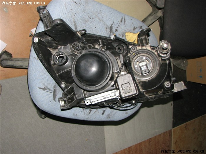

灯里的电调和手调。

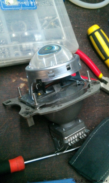

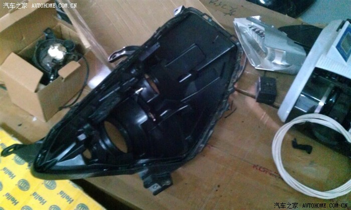

原车的透镜及光型。

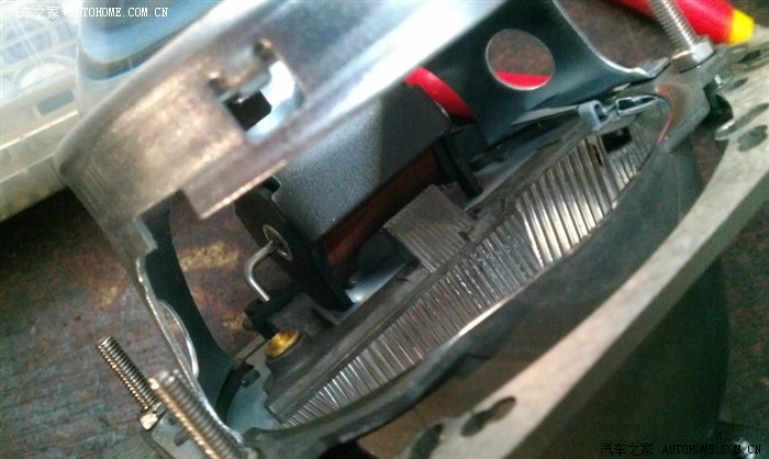

看到一圈圈铜线了吗,好像就是变光用的电机。

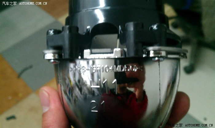

要更换的Q5透镜和近光、远光图片。完美的切线!强大的远光!就一个字——亮!!!!

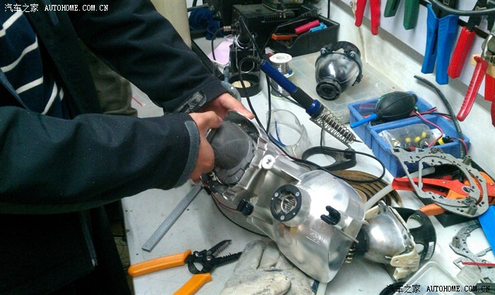

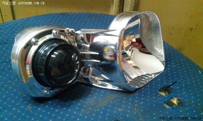

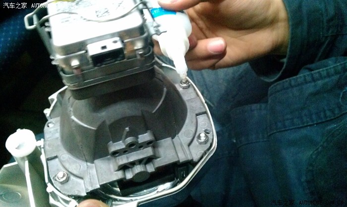

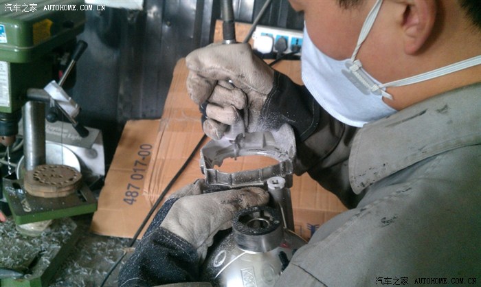

打磨透镜支架(好多次的反复打磨)及调试。

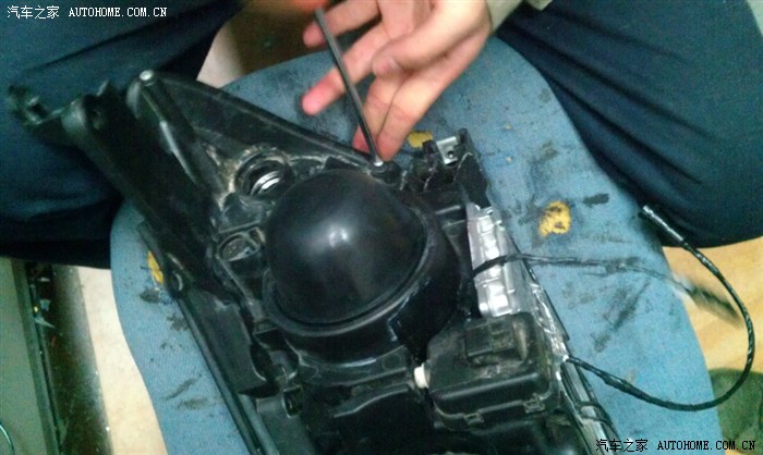

透镜固定中!

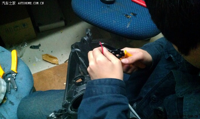

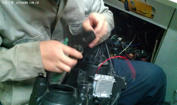

两个小师傅在接线,活儿是相当细!

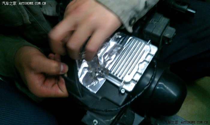

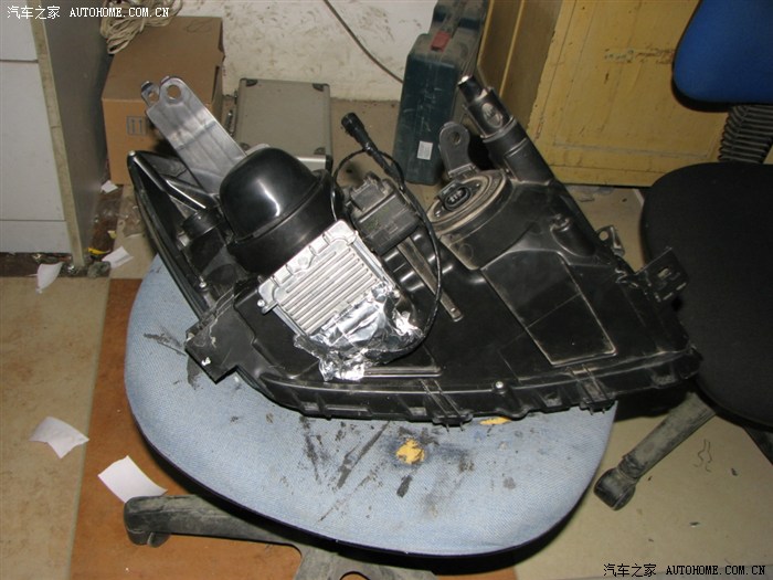

定位好的安定!!里面是蛇胶,外面是锡箔纸,细致程度相当高!再赞一个!

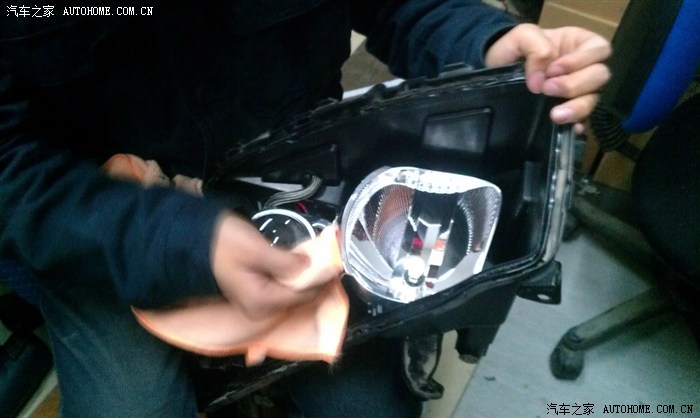

擦灯

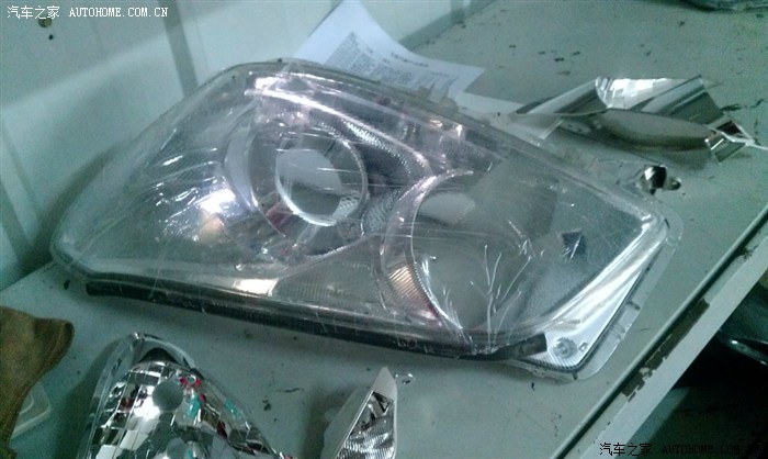

封灯中

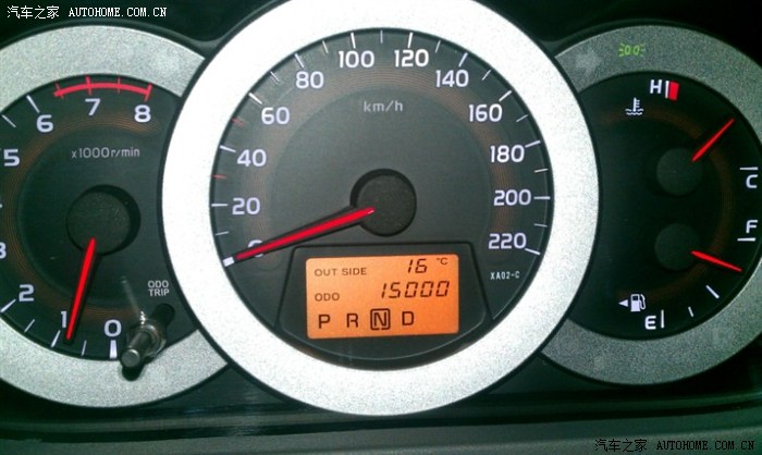

最后是15000公里留念!
