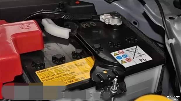

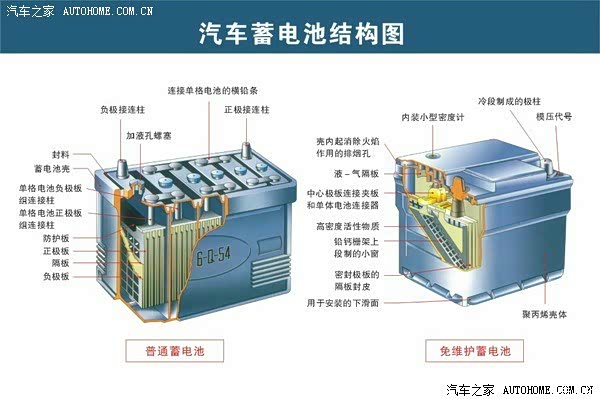

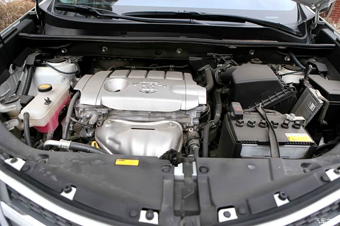

民用车辆配备的电瓶主要有两种:免维护电瓶和普通电瓶(小R原车的加水电瓶)。这两种电瓶的组成是完全一样的,所以又被称为铅酸电池,其中主要结构为铅板和电解液,电解液是45%稀硫酸55%蒸馏水组成。
普通电瓶和免维护电瓶的区别在于顶盖上有多个可以拧开的加注口
电瓶内部结构是这样的

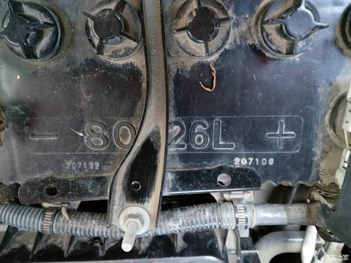

背书包R15款以前的R用的电瓶规格为80D26L普通电瓶
这一串数字加字母代表神马意思呢?
这是基于日本JIS标准的代码,参数含义解析如下:
80:表示蓄电池的性能参数。数字越大,表示蓄电池可以存储的电量就越多。(数值大小与容量无关)
D
:表示
蓄电池的宽度和高度代号。蓄电池的宽度和高度组合是由8个字母中的一个表示的(AH),字符越接近H,表示蓄电池的宽度和高度值越大。
26
:表示
蓄电池的长度约为26cm
L
:表示正极端子的位置,从远离
蓄电池极柱看过去,正极端子在右端的标R,正极端子在左端的标L

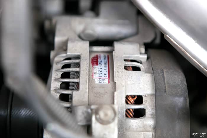

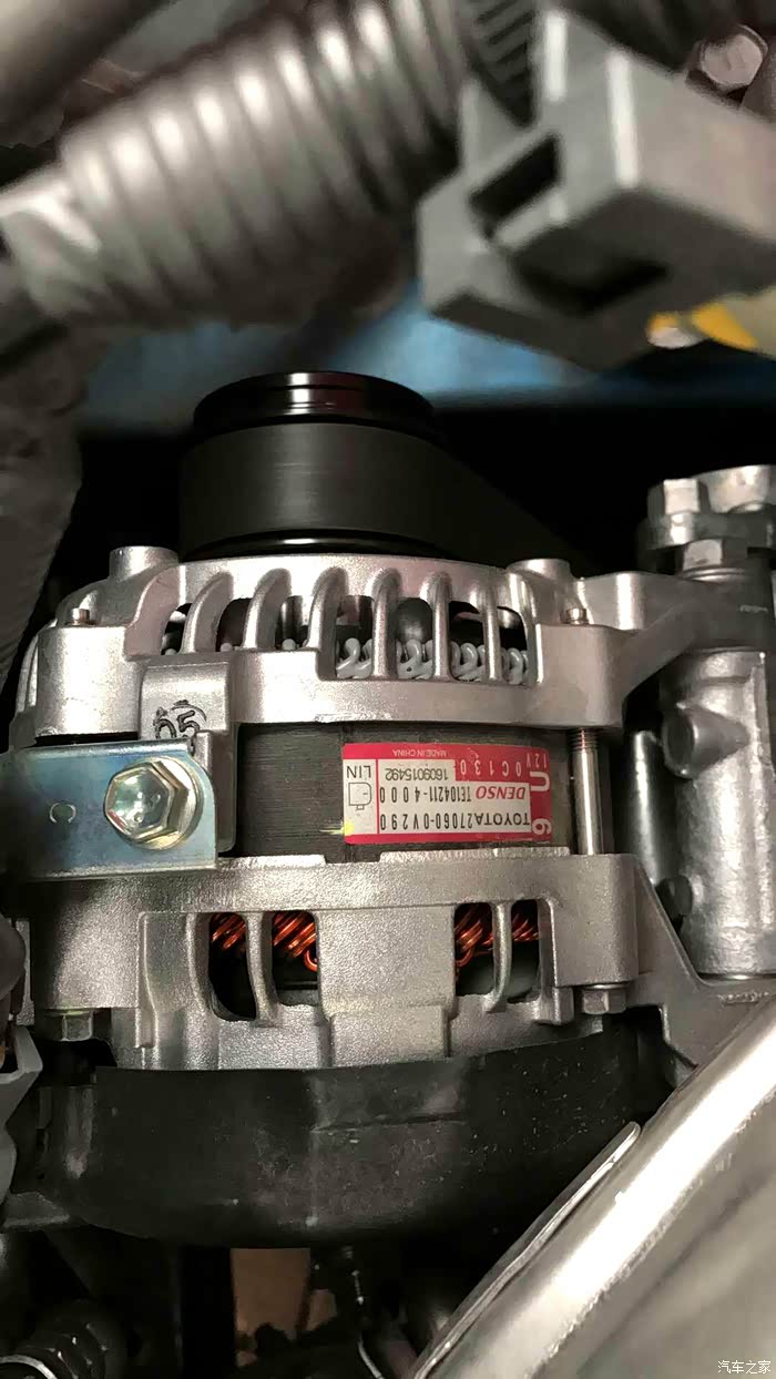

与此对应的发电机为1300W功率的励磁电机
到了16款新荣放,电瓶规格就变化了
发电机同样也做了相应变化

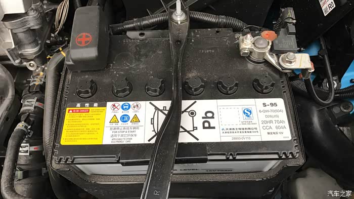

电瓶内一串数字代码变成6-QW-70604D26L,这又是神马?
因为16款全新荣放新增了自动启停系统,所以相应提升了电池规格性能!自然也就采用了基于国家GB标准新的标示,型号含义如下:
6:表示由6个单格电池组成,每个单格电池电压为2V,即额定电压为12V
Q
:表示
蓄电池的用途,Q为汽车启动用蓄电池M为摩托车用蓄电池JC为船舶用蓄电池HK为航空用蓄电池D表示电动车用蓄电池F表示阀控型蓄电池
A
W:表示
蓄电池的类型,A表示干荷型蓄电池W表示免维护型蓄电池,若不标表示普通型蓄电池
70
:表示
蓄电池的额定容量为70Ah;
角标a:表示对原产品的第一次改进,名称后加角标b表示第二次改进,依次类推。(型号后加D表示低温启动性能突出优秀)
同时,标识区还注明了CCA 604”,这个是基于德国DIN标准,参数含义解析如下:CCA:表示低温启动电流
604
:表示低温启动电流值为604安培。
“CCA”表示低温状态时,电池能发动机提供的起动电流。即数值为电池在-17.8℃下放电30秒,电瓶在极限馈电电压前所放的电流。新荣放的CCA值为604,其意义为在-17.8℃时,在电压降到7.2V前,连续30秒可提供604A的电流量。
衡量一块电瓶性能的最重要参数就是这个“CCA”数值,由于电池的蓄电能量受温度的影响比较大,温度高的时候储电能量高,低温的时候就变低许多,所以在不同的温度下,电瓶提供的启动能量就变得重要,比如一辆车的启动能量是400A-500A之间,如果电池因为温度的原因电能容量变小,就会导致在低温环境下无法启动的现象。所以说蓄电池在制造的设计的时候要考虑这些因数,尽量提高低温启动能量
而新荣放配备的自动启停系统,需要更频繁的启动车辆,所以电瓶容量也从60AH增大为70AH

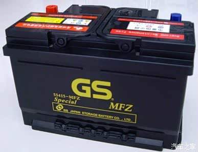

天津杰士电池有限公司(原天津统一工业有限公司)自1992年建厂以来,已确立了国内铅酸蓄电池行业的龙头地位,是位居全球前二大蓄电池巨头GS YUASA集团的最大工厂,第一位的是米国强生,而国内车主趋之若鹜的博世更是远远在后了,国内卖的博世电瓶30%就是由GS代工,其他由骆驼和江森做。呵呵,看到这里,大家该明白了,小R配备的这个电瓶绝非什么杂牌小厂产品,而是世界顶级电池巨头的出产。

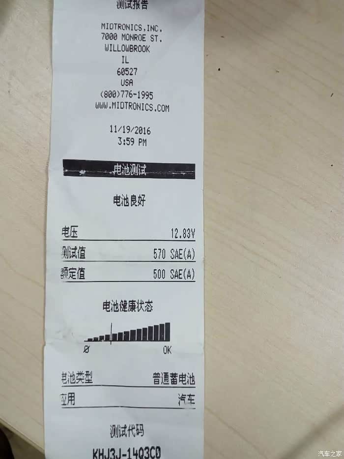

一般检查电瓶,在4S店都会有专业的仪器检测,而且还能打出清单看电瓶的各项指标是否正常,但是自己的日常检查又可以怎样做呢?普通电瓶的话稍微麻烦,要把电池顶端的盖子一个一个打开,检查里面的电解液是否充足,如果低于下限就要补充蒸馏水,千万不能用自来水或者其他水代替,不然电瓶就报废了。不去4S,只需要家里有万用表也可以查,把表调到“20V”那个挡位就可以。在所有电气设备都关闭的状态下,一般家用车上的电瓶在熄火的状态下电压都是在12.3伏左右,这是最正常的工作状态。而着车之后因为发电机给电瓶充电了,这时在电瓶上的电压应该在13伏以上,有些车还可能达到14伏,要是低于这个数的话,就证明车子的发电机出现问题了。而且有条件的话,还能测试一个启动瞬间电压,就是看在车子着车的瞬间,电压是否在911伏之间。
看看我老R上用了将近5年的电瓶状态,仍然是很棒的!

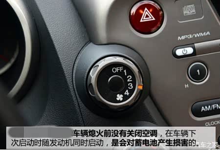

车辆熄火前不关空调。很多人车辆熄火前都不习惯去关空调;在下一次启动时,空调会随着汽车的启动而同时开启。如果空调在熄火前没有关闭,在下一次启动车辆时空调会自动随着发动机的启动而启动,这会导致车辆瞬间功率过高,蓄电池负荷过大,长久反复多次对蓄电池是一种损耗。

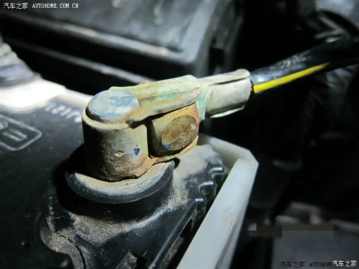

车辆启动困难是一个重要参考,还有就是接线柱体腐蚀

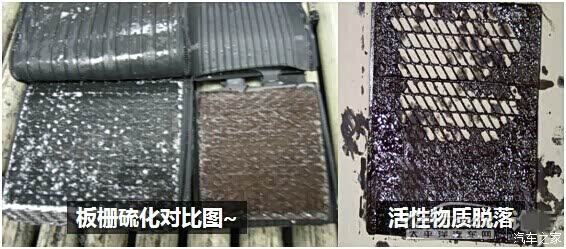

图里说的板栅就是电瓶里的主要组成部件,很多时候就是板栅出了问题,导致我们的电瓶报废。常见的是第二张图里的情况:极板腐蚀。电瓶工作时内部不断发生电化学反应,而内部的电解液一般对于板栅来说是有腐蚀性的。天气一热,反应就更猛了,板栅被腐蚀的情况也会更加严重。板栅被腐蚀掉,涂敷在板栅上的反应活性物质会脱落,直接导致蓄电池提前报废。
还有种情况,板栅硫化。在蓄电池充电不足的情况下,板栅表面容易覆盖上一层晶体,导致板栅的导电性下降,电阻升高。少量的晶体存在没关系,可以在充电时被分解;但是长时间充电不足或是板栅质量不过关的话,大量的晶体会严重缩短电瓶的寿命。

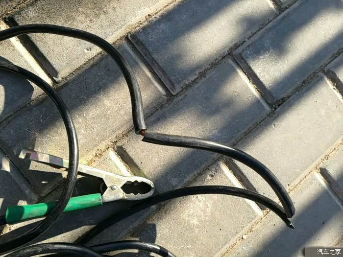

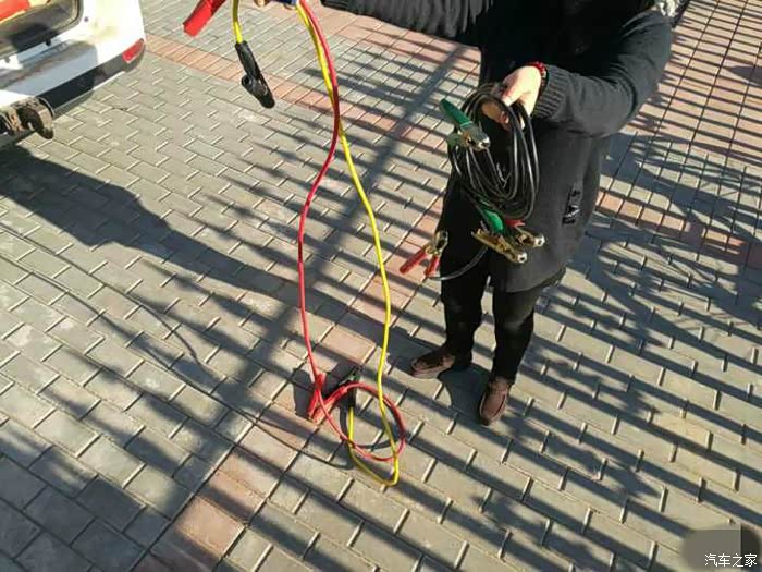

不过要注意一点的是,搭电线一定要买高质量的,外皮是普通塑料的线缆,在北方冬季就会出现这个现象
应该买这种纯橡胶外皮的电线,这样才用的长久
