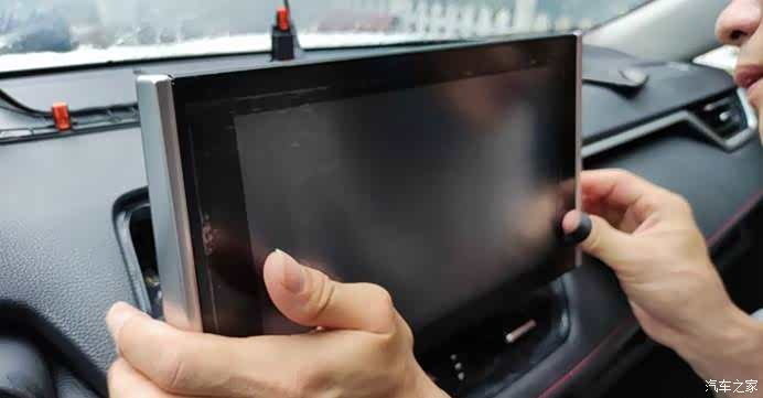

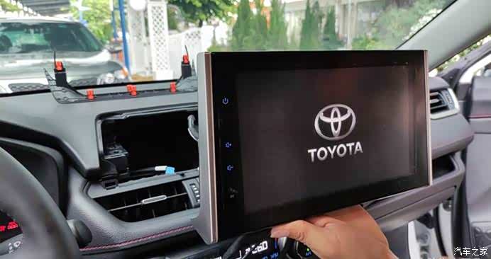

撬开中控屏幕后面的盖子

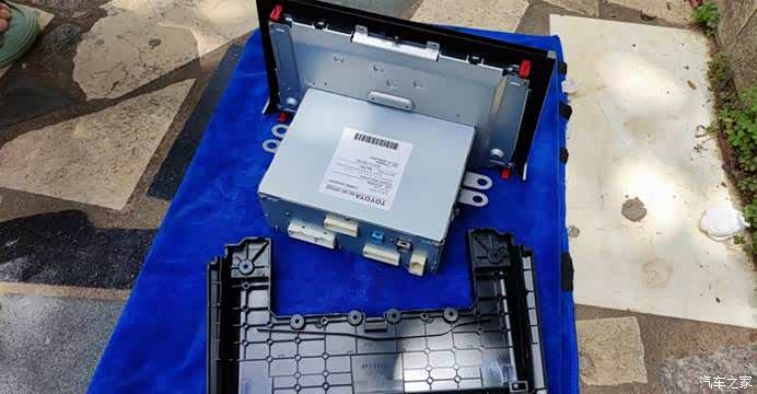

用套筒工具拆下主机上面左右两边的螺丝

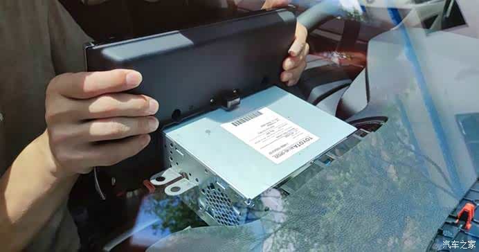

小心轻轻拉出主机

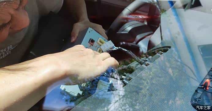

拔掉主机后面的插头

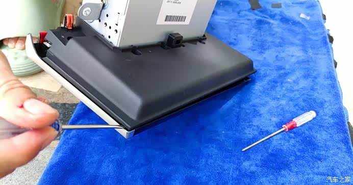

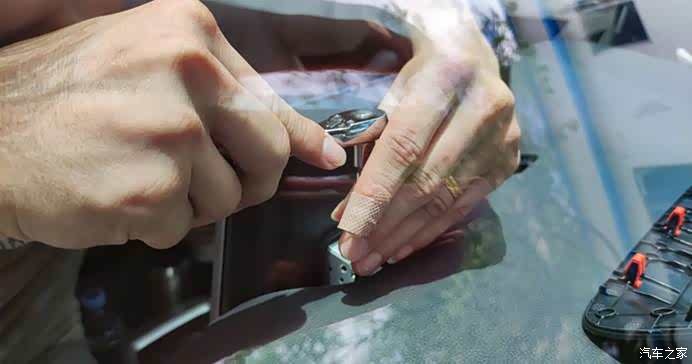

拧下塑料外壳的螺丝
用一字螺丝刀轻轻撬开
取下塑料外壳一边放好

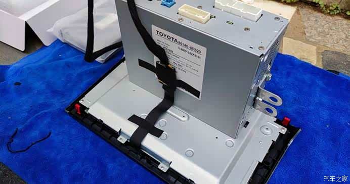

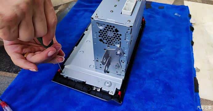

再拧下铁皮外壳螺丝
取下排线

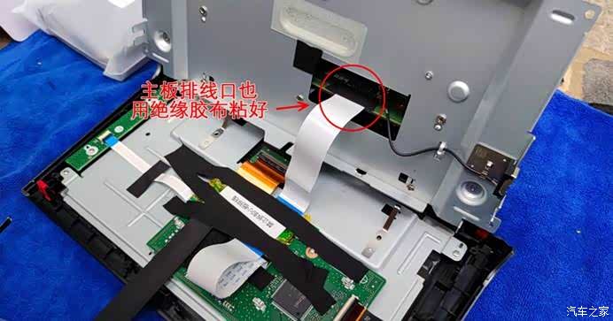

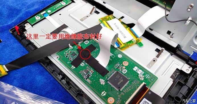

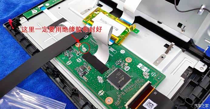

先插好驱动板排线,用绝缘胶布粘好,产品包装有绝缘胶布
注意细节的地方,驱动板上裸露的金属片用绝缘胶布封好
插好主板排线,固定好小板

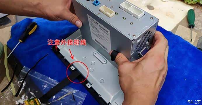

装回铁盖,注意外接排线勿折到
固定排线、小板和数据信号线,拧好螺丝

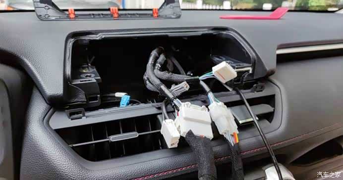

装好线材整理好

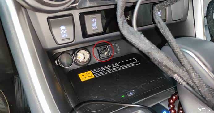

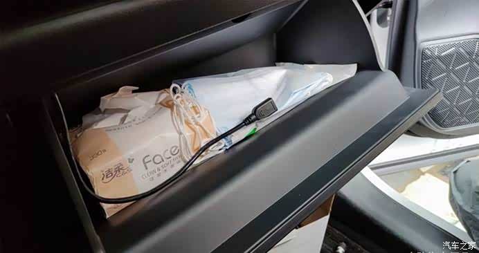

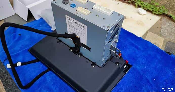

模块的USB接口安装放置位置,副驾驶前面储物箱里

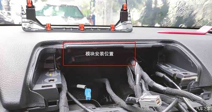

模块安装位置,原车主机后面,用3M胶固定,产品包装里有配

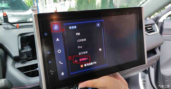

选择“音频输入“,模块音频通过AUX输入到原车主机

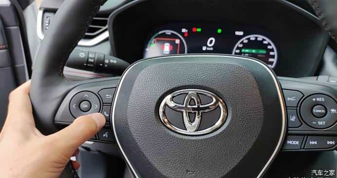

长按方控电话按键切换模块和原车系统

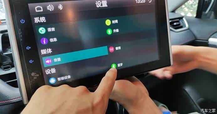

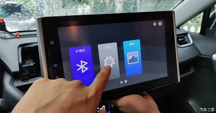

滑向右边页面
打开“设置“

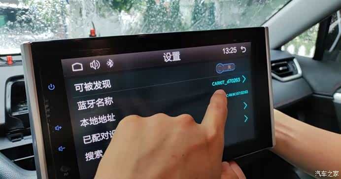

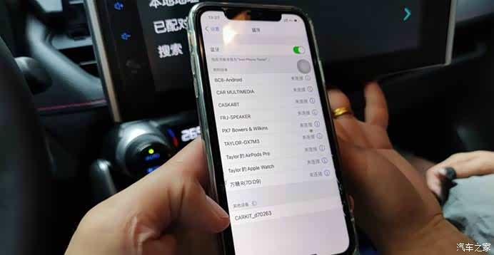

打开“蓝牙“
找到蓝牙名称

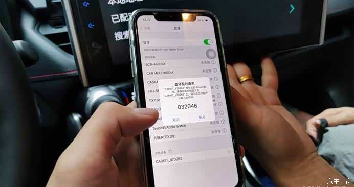

打开手机蓝牙搜索并配对模块的蓝牙
配对

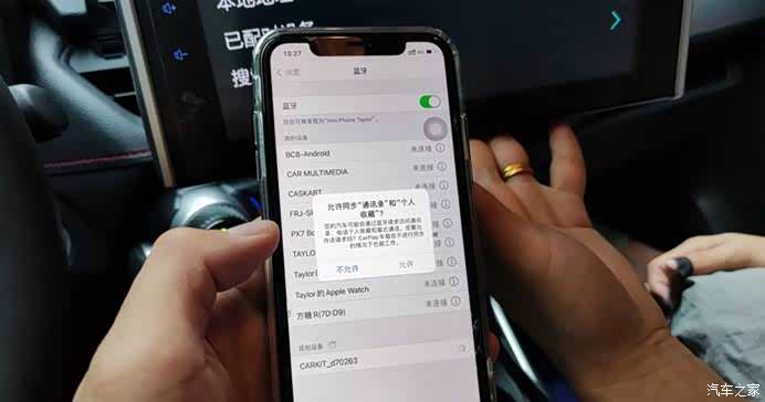

允许

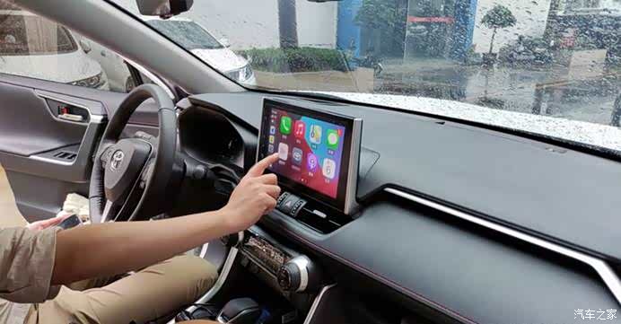

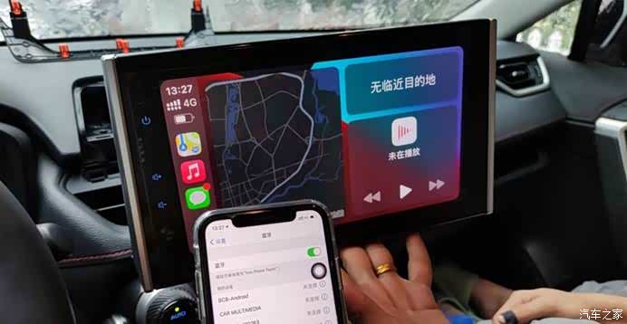

使用CarPlay车载
片刻就连上CarPlay
测试ok,装上
装好,开机

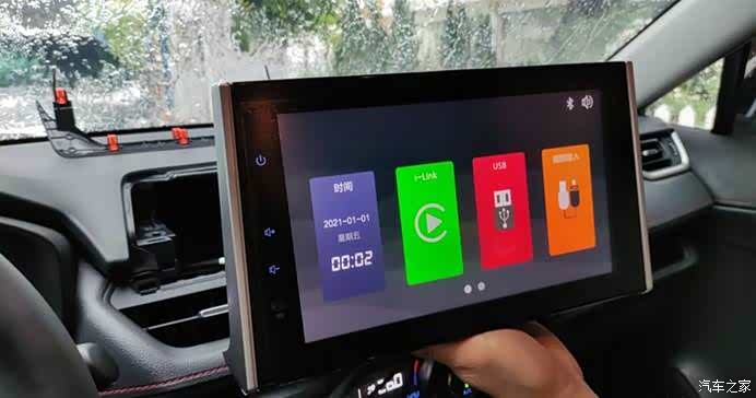

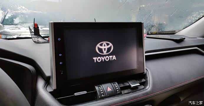

开机后先显示原车机系统界面

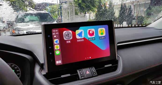

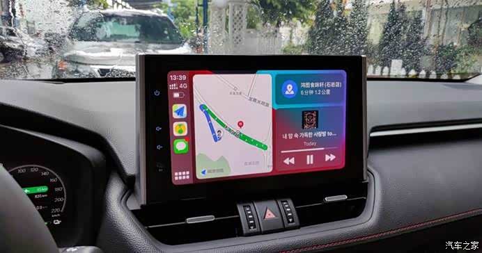

链接上后自动进入CarPlay
效果
