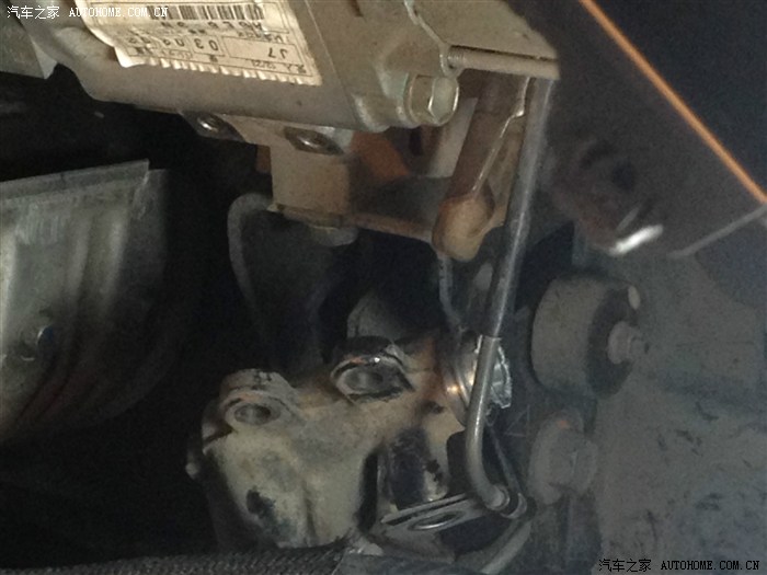

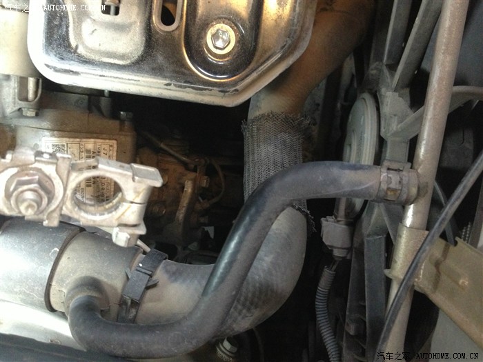

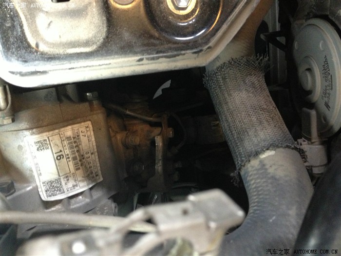

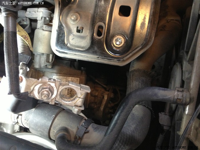

一、拆下电瓶和电瓶托架
二、拆下离合器鼓(我也不太知道该叫什么,只是知道拆下电瓶和托架肯定能看到那东西暂时叫离合器鼓吧)
三、除锈、除泥上油润滑。
到目前为止在没发出过吱吱的声音了(偶尔有踩一下就没了)
