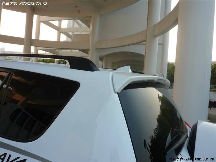

关于改鲨鱼鳍天线问题的说明。
鲨鱼鳍天线是从X宝上购得的,必须是真的天线(不是装饰天线),去搜一下都能找到,麻烦的是底漆是黑色的,要自己再去喷一下漆。改装非常方便:1、拆下后备箱尾部装饰顶板上的塑料螺钉两枚,和中间盖子下一枚固定铁螺丝;2、轻轻压下装饰顶棚,就会看到原天线的固定螺母,用工具拆下原天线,并剪断线,就可取下原来的天线;3、把新鲨鱼鳍天线装上,拧紧底部螺母,这样天线就固定了;4、关键的接线:RAV4原装天线已自带了一根供电的电源线,所以新天线的电源线直接接上就可以了,不用再到照明灯上去引线。信号线就象有线线视线一样,有内外两层,内芯轴线是信号线,外面一层是屏蔽线,在接线时这两组线绝对不能碰到一块,否则天线就够不成回路,也就没有功能了,所以接线时这里是关键。 天线改装后感觉真的漂亮许多,收音效果与非常不错,有兴趣的朋友不妨一试,还有问题的可发贴问我。
