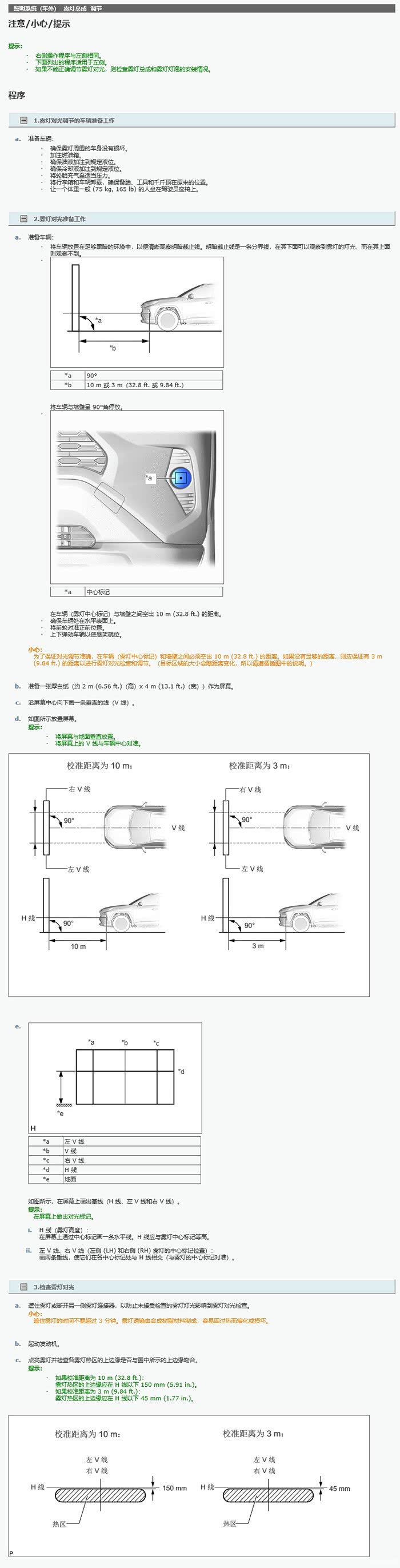

3、雾灯的高度调节。
刚开始凭感觉调的,空车的时候还好,有一天后座坐满人之后车头翘起来,造成雾灯灯光过高,赶得上远光了。后来根据维修手册进行调整的,暂未后座满载测试。
具体调节方法如下:
具体调节方法如下:
