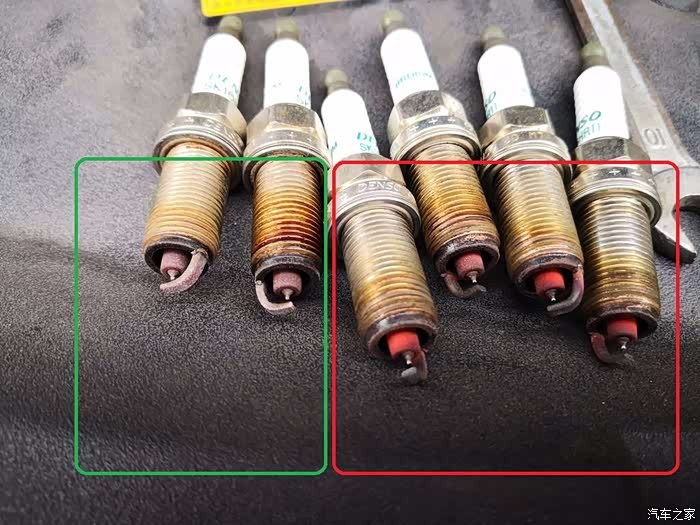

拆开取下火花塞查看:朋友的车火花塞积碳并不多,用内窥镜查看缸体内部也证明这点。看来我经常提醒他加燃油添加剂,还是有效果嘀,至少缸内积碳很少。
有对比就有伤害!红色框里是朋友车上的火花塞,绿色框是我的火花塞。抖动的元凶也找到了----劣质勾兑汽油!
大家对比看看就明白:朋友的火花塞呈鲜红色,明显不正常,典型的汽油抗爆剂添加过多所致,更直白一点:用劣质低标号汽油强行勾兑到92号造成!啥也别说了,换加油站吧!我是一直在壳牌加油站加油,火花塞呈深棕色才是正常的颜色!
