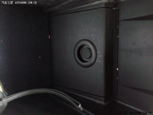

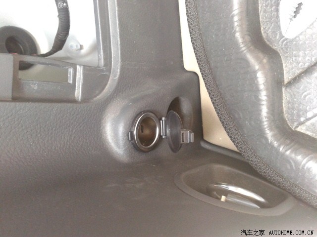

原车的扶手箱找到被简配后用皮圈堵塞的电源预留位置

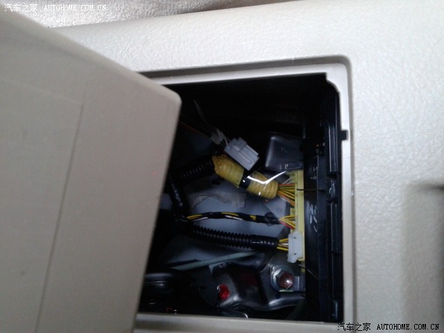

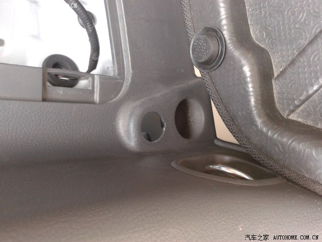

后门打开。左后简配后用皮圈堵塞的预留插头位置

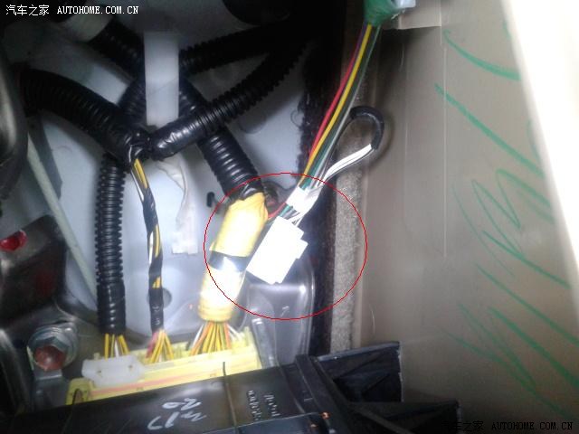

还好,厂家简配不是很彻底,还算给我们1个自己动手的机会,呵呵,下面红圈处为预留的线头在,找到的话,说明可以无损加装,有预留线头加装的话就简单多了。

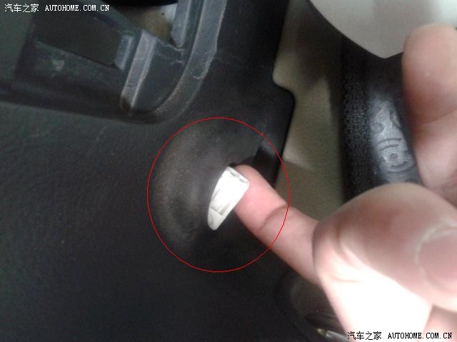

找后面的电源插头,需要打开左后放工具箱的位置的护板,然后伸手进去摸,看是否能找到1个白色的接2跟线的2空插头
,还好跟前面一样,厂家没有完全简配,预留了接线插头。红圈处为后面接线预留插头。

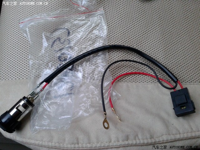

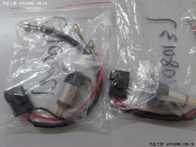

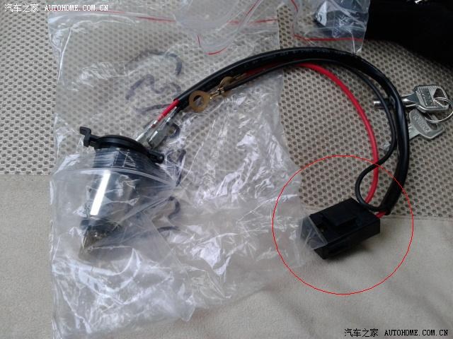

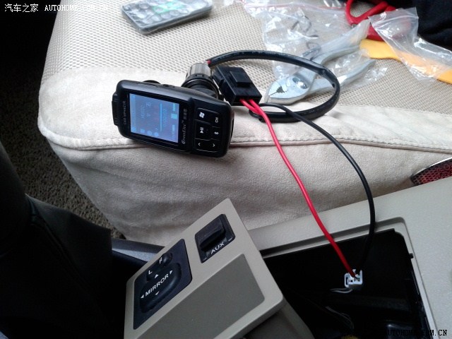

插头接线都找到了,说明完全可以无损加装,而且工作量变很小了,下面采购材料。买回来的材料,电源接线跟电源插座接头。
打开后的样子,下图红圈处的黑色部分i充当保险丝功能的左右,理论上比单独的2个脚分别接1跟线的接头安全些。
然后按正负极吧插座的2个脚分别接上接线的红线和黑线,接好后的样子。
接好插头后,把红线和黑线的另外一头按正负极接到上面找到的预留插座的2个孔里面,用绝缘胶布包好接头,然后接上车载MP3实验,点亮了,说明接线正确,加装成功.

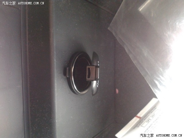

安装成功后,固定好多余线束,盖上前面盖板,然后把插座的接头在扶手箱里面的预留孔处固定好。

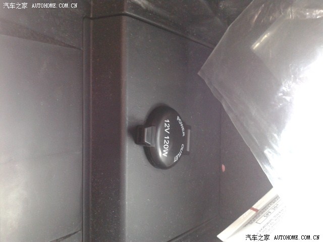

盖上防水盖,加装成功,跟原车效果一样。

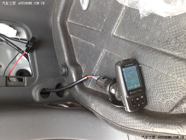

接后面的线头跟前面一样,红线,黑线按照正负极接到后面预留的插头的2个接孔里面,接上MP3,成功点亮,接线正确,加装成功。

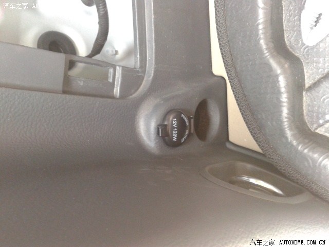

固定好多余的线束,然后把电源插座在预留孔的位置固定好
盖上防水盖,跟原车效果一样
