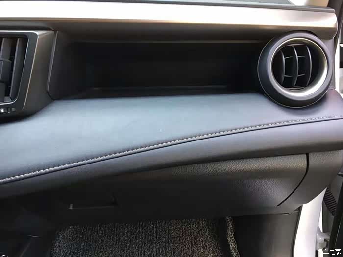

这是副手箱的位置

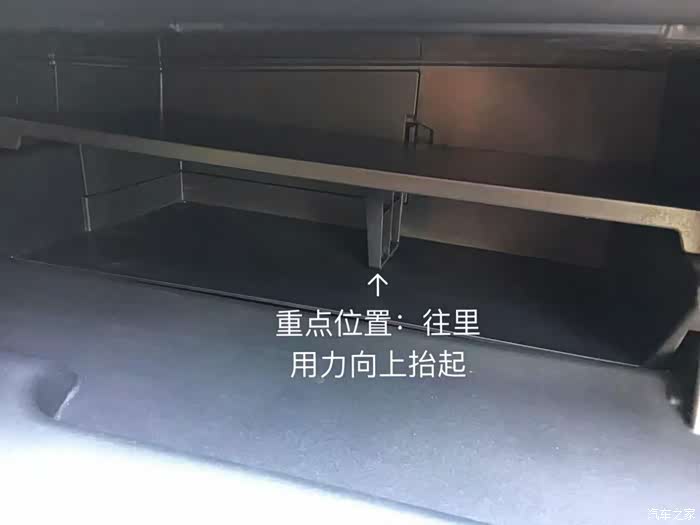

打开之后这里有个支撑,要往里用力向上抬起

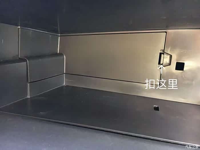

这是个横向L型的盖,扣这个卡扣打开它

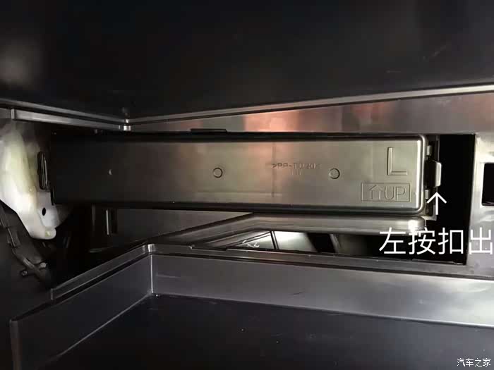

外盖打开以后就看见了空调滤芯的内盖,按边上的卡扣,往外抠

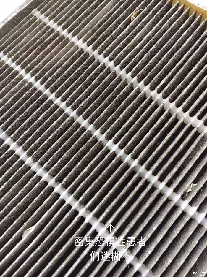

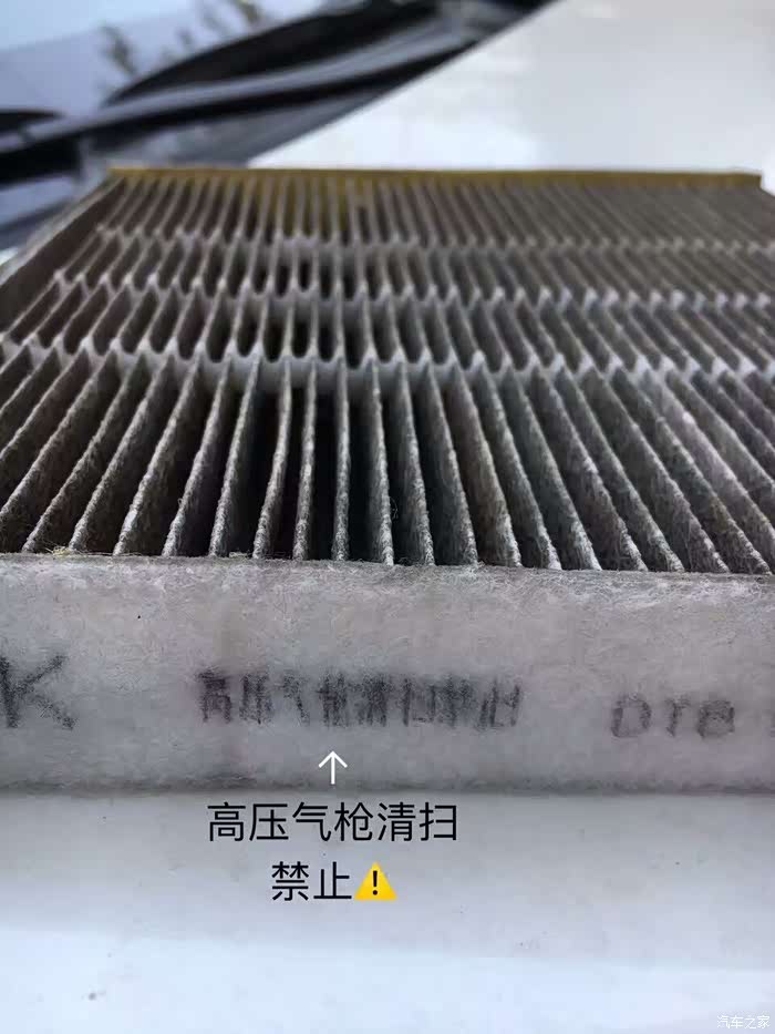

这个是禁止用高压气枪吹的,因为结构很松软,很容易就会吹烂

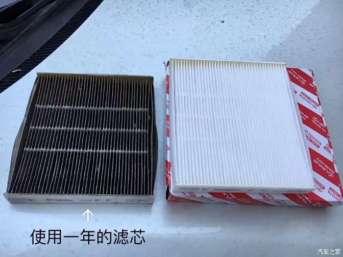

非常的脏,说明我们日常空气是多么的脏
左侧是用了一年,右侧是新的,对比之下相差太多了

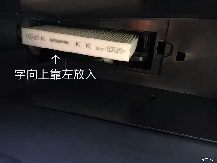

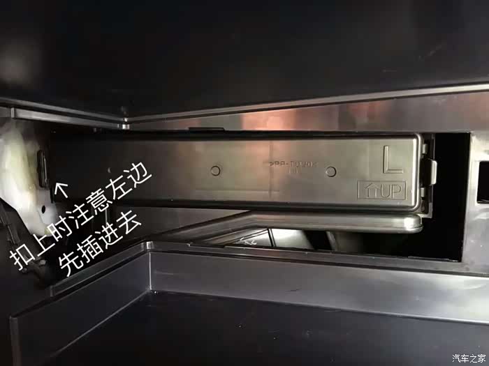

原厂的滤芯是有指示的,写着UP,箭头向上,如果是副厂的滤芯则以滤芯上的英文描述为准,不是每一个都箭头向上
扣上时左边先插进去

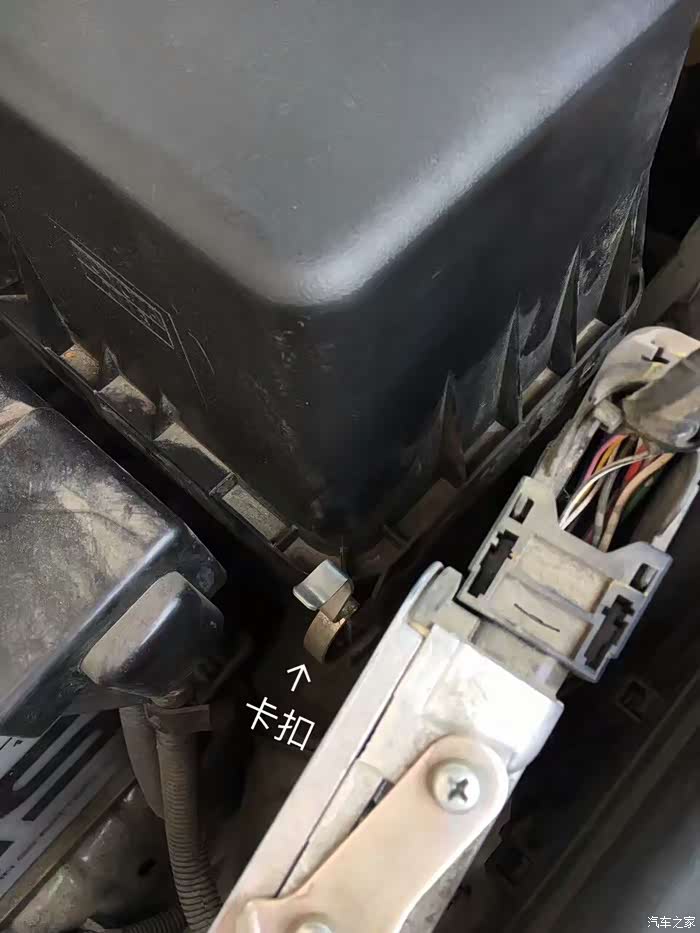

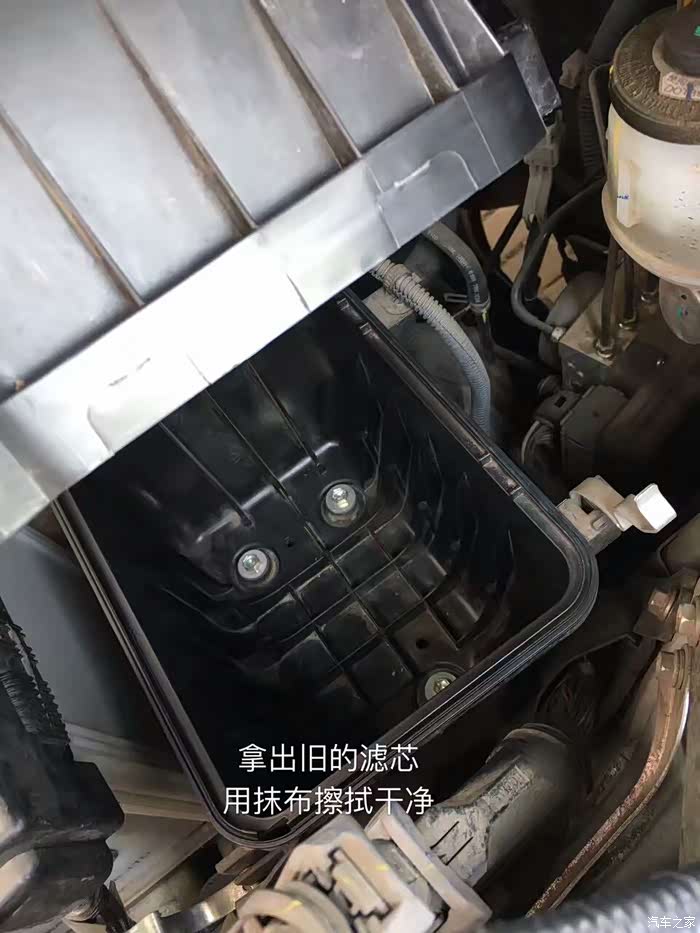

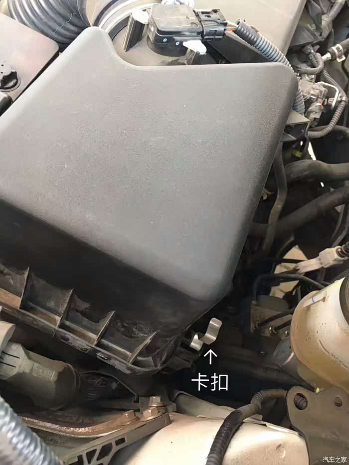

打开机舱,找到空气滤芯盒,扳开卡扣
扳开卡扣

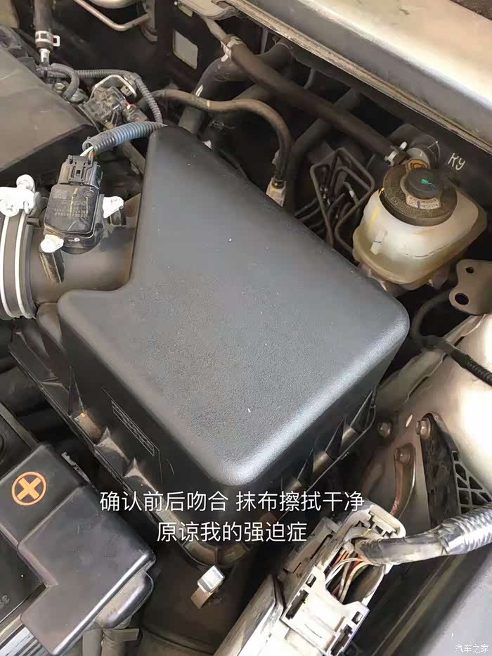

旧滤芯取出以后,盒里面很脏,用抹布擦干净

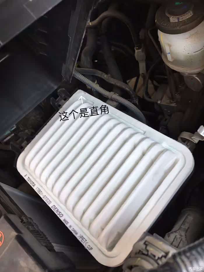

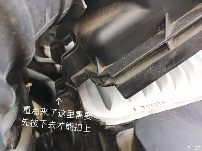

空气滤芯是三个圆角,一个直角,对准了直角就不怕装反了
这个地方是先斜着一点,先插再扣
一定要注意四边都扣严了

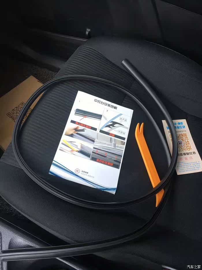

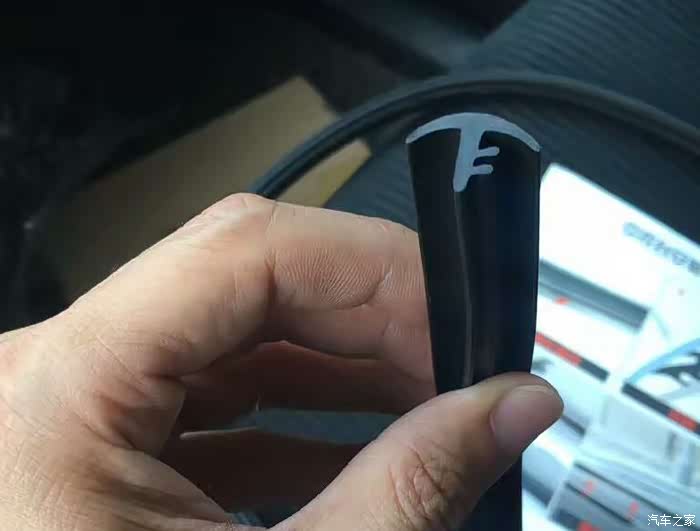

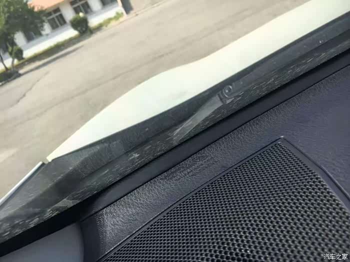

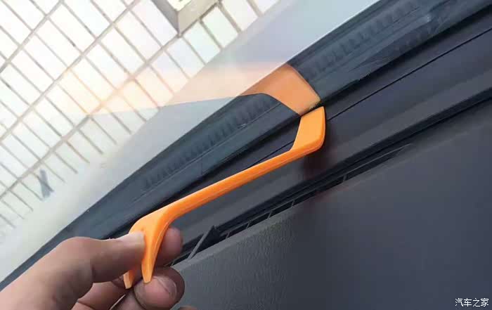

两个滤芯都换完了,再补充个中控胶条吧
这是胶条
T型结构

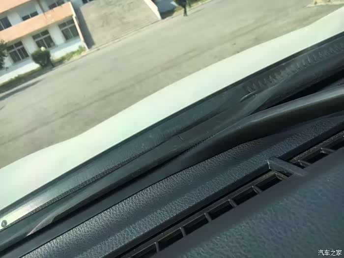

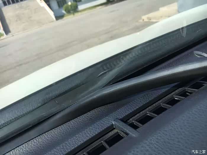

风挡前端缝隙塞进去
塞进去
用塑料翘班塞

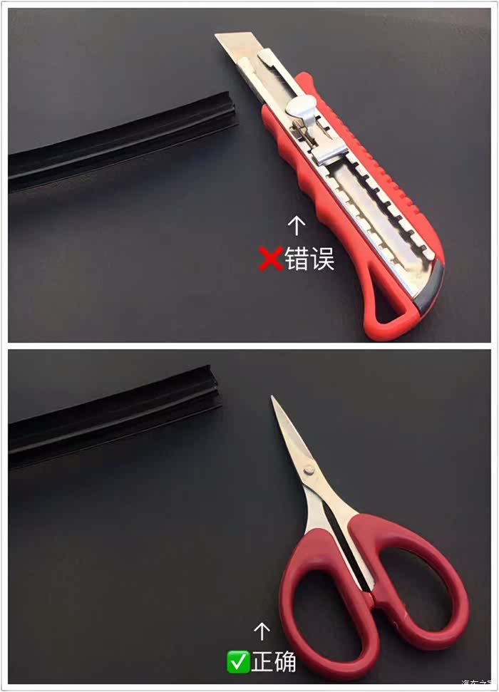

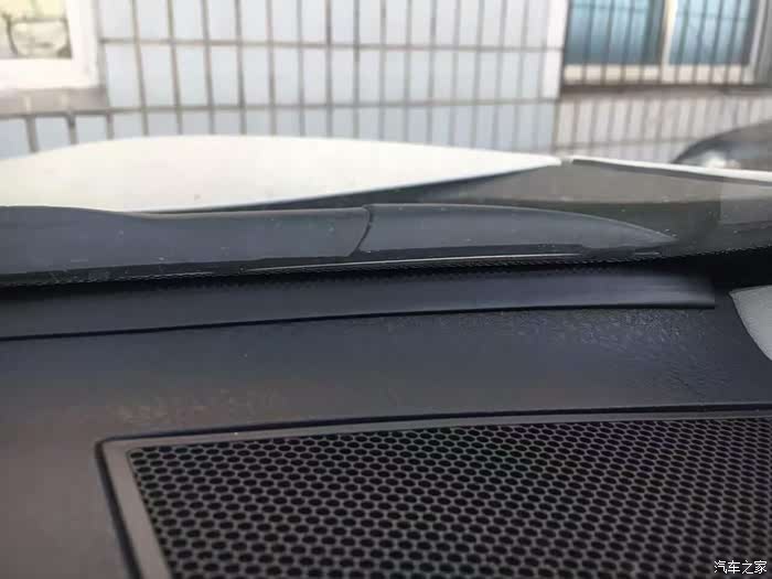

边一定要用剪子,不要用刀

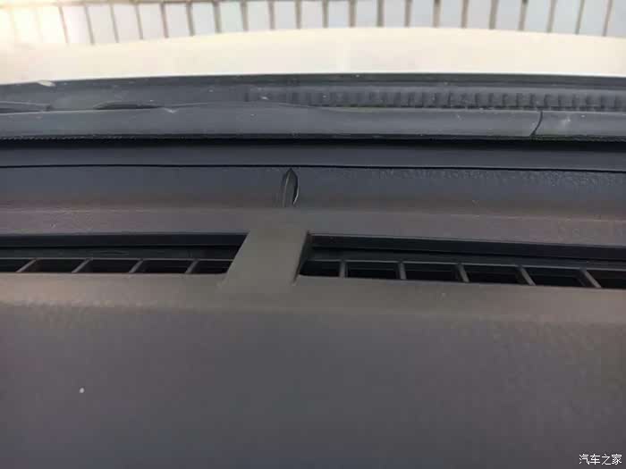

塞好了
严丝合缝
严丝合缝
